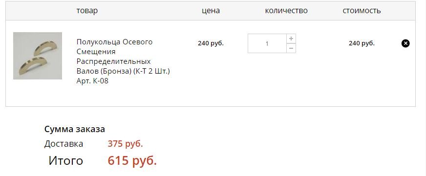

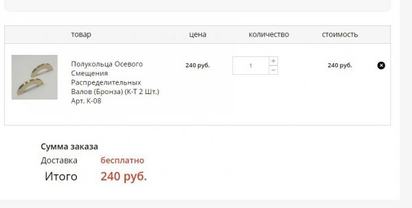

Что непонятки на сайте Пргресса. При выборе тех же полуколец распредвала пишет ярко что доставка бесплатно, а потом при дальнейшем оформлении просит оплатить 375 рублей за доставку даже самым долгим и нудным способом Почтой России. Раньше мне шестерни присылали и шкив коленвала СДЭКом, ничего не отдавал за доставку, только цену шестерен на сайте. Короче бесплатно но 375 рублей. Прям как интернет у нас в деревне, подключим бесплатно, но надо отдать 9000 рублей за подключение.
