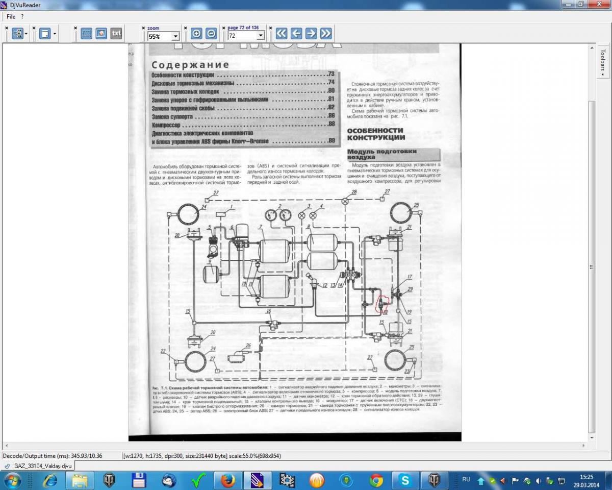

Garik 2 14 Опубликовано 3 июня, 2014 (изменено) Позвонил друг, на перекреске поставил на ручник, снял с ручника и воздух весь вылетел в ноль ( откуда вылетел он не понял)) , компрессор качает давление 0, где сабака зарыта может кто знает или у кого было .Вылетел через главный тормозной, не работает духмагистральный клапан, стоит над задним мостом. Цена 300рэ, есть в камазовском магазе.Вот этот. Изменено 3 июня, 2014 пользователем Garik 2 Поделиться сообщением Ссылка на сообщение Поделиться на другие сайты

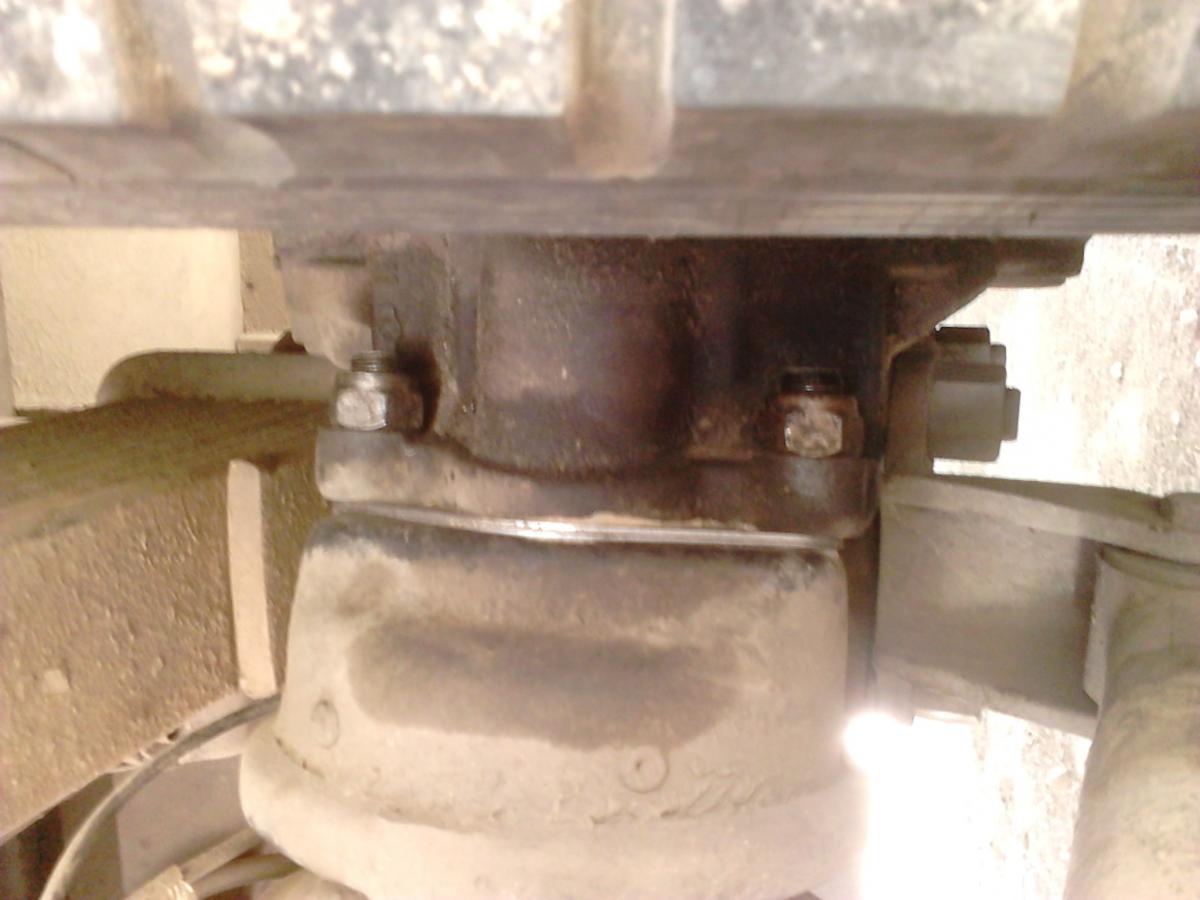

byloi 2 Опубликовано 9 июня, 2014 Тоже последние 100000км под нагрузкой в городах дымит задняя правая сторона. Поставил между энергоаккамулятором и суппортом две пластины усилителя крышки тормозной камеры КАМАЗА. Кстати у нас посадочные размеры тормозных камер совпадают с Камазом,тип 20. Только шток разный. В итоге энергач отодвинулся от суппорта на 3-4мм. Прошёл два рейса около 9000км всё ок. Дыма нет,только запах,я так думаю если не ходить с перегрузом и этого не будет. Кто задумает делать это сам не забудьте воздух накачать и снять с ручника,если плохо держит воздух выкрутите болт энергача,НО АКУРАТНО! А так звоните если есть вопросы. Поделиться сообщением Ссылка на сообщение Поделиться на другие сайты

byloi 2 Опубликовано 10 июня, 2014 Можно затянуть механизм подвода колодок и отпустить не на 1 щелчёк, а на 2 или 3 эффект будет такой же, усилие на колодки будет меньше...Я когда колодки менял думал ща на тормоз нажму и механизм выберет люфт у колодок. хрен, ни ручник не держит, ни педалью, пока не подвёл в ручную. Видно что при постановке на ручник шток ходит в каком то диапазоне, но люфт между колодками и диском не выбирает. Вообще хитрый у нас суппорт..Я разводил колодки и на 2 и на 4 щелчка. Механизм самоподводящийся,люфт выбирается автоматически. Вся проблема в том,что на трассе не грееется,а в городе при активной работе тормозами перегревается именно задний правый суппорт. Будто схватывает раньше или отпускает позже. Началось всё это у меня с 95000км. Колодки заменил,втулки и направляющие суппорта тоже,а так же модуляторы АБС местами менял-эффекта ноль. А с проставками получилось. Специально не писал сразу,9000км пробега проверял.Вопрос, у нас шланги на энэргачах и на передних камерах одинаковые? Сыро под машину лезть не охота, а передний лопнул, вот думаю все заменить.И еще с ПАЗа подойдут?Разные. Спереди гайка-на раму штуцер-в камеру(недавно менял). Сзади гайка-гайка. Если спереди один лопнул,то и второму время пришло. Шланги должны подойти от КАМАЗа. Поделиться сообщением Ссылка на сообщение Поделиться на другие сайты
