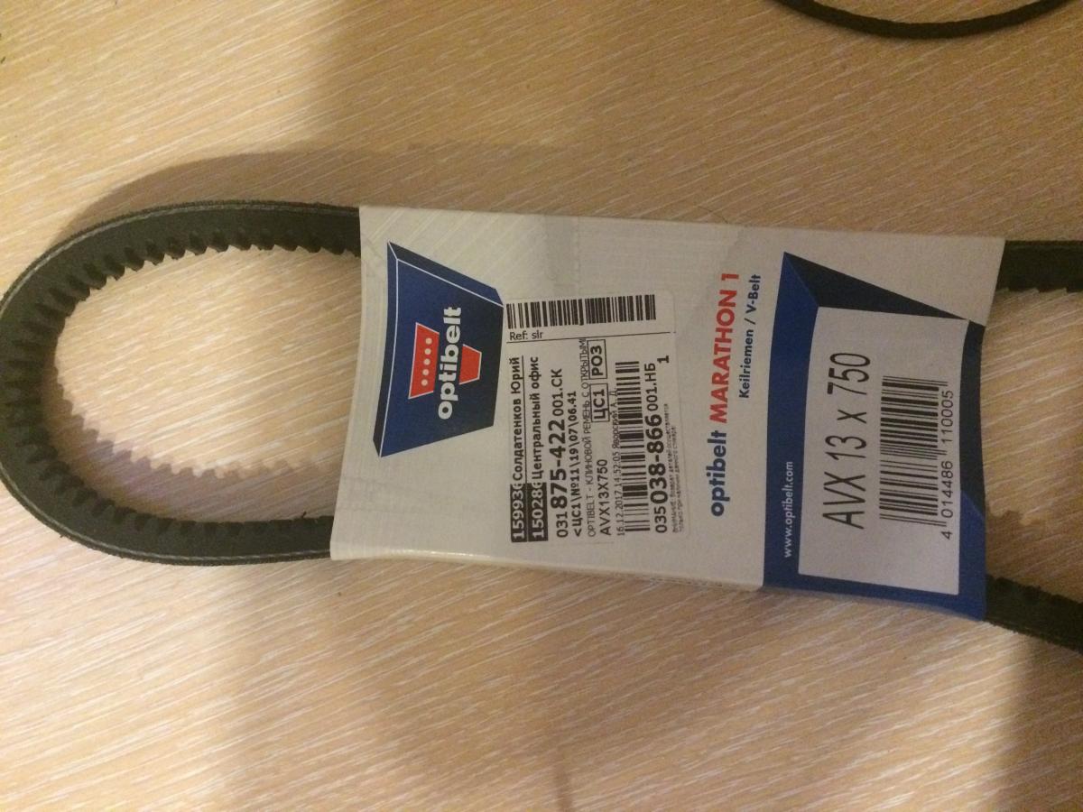

spasatel-77 779 Опубликовано 28 декабря, 2017 (изменено) Что купить то?Алексей Ф., если сможешь найти OPTIBELT (такой как у Тойтоты на Гуре) , то бери не думая !! лучше сразу 2!! У меня с завода на сегодняшний день прошел 100 000- выглядит как новый и очень хорошо ставиться с размером 1370.Я на 60 000 как рекомендовано заводом решил поменять в целях профилактики и поставил "Континенталь"-так его с таким же размером я натяжитель чуть ли не ломом натягивал... После проездил две недели решил посмотреть как он растянулся чуток или нет(ролики было жалко), так он еле снялся... Короче снял "континетлаль" поставил "ортибелт" свой старый, так и езжу. У нас почему то Ортибелта вообще не купить даже у официаловХочу попробовать Contitech поставить,но пока не попадались,на работе на пром.стиралках работают долго и как новые.если на 4216 он чего то еле натягивается... Может конечно мне такой попался, но пробовать такой точно больше не буду Изменено 28 декабря, 2017 пользователем spasatel-77 Поделиться сообщением Ссылка на сообщение Поделиться на другие сайты
Toyota007 2 890 Опубликовано 28 декабря, 2017 У нас почему то Ортибелта вообще не купить даже у официаловТак его нужно в ино магазинах покупать,всего то нужно знать длину и количество ручейков..Я по этому принципу давно уже покупаю подшипники,ремни и сальники.ИКСОРА,магазин склад вам в помощь. Поделиться сообщением Ссылка на сообщение Поделиться на другие сайты
spasatel-77 779 Опубликовано 28 декабря, 2017 Так его нужно в ино магазинах покупать,всего то нужно знать длину и количество ручейков..Я по этому принципу давно уже покупаю подшипники,ремни и сальники.ИКСОРА,магазин склад вам в помощь. Я то же так делаю, но вот с этим ремнем так в Москве не выходит, даже в интернет магазинах нет нигде в наличии Поделиться сообщением Ссылка на сообщение Поделиться на другие сайты
spasatel-77 779 Опубликовано 28 декабря, 2017 ИКСОРА,магазин склад вам в помощь.посмотрел я там- не нашел такого. Если вдруг найдешь, то за ссылку буду благодарен)) Поделиться сообщением Ссылка на сообщение Поделиться на другие сайты
