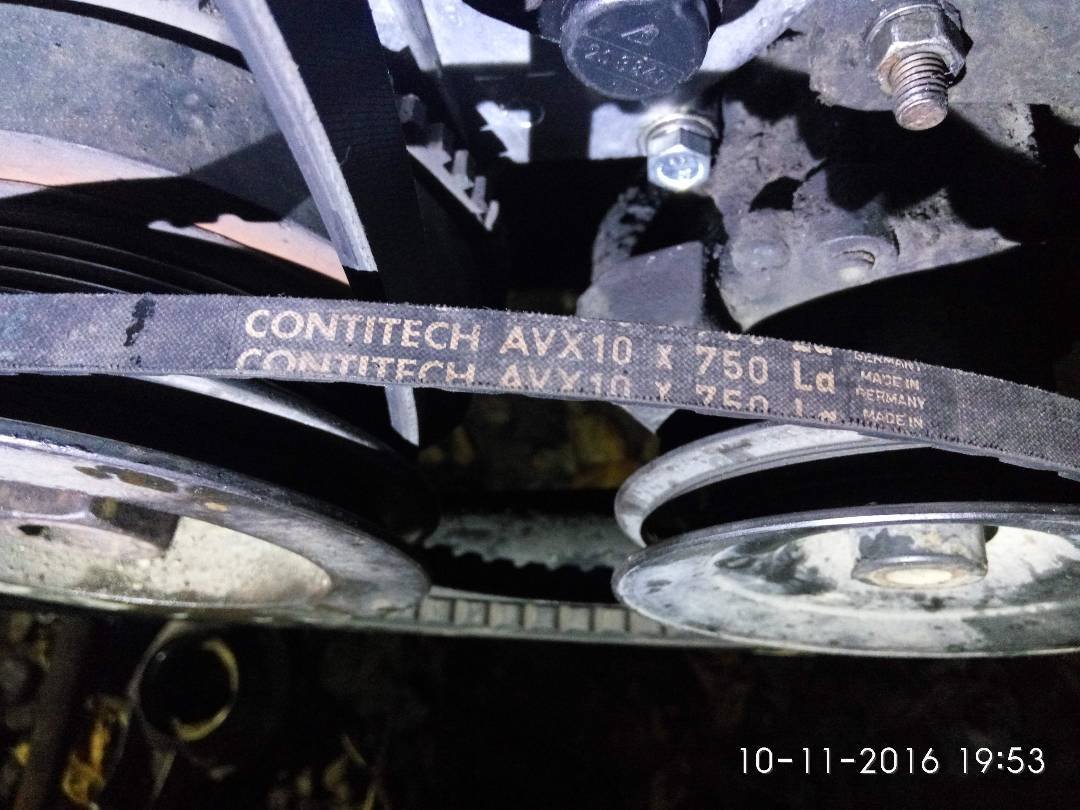

RedSquad 25 Опубликовано 26 октября, 2019 (изменено) УМЗ 4216 Евро-3 2012 Газель бизнес без кондиционера, подскажите артикул нормального ролика-натяжителя Gates/INA/LUK и т.д. Спасибо Ремни CONTITECH 10x750 на ГУР и CONTITECH 6PK1370 подобрано ок? Изменено 26 октября, 2019 пользователем RedSquad Поделиться сообщением Ссылка на сообщение Поделиться на другие сайты
Den-89 4 Опубликовано 7 ноября, 2019 @RedSquad ролик от мерседеса гладкий (до этого ставил с дорожками . он начал жрать ремень по краям ) 532057110 один в одик как газелевский . можно поставить с удлиненым ремнем 6pk1400 тоиотовский (в 2 раза дешевле мерсовского ) Ina 531089110 он на 5 мм больше в диаметре Ремень гидрача лучше взять 13*775 ( 10*750 сложновато натягивать и он тонет в шкивах) Ремень основной поставил 6pk1400 (встает без проблем . не надо мучатся с натяжкой как с 6*1370) 1 Поделиться сообщением Ссылка на сообщение Поделиться на другие сайты

RedSquad 25 Опубликовано 4 февраля, 2020 Установил на УМЗ 4216 Евро-3 2012 Газель бизнес без кондиционера: 1. Ремень генератора, вентилятора, помпы CONTITECH 6PK1370 (налазил очень тяжко, лучше покупать длиннее) 2. Ремень CONTITECH 10x750 на ГУР (налез хорошо) 3. Ролик CAFFARO 500009, подшипник внутри NACHI Япония (по размерам полная копия оригинала, стоит 300-400 руб.) Поделиться сообщением Ссылка на сообщение Поделиться на другие сайты
Den-89 4 Опубликовано 11 марта, 2020 В 04.02.2020 в 13:29, RedSquad сказал: Установил на УМЗ 4216 Евро-3 2012 Газель бизнес без кондиционера: 1. Ремень генератора, вентилятора, помпы CONTITECH 6PK1370 (налазил очень тяжко, лучше покупать длиннее) 2. Ремень CONTITECH 10x750 на ГУР (налез хорошо) 3. Ролик CAFFARO 500009, подшипник внутри NACHI Япония (по размерам полная копия оригинала, стоит 300-400 руб.) В следующий раз 6*1400 поставь налазит без проблем . ролик не перетягивает и стоит не сильно дороже родного . Уже на 4 машины поставили И на гидрач ставь 13*775 он клин полностью заполняет не свистит и надевается легко .До этого кстати и завод дошел спустя 11 лет выпуска авто у кента на газели 20 года с завода стоит рубена 13*775 1 Поделиться сообщением Ссылка на сообщение Поделиться на другие сайты

ZAN57 3 574 Опубликовано 28 сентября, 2020 (изменено) Порвался ремень ГУР собака, в центре города. 4216 с 2мя ремнями 2011 гв, с поликлином. Какой ремень нужен на ГУР zf? Изменено 28 сентября, 2020 пользователем ZAN57 Поделиться сообщением Ссылка на сообщение Поделиться на другие сайты
Владимир 23 511 Опубликовано 28 сентября, 2020 RECMF125X775 это митсубоши 12.5*775 Многие ставят 10*750 Поделиться сообщением Ссылка на сообщение Поделиться на другие сайты
соболевич 2 107 Опубликовано 28 сентября, 2020 1 час назад, Владимир 23 сказал: Многие ставят 10*750 1 час назад, ZAN57 сказал: Порвался ремень ГУР собака, в центре города. 4216 с 2мя ремнями 2011 гв, с поликлином. Какой ремень нужен на ГУР zf? Я ставил БОШ 11.5х755. 750 тяжело ставить, коротковат. Поделиться сообщением Ссылка на сообщение Поделиться на другие сайты
