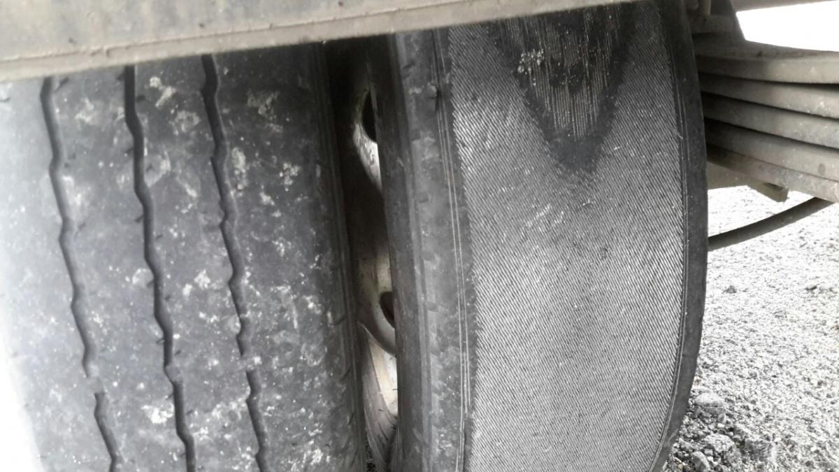

Alex030569 6 432 Опубликовано 12 ноября, 2017 Из за чего выше? У меня сзади справа стоят 175 и 195. Что одна выше другой?Если стоят на одной спарке,то 175 будет пипец.Причем моментально, сожрет до корда. 1 Поделиться сообщением Ссылка на сообщение Поделиться на другие сайты

Alex030569 6 432 Опубликовано 12 ноября, 2017 (изменено) Зато 175ая как новая.С чего бы это? Меньшее колесо, то что ниже, сжирает быстрее.Вот на фото внутреннее колесо на 185,а наружнее 195.Фото моего товарища.Как он говорит,сожрало прямо на глазах. Изменено 12 ноября, 2017 пользователем Alex030569 Поделиться сообщением Ссылка на сообщение Поделиться на другие сайты
rusgg 4 002 Опубликовано 12 ноября, 2017 Они оба изнашиваются хорошо, еще и из бака топливо воруют Поделиться сообщением Ссылка на сообщение Поделиться на другие сайты
Айдар76 20 Опубликовано 12 ноября, 2017 Ну по логике нагрузка приходится на колесо которое больше. 1 Поделиться сообщением Ссылка на сообщение Поделиться на другие сайты
газель2005 2 669 Опубликовано 12 ноября, 2017 (изменено) Айдар76, он в диаметре больше и значит и длина окружности больше,а маленькое просто пробуксовывает постоянно. Изменено 12 ноября, 2017 пользователем газель2005 1 Поделиться сообщением Ссылка на сообщение Поделиться на другие сайты
rusgg 4 002 Опубликовано 12 ноября, 2017 Скорее волочится Поделиться сообщением Ссылка на сообщение Поделиться на другие сайты
Татарин 7 210 Опубликовано 12 ноября, 2017 Это как если разматывать катушку с кабелем по земле,то кабель не размотается ровно,он будет всё-время тащиться по земле. 1 Поделиться сообщением Ссылка на сообщение Поделиться на другие сайты
Alex030569 6 432 Опубликовано 12 ноября, 2017 Длина окружности у них разная.Но делают они одинаковое количество оборотов.А у большей резины лучшее сцепление с дорогой.Следовательно меньшая трется сильнее,прокручивает.От сюда и ее ускоренный износ. Поделиться сообщением Ссылка на сообщение Поделиться на другие сайты
Vuvpvo 122 Опубликовано 12 ноября, 2017 С чего бы это? Меньшее колесо, то что ниже, сжирает быстрее.Вот на фото внутреннее колесо на 185,а наружнее 195.Фото моего товарища.Как он говорит,сожрало прямо на глазах.post-22882-0-85683700-1472545042.jpg У этого товарища масло в башке есть? До такого докатывать резину, ещё с такой пачкой рессор, явно не вату возит. Поделиться сообщением Ссылка на сообщение Поделиться на другие сайты
Alex030569 6 432 Опубликовано 12 ноября, 2017 У этого товарища масло в башке есть? До такого докатывать резину, ещё с такой пачкой рессор, явно не вату возит.Почитай внимательней-сожрало прямо на глазах.Ни кто ее до такого не докатывал.Поставил запаску,проехал один день(не больше тысячи км) и результат на фото. Поделиться сообщением Ссылка на сообщение Поделиться на другие сайты
