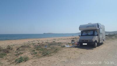

Валерий(69) 1 511 Опубликовано 25 апреля, 2019 Прошу помощи по выбору оптимального редуктора. Газель Штаер-560 около 100л.с. Загрузка всегда фиксированная около 1т, (высокая тяжелая будка) стоит грузовой редуктор 41/8. В основном загородный режим эксплуатации. При скорости около 80км/ч обороты около 3000 на 5й передаче. Требуется чтобы она хорошо ехала со скоростью около 100км/ч и чтобы маскимальная была около 110-120 км/ч. Вопрос какой редуктор лучше поставить 43/10(4,3) или 39/10(3,9) ????????Куда это ты с такой будкой собрался 110-120 км/ч летать?У тебя со Штаером должен стоять 4.55 (5я передача на 3000=100 км/ч). 1 Поделиться сообщением Ссылка на сообщение Поделиться на другие сайты

ran456 0 Опубликовано 26 апреля, 2019 Так что получается 4,3 лучше поставить? Чтобы коробка подольше? 4,55 не рассматривать - слишком не большая разница? Поехать должна, тут пришлось друга тащить-сломался около 1тыс км на ней (у друга volkswagen caravella около 2т весит) нагрузка чувствовалась не сильно. Ехал почти везде так же на 5й передаче и с той же скоростью. Движок без интеркулера, но чипованный. Что за будка фотку приложил. Поделиться сообщением Ссылка на сообщение Поделиться на другие сайты
rusgg 4 003 Опубликовано 26 апреля, 2019 Будка огонь 4.3. И 4.55 в принципе разницы нету Вроде около 5 км в час на сотню разница Поделиться сообщением Ссылка на сообщение Поделиться на другие сайты
cazemir 764 Опубликовано 26 апреля, 2019 Так и сказал бы автодом, кстати у тебя скорей всего редуктор старого образца, 4.3 просто пару поменять неполучиться, надо будет втулку и возможно болты, щас на разборках много редуткторов, там дают срок на проверку, махнул редуктор, покатался, и понял бы что надо, волжские кстати чутли не даром отдают, хотя штайнер наверно слабоват, тут будет Поделиться сообщением Ссылка на сообщение Поделиться на другие сайты
