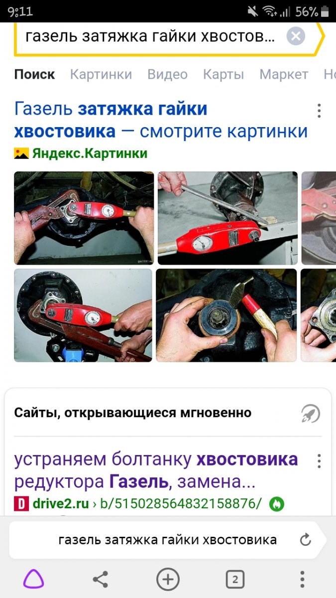

Gazecus59 633 Опубликовано 23 августа, 2019 Подскажите: появился люфт пробегу больше 300,у кореша больше 500 тыр... ничего с этим дэвайсом не делали Поделиться сообщением Ссылка на сообщение Поделиться на другие сайты
вилли 1 057 Опубликовано 24 августа, 2019 7 часов назад, Gazecus59 сказал: Подскажите: появился люфт пробегу больше 300,у кореша больше 500 тыр... ничего с этим дэвайсом не делали По аналогии с подшипниками колес - подтягиваешь и кернишь.Главное не переусердствовать. Поделиться сообщением Ссылка на сообщение Поделиться на другие сайты
rusgg 4 006 Опубликовано 24 августа, 2019 (изменено) Нет там никакой аналогии. Изменено 24 августа, 2019 пользователем rusgg Поделиться сообщением Ссылка на сообщение Поделиться на другие сайты
