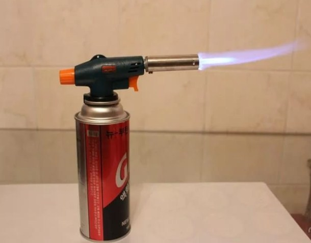

колобок
прошлую зиму брал соляру у автобусников,в -30 её прихватывало,на этот случай у меня газовая горелка,прихватило-горелку под бак-5 минут погрел и помчался дальше :D
Alex030569
Вот такой что ли? Много ей не нагреет.Да и ладно если на ходу,т.е. мотор теплый.А вот я ее сегодня да же зажечь не смог-лежала в кабине,а там -20.
колобок
Вот такой что ли?
именно
дык баллон то дома надо держать
Alex030569
именно
Чего то выглядит как вскипятить 10 литров одной спичкой.
Фильтр топливный(дополнительный в металл.корпусе) я отогревал такой горелкой.Но что бы бак!!! Верится с трудом.
