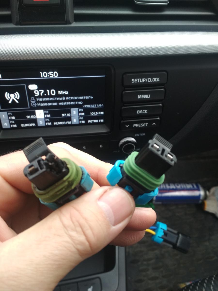

Alex030569 6 767 Опубликовано 8 января, 2019 (изменено) Вот и вся причина-сгорел контакт фишки подогрева топлива.С контактов крышки вроде не сочиться топливо.Слева сгоревшая фишка,справа новая. Изменено 8 января, 2019 пользователем Alex030569 Поделиться сообщением Ссылка на сообщение Поделиться на другие сайты

cazemir 764 Опубликовано 8 января, 2019 Вот и вся причина-сгорел контакт фишки подогрева топлива.С контактов крышки вроде не сочиться топливо.Слева сгоревшая фишка,справа новая.15469337958502094067594.jpg я то думаю че за заглушка у меня болтается, так вот на че Поделиться сообщением Ссылка на сообщение Поделиться на другие сайты

Alex030569 6 767 Опубликовано 8 января, 2019 Потекло и с фильтра,с этого разъема.Машину так и не завел-АКБ сдох. Поделиться сообщением Ссылка на сообщение Поделиться на другие сайты

andrey83 329 Опубликовано 8 января, 2019 Потекло и с фильтра,с этого разъема.Машину так и не завел-АКБ сдох.плохо то,что пишут отдельно крышку сложно подобрать(левак). Остается либо весь корпус в сборе,либо заклеивать разьем(как многие делают) Поделиться сообщением Ссылка на сообщение Поделиться на другие сайты
gruzovik 70 Опубликовано 8 января, 2019 плохо то,что пишут отдельно крышку сложно подобрать(левак). Остается либо весь корпус в сборе,либо заклеивать разьем(как многие делают)Возможно в этом месте просто идёт подсос воздуха при запуске и это теперь является основной причиной 1 Поделиться сообщением Ссылка на сообщение Поделиться на другие сайты
Alex030569 6 767 Опубликовано 8 января, 2019 плохо то,что пишут отдельно крышку сложно подобрать(левак). Остается либо весь корпус в сборе,либо заклеивать разьем(как многие делают)Алексей с Чувашии дал дельный совет-припаять провода к контактам на крышке,потом залить это все,а на провода уже разъемы отдельно от крышки Поделиться сообщением Ссылка на сообщение Поделиться на другие сайты
