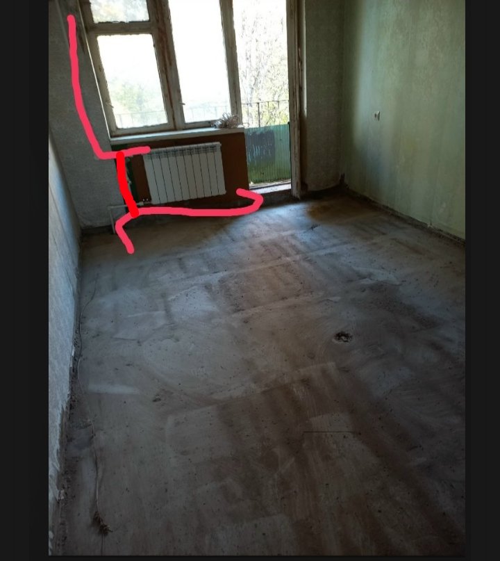

Ещё раз посмотри на фото, спор идёт не про красные краны , а про белый на перемычке.
Я прекрасно вижу, и краны на батарее тоже вижу, если перекрыть эти краны, без перемычки, это равносильно, перекрыть стояк!!!!!

Вполне возможно , у моих соседей в принципе нет перемычки... но кран есть поэтому перекроют весной и не открывают пока осенью объяву не напишут соседи сверху)).
Поэтому я хочу сделать у себя в комнате перемычку, заодно заменить стояки металлопластиковые  которым уже наверное лет 15-17.
А кран в перемычке никому не мешает, когда он открыт))
Перемычка то есть , об ней и треп)))
Говорю же ,если Леха все закроет , Карачун соседям сверху)))
Если он открыт при работающей батарее, тебе мешает, вода идет по пути наименьшего сопротивления, и это будет не батарея!

В понятии челябинского, система должна работать так-перемычка всегда перекрыта и теплоноситель идет через его радиатор. Это и называется последовательное соединение радиаторов. При таком соединении, каждый последующий радиатор будет холоднее предыдущего. Потом он решил заменить радиатор на новый, перекрывает краны, отсоединяет радиатор, открывает кран на перемычке, подавая теплоноситель через байпас.
Могу сказать, что это в колхозе "50 лет без урожая“ так делает дядя Вася ничего не понимающий в системе отоплеия .

Я ведь написал, что радиатор подключен неправильно. Вот правильное решение.

Почему ты так решил? Тот же самый только в другой руке, и лишние трубы!
Alex030569
1 минуту назад, БРОДЯГА74 сказал:
Ну надо хоть чуть чуть понимать гидравлику.

По логике не должно быть перекрытие стояка в отдельно взятой фатере. Жильцы разные бывают: выживший из ума, запойный с белой горячкой, просто дети. Подозреваю этот кран отсебятина местных сантехников, для их удобства на будущие работы. По поводу УК кампании и собственности. У нас к примеру ТСЖ и соответственно мы сами себе УК. Наш председатель агитирует за американки и вентили(у кого ещё не стоят), именно что бы не перекрывать стояк и не сливать, при авариях на радиаторах.

По правилам на байпасе крана быть не должно, а теплопотери на нем как на одной секции батареи не больше.
