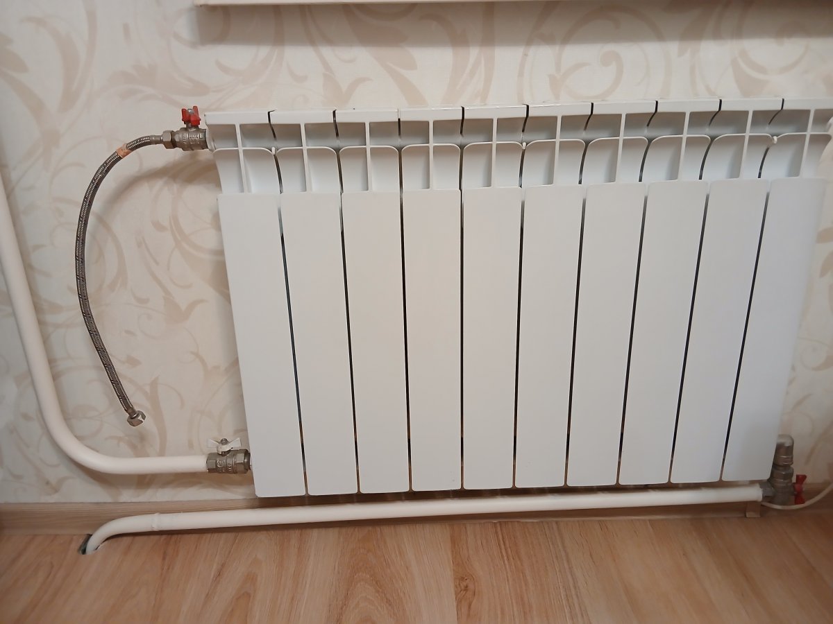

2 минуты назад, pokryshkin сказал:
Есть же развоздушка на батарее? Так точно не надо подключать
Развоздушка тут совсем не при чем. Ты посмотри как пойдет теплоноситель в его варианте. Он идет по пути наименьшего сопротивления. Значит основная часть через эту перемычку пойдет. Поэтому и кран там вкорячили.
В моем варианте теплоноситель пойдёт через всю батарею и перекрывать перемычку не надо.

Alex030569
Ладно, смотрю все спеСиалисты уже подтянулись.Надейся, что УК не узнает про твои косяки. А это легко сделать, соседи пару раз пожалуются, что у них холодные радиаторы, когда ты перекроешь в мороз перемычку и жди гостей с протоколами.

Alex030569
16 минут назад, БРОДЯГА74 сказал:
Перед радиатором есть краны и на подаче и на обратке, поэтому на байпасе нужен кран, если отключается батарея, байпас должен быть открыт! Всё там правельно сделано, господа сантехники!
А когда он должен быть закрыт? И для чего?
БРОДЯГА74
@Алексей Ф. С байпасом и краном на нем, ты можешь отключить у себя батарею полностью, и что бы соседи не замерзли открыть кран на байпасе! Вроде всё просто! Батарею отключл, байпас открыл, включил, байпас закрыл! И никаких проблем с соседями!

Alex030569
1 минуту назад, БРОДЯГА74 сказал:
Познания ваши просто поражают. Т.е. тебе все тепло, а соседям выше или ниже(в зависимости от того, от куда подача ) можно уже и тепленькую подать. А если так сделает каждый, то на верхнем этаже уже и тепла то не будет совсем.

Alex030569
1 минуту назад, Алексей Ф. сказал:
Почему кран в перемычке это косяк и почему ты решил, что я буду в морозы перекрывать сток себе и соседям? Я что похож на дебила? )))
Ты хоть раз смотрел в старую батарею? Она забита внутри, так? Соответственно она не греет. Ты перекрываешь перемычку, что бы пустить поток через батарею,ведь она не греет и с каждым днем все больше не греет, теплоноситель идет через твою забитую батарею, точнее пытается пройти, но не может, ведь она забита. Соответственно циркуляция в стояке нарушается. Именно для таких случаев и придумали эти перемычки. Их нельзя ни в коем случае перекрывать .

pokryshkin
26 минут назад, БРОДЯГА74 сказал:
Да не нужен кран на перемычке. Перемычку нельзя перекрывать в принципе.

megaladon
1 минуту назад, pokryshkin сказал:
Можно. И даже нужно. Вся жижа идёт через радиатор.
БРОДЯГА74
3 минуты назад, pokryshkin сказал:
Еще один! Нужен, если по какой-то причине тебе нужно поменять радиатор или еще что, не нужно стояк отключать, для этого и придумана эта система! Без этого крана и перемычка там ненужна, вообще, кран первично!
pokryshkin
27 минут назад, Алексей Ф. сказал:
Так разве бывает ? Какой смысл делать кран только на перемычке?
У меня на трех батареях нет вообще перемычек,  так как раньше котельная слабая была, теперь мощная и я иногда перекрываю кран на батарее от жары в апреле, но соседи сверху просекли это и стали ругаться, им вечно холодно пенсионерам.))
Кран не нужен на перемычке от слова совсем. Вполне возможно , у моих соседей в принципе нет перемычки... но кран есть поэтому перекроют весной и не открывают пока осенью объяву не напишут соседи сверху)).
Да еклмн,  Для снятия батареи у тебя есть два крана вход и выход с батареи. Ими и перекрываешь.
