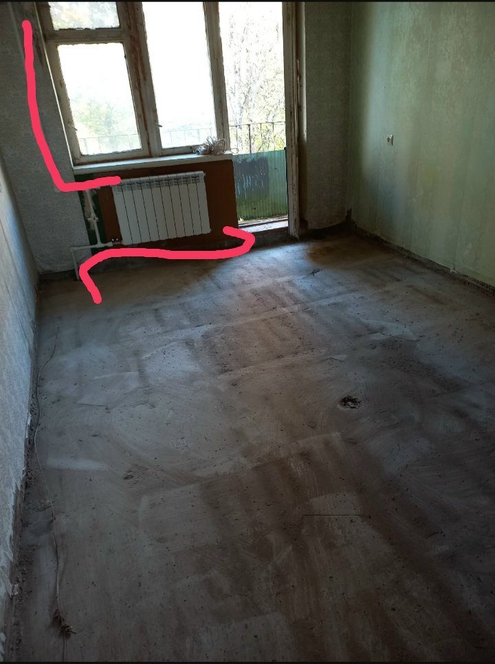

Олег Ф. 2 178 Опубликовано 1 час назад 23 часа назад, Алексей Ф. сказал: Чтобы когда жарко, кран батареи перекрыть, а на перемычке открыть, для того, чтобы не останавливать весь стояк. Ну а когда холодно, то перемычка перекрыта, чтобы все через радиатор циркулировало. Поделиться сообщением Ссылка на сообщение Поделиться на другие сайты

Алексей Ф. 10 943 Опубликовано 1 час назад (изменено) 13 минут назад, pokryshkin сказал: Нет, так не делают. Достаточно крана верх и низ перед батарей. Когда жарко обычно верхний перекрываешь и всё. Я не просил кран, но у меня на кухне то же так сделано лет 7 назад, какой от него вред соседям ?! Изменено 1 час назад пользователем Алексей Ф. Поделиться сообщением Ссылка на сообщение Поделиться на другие сайты
Alex030569 7 439 Опубликовано 1 час назад 18 минут назад, pokryshkin сказал: Конечно мастер, я точно никак. Пилил он все в коридоре. Пылища была знатная. Двери надо ставить до обоев , до ламината и т.п. Нет, так не делают. Достаточно крана верх и низ перед батарей. Когда жарко обычно верхний перекрываешь и всё. У мастеров инструмент с пылесосом, ни какой пыли. Напольное покрытие ты потом под коробку двери не заведёшь, а ровно по коробке не выпилишь. Т.е. обои, напольное покрытие делается, до дверей. Двери ставят в последнюю очередь, финиш это плинтуса. 8 минут назад, Алексей Ф. сказал: Я не просил кран, но у меня на кухне то же так сделано лет 7 назад, какой от него вред соседям ?! Ты перекрываешь байпас полностью, т.е. перекрываешь подачу теплоносителя соседям. Какой толк тебе от этого крана? Если увидит управляющая компания этот кран, перекрывающий байпас, то она тебя нагреет за него. Это в нарушение всех норм. Поделиться сообщением Ссылка на сообщение Поделиться на другие сайты
Олег Ф. 2 178 Опубликовано 1 час назад Когда лютый мороз, то этот кран надо перекрывать, чтобы теплоноситель полностью шел через батарею, а не через перемычку частично. Поделиться сообщением Ссылка на сообщение Поделиться на другие сайты
Alex030569 7 439 Опубликовано 1 час назад И вообще это неправильное подключение радиатора. Поделиться сообщением Ссылка на сообщение Поделиться на другие сайты
Алексей Ф. 10 943 Опубликовано 1 час назад 4 минуты назад, Alex030569 сказал: Ты перекрываешь байпас полностью, т.е. перекрываешь подачу теплоносителя соседям. Какой толк тебе от этого крана? Если он открыт, то как я перекрою стояк? Только что, Alex030569 сказал: И вообще это неправильное подключение радиатора. Началось)) обоснуй ! Поделиться сообщением Ссылка на сообщение Поделиться на другие сайты
Alex030569 7 439 Опубликовано 1 час назад 1 минуту назад, Олег Ф. сказал: Когда лютый мороз, то этот кран надо перекрывать, чтобы теплоноситель полностью шел через батарею, а не через перемычку частично. И соседям выше, после тебя, достанется уже остывший теплоноситель. Да и сам радиатор подключен неправильно. Поделиться сообщением Ссылка на сообщение Поделиться на другие сайты

Alex030569 7 439 Опубликовано 1 час назад 1 минуту назад, Алексей Ф. сказал: Началось)) обоснуй Легко. Все эти танцы с бубнами, перекрывание байпаса, когда холодно. Достаточно подключить правильно радиатор и все будет работать исправно и ничего перекрывать не надо. Поделиться сообщением Ссылка на сообщение Поделиться на другие сайты
pokryshkin 796 Опубликовано 1 час назад 4 минуты назад, Олег Ф. сказал: Когда лютый мороз, то этот кран надо перекрывать, чтобы теплоноситель полностью шел через батарею, а не через перемычку частично. Это не так, не мешает эта перемычка.. Там такое давление епнешься... А вот благодаря таким соседям снизу , у которых кран только на премычке , у меня пара комнат бывает без тепла сидит зимой 1 Поделиться сообщением Ссылка на сообщение Поделиться на другие сайты

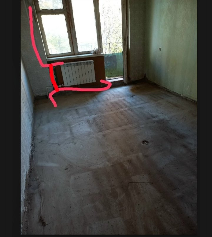

Alex030569 7 439 Опубликовано 1 час назад Забыл нарисовать красную линию на самом байпасе, где кран стоит. Естественно крана там быть не должно. Поделиться сообщением Ссылка на сообщение Поделиться на другие сайты
pokryshkin 796 Опубликовано 1 час назад 5 минут назад, Алексей Ф. сказал: Если он открыт, то как я перекрою стояк? Началось)) обоснуй ! 1. Конечно, если перекрывать его не будешь и не будет вопросов. Но как правило кран в перемычку не ставят. 2. Подключено остальное все правильно. 2 минуты назад, Alex030569 сказал: Достаточно подключить правильно радиатор и все будет работать исправно и ничего перекрывать не надо. Есть же развоздушка на батарее? Так точно не надо подключать... Поделиться сообщением Ссылка на сообщение Поделиться на другие сайты
Alex030569 7 439 Опубликовано 1 час назад Вот правильное подключение радиатора в квартире с вертикальными стояками. Поделиться сообщением Ссылка на сообщение Поделиться на другие сайты
БРОДЯГА74 6 074 Опубликовано 1 час назад (изменено) Перед радиатором есть краны и на подаче и на обратке, поэтому на байпасе нужен кран, если отключается батарея, байпас должен быть открыт! Всё там правельно сделано, господа сантехники! Изменено 1 час назад пользователем БРОДЯГА74 Поделиться сообщением Ссылка на сообщение Поделиться на другие сайты
Алексей Ф. 10 943 Опубликовано 1 час назад 1 минуту назад, pokryshkin сказал: А вот благодаря таким соседям снизу , у которых кран только на премычке , у меня пара комнат бывает без тепла сидит зимой Так разве бывает ? Какой смысл делать кран только на перемычке? У меня на трех батареях нет вообще перемычек, так как раньше котельная слабая была, теперь мощная и я иногда перекрываю кран на батарее от жары в апреле, но соседи сверху просекли это и стали ругаться, им вечно холодно пенсионерам.)) Поделиться сообщением Ссылка на сообщение Поделиться на другие сайты
