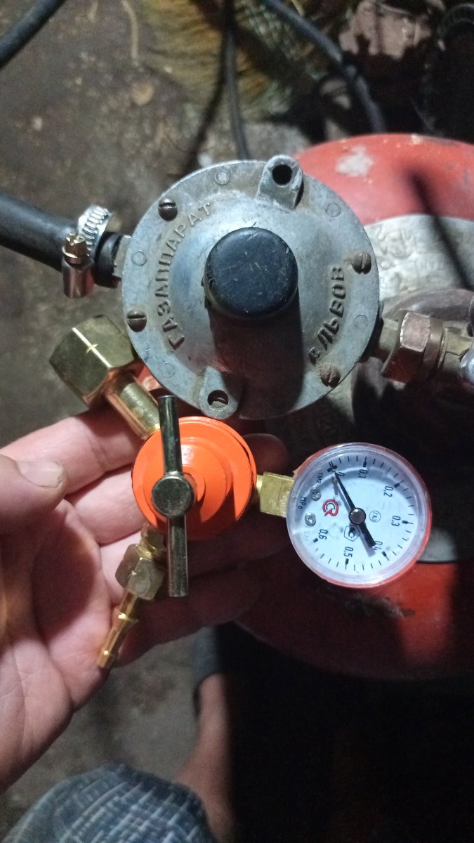

jon61rus 431 Опубликовано 31 августа, 2022 13 минут назад, aleks2 сказал: @jon61rus яж говорю купил редуктор для газосварки он не подходит,на манометре стрелка даже не отклоняется при таком давлении.щас порылся нашёл древнюю лягушку и в ней есть винт регулировочный давления) и всё заработало))).корректно. Странно у меня газовая, пушка 40 кВт, всё нормально работает, судя по фото горелка Ваша киловатт 15 Поделиться сообщением Ссылка на сообщение Поделиться на другие сайты
aleks2 1 342 Опубликовано 31 августа, 2022 @jon61rus 10 киловатт,два контура .настроить редуктором можно если но только редуктором . @jon61rus 1 Поделиться сообщением Ссылка на сообщение Поделиться на другие сайты
ZAN57 3 657 Опубликовано 1 сентября, 2022 (изменено) 18 часов назад, aleks2 сказал: @ZAN57 у моей мясорубки обороты маленькие ,сравни с ручной. Так я и говорю, твоя ближе к древней ручной по тонине помола 9 часов назад, aleks2 сказал: @jon61rus яж говорю купил редуктор для газосварки он не подходит,на манометре стрелка даже не отклоняется при таком давлении.щас порылся нашёл древнюю лягушку и в ней есть винт регулировочный давления) и всё заработало))).корректно. Так ты к чему цепляешь редуктор? Если к пропановому баллону, то не может не подходить. Пресса регулируется от 0,1 до 6-10 Ати, без проблем, резьба левая, пропаном же режут на приличном давлении, никак не меньше чем горелка плиты. А если цепляешь к магистральной сети, так там метан и давление на порядок ниже. А то, что ты называешь лягушкой, скорее всего это РДГ-6, или РДГ-8, никакой разницы с редуктором для пропана нет. Просто нет манометра, и давление регулируется не внешним винтом с ручкой, а скрытым винтом под отвертку, под пробкой на приливе блина лягушки. Устройство один в один- и там и там винты поджимают с пружиной мембрану, уравнивая давления открытия и баланса сил пружина/давление газа на мембрану. 9 часов назад, aleks2 сказал: @jon61rus яж говорю купил редуктор для газосварки он не подходит,на манометре стрелка даже не отклоняется при таком давлении.щас порылся нашёл древнюю лягушку и в ней есть винт регулировочный давления) и всё заработало))).корректно. А ручкой регулировочной закручивал пружину мембраны? Чтобы стрелка отклонилась заметно (один- два очка (Ати)), нужно ручку вкрутить на 2-3 оборота от заводского нулевого положения. Да по звуку услышишь, как газ пошёл в полость под мембраной. Это не 2х контурный, это одноконтурный редуктор, говорю же ничем абсолютно не отличается по принципу действия от лягушки. Двухконтурные там, где в баллоне 150- 180 Анти (кислород, техгазы). Вот под черной пробкой лягушки точно такой же винт регулировочный, как на редукторе, с теми же функциями. Изменено 1 сентября, 2022 пользователем ZAN57 Поделиться сообщением Ссылка на сообщение Поделиться на другие сайты
ZAN57 3 657 Опубликовано 1 сентября, 2022 Шкала редуктора видимо в Мпа, те до 6 Ати. В баллоне свежем порядка 15-16 Ати, так что стрелка не то-что отклониться должна, а загнуться как стерва, если ты ручку вкрутишь до упора. Поделиться сообщением Ссылка на сообщение Поделиться на другие сайты
aleks2 1 342 Опубликовано 1 сентября, 2022 @ZAN57серая это лягушка она рассчитано на низкое давление,красный с мономером редуктор более высокого давления ,красный с винтелем это пропановский баллон.я про то ,что с мономером редуктор даже не чувствует то давление которое необходимо для плитки,хотя лягушка и рассчитана на давление которое меньше необходимое для плиты но скоректировал регулировочным винтом ,что под черной крышечкой находится. @ZAN57 манометр да до 6 АТМ,а цена деления 0,2 АТМ ,а для плиты надо 0,26-0,3 АТМ . Но это ведь китайский манометр и такое низкое давление он не видеть ни регулировать не хочет. Поделиться сообщением Ссылка на сообщение Поделиться на другие сайты
aleks2 1 342 Опубликовано 1 сентября, 2022 @ZAN57 этой ручкой и регулировал подачу газа больше - меньше .не редуктор двухконтурный,а плита имеет два контура при уменьшении подачи газа второй контур отключается. Поделиться сообщением Ссылка на сообщение Поделиться на другие сайты

ZAN57 3 657 Опубликовано 2 сентября, 2022 В 01.09.2022 в 09:30, aleks2 сказал: @ZAN57серая это лягушка она рассчитано на низкое давление,красный с мономером редуктор более высокого давления ,красный с винтелем это пропановский баллон.я про то ,что с мономером редуктор даже не чувствует то давление которое необходимо для плитки,хотя лягушка и рассчитана на давление которое меньше необходимое для плиты но скоректировал регулировочным винтом ,что под черной крышечкой находится. @ZAN57 манометр да до 6 АТМ,а цена деления 0,2 АТМ ,а для плиты надо 0,26-0,3 АТМ . Но это ведь китайский манометр и такое низкое давление он не видеть ни регулировать не хочет. Ну для него 0,2-0,3 это уже рабочее давление. У меня подобный был, с него и пропаоовыу резак нормально и дорожная плита нормально. А еще на 0, 1 Ати я надувал чз него шарики для "бабах". Поделиться сообщением Ссылка на сообщение Поделиться на другие сайты
aleks2 1 342 Опубликовано 2 сентября, 2022 @ZAN57 буду искать правильный редуктор с регулировкой .у плиты я так понял есть запас мощности можно и подбросить газку когда это необходимо. Поделиться сообщением Ссылка на сообщение Поделиться на другие сайты
ZAN57 3 657 Опубликовано 2 сентября, 2022 1 час назад, aleks2 сказал: @ZAN57 буду искать правильный редуктор с регулировкой .у плиты я так понял есть запас мощности можно и подбросить газку когда это необходимо. Все редукторы с регулировкой, в тч и лягушки РДГ6, РДГ8. ПРОсто регулировка под отвертку под пробкой Поделиться сообщением Ссылка на сообщение Поделиться на другие сайты
