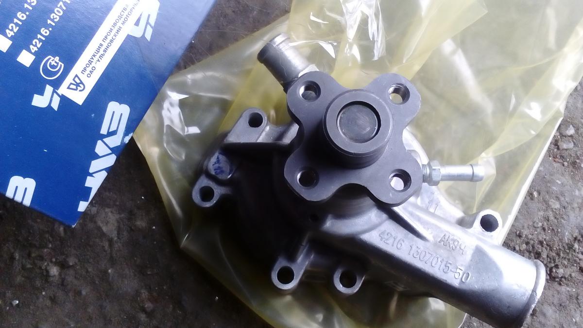

соболевич 2 076 Опубликовано 25 августа, 2018 Сколько ходит помпа?? У меня отходила ровно ГОД или 20 тыс по пробегу.Помпа пр-ва У.М.З. куплена в "деталях". Стартер рассыпался через 1.5 года. Где и что покупать х.з. Попробую наверно ЛУЗАР. Поделиться сообщением Ссылка на сообщение Поделиться на другие сайты
rool 782 Опубликовано 25 августа, 2018 Сколько ходит помпа?? У меня отходила ровно ГОД или 20 тыс по пробегу.Помпа пр-ва У.М.З. куплена в "деталях". Стартер рассыпался через 1.5 года. Где и что покупать х.з. Попробую наверно ЛУЗАР.Последняя уже 200 прошла. Смазать не забудь новую. До этого родная 100, потом две по 50. Там за шкивом вверху есть заглушка под отвёртку плоскую. Её выкручиваешь и шприцем трансмиссионку загоняешь.Вот такую ищи. Поделиться сообщением Ссылка на сообщение Поделиться на другие сайты
соболевич 2 076 Опубликовано 25 августа, 2018 Её выкручиваешь и шприцем трансмиссионку загоняешь.Почему трансмиссионку? А если что посущественней.Сегодня пытался выкрутить это болтик - сломал отвертку :blink: . У меня такая и была помпа -у.м.з. со всеми атрибутами подлинности, твоя вроде как поаккуратней выглядит , моя вся ершистая-бугристая. Поделиться сообщением Ссылка на сообщение Поделиться на другие сайты
Toyota007 2 891 Опубликовано 25 августа, 2018 Последняя уже 200 прошла. Смазать не забудь новую. До этого родная 100, потом две по 50. Там за шкивом вверху есть заглушка под отвёртку плоскую. Её выкручиваешь и шприцем трансмиссионку загоняешь.2.JPGВот такую ищи.Твоя помпа голимый китай.Завод уже как 6 лет не устанавливает помпы на 5 шпильках.Только на четырех по углам.К заводской помпе идет в комплекте заглушка под пятую шпильку.Вот мои помпы,старого и нового образца,обе заводские,одну снял с мотора,другую купил у дилеров ещё 6 лет назад.На твоей есть ухо под пятую шпильку,это точно не завод.https://s41f.storage.yandex.net/rdisk/a7e4c04ebeb1ec7b1b1a1e2ee8d531a37031e9f1de7e5989e7f889314d6a1d27/5b81c732/gQVqsr-W0TVsOQSNgesevO2yGpAY7v_1BBJCh3E6k8e-AwnSwu__fT1q9AmgL0gsq_J6bpmRyOJonT3VoXnDag==?uid=0&filename=DSC05333.jpg&disposition=inline&hash=&limit=0&content_type=image%2Fjpeg&fsize=2603377&hid=b009ccf6e3e58781f549c7f3f27123a8&media_type=image&tknv=v2&etag=8ddfad704b6fcd813d943d7bf99bb092&rtoken=uoEk6aCO5cUe&force_default=no&ycrid=na-c76f81dc48802e94e5ebb3cc959a0cf3-downloader11f&ts=5744901bab080&s=9b09351879c677e4816e748e2a92217eaf49c55f92bead71bc46346ae884420a&pb=U2FsdGVkX18qAxZH8iYedytzbTmGy3vC9c8ujbO8ZDhfxidDXCyHyu4YyAKsCMa8N03keQXXpwEZclHWei4WCg Поделиться сообщением Ссылка на сообщение Поделиться на другие сайты
rool 782 Опубликовано 26 августа, 2018 Твоя помпа голимый китай.Да хоть йндонезия. Ты на пробег обратил внимание? Заглушка была., а отверстие я сам просверлил. Писал уже об этом, может даже в этой же теме, но лень искать. Ты также обзывал китаем и долго не протянет. Почему трансмиссионку? Не сохнет. Дёшево - сердито..Сегодня пытался выкрутить это болтик - сломал отвертку :blink: . Плохо. Без смазки сальники сохнут и течь начинает гораздо быстрее. Поделиться сообщением Ссылка на сообщение Поделиться на другие сайты
соболевич 2 076 Опубликовано 26 августа, 2018 Плохо. Без смазки сальники сохнут и течь начинает гораздо быстрее. Это я про бэушную, на новой отверну обязательно добавлю смазки.Сейчас что не купи - подшипники везде сухие или вазелин заложен. 1 Поделиться сообщением Ссылка на сообщение Поделиться на другие сайты
