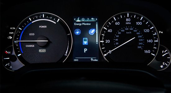

наводящий вопрос - почему на современных авто (акромя нашепрома) нет указателя температуры двигателя,
потому как там на экран бк всё что нужно выводится,или на мультидисплей.а так то есть,но не в привычном исполнении
хотя и традиции "блюдут",лексус свежего модельного ряда
и ещё вариантик,этого года.
а.ну на бюджетных в принципе может и не быть.там много может не быть :D

Да потому что зазор рабочих температур в 30 градусов, и следить за стрелкой только внимание тратить, а на дисплей не везде, а на многих после прошивки. А из-за того что в "Газель" привыкли заливать говнофриз от сюда и проблемы, было авео в эксплуатации, так же после глушения "мурлыкало" пока патрубок в пробке не рвануло, после ремонта залил оригинальный антифриз, ездил на Юг и после Джубги (надеюсь объяснять не надо) ни чего не надувалось и при откручивании пробки РБ ничего не выкидывало. Специально проверял..
victor5116
В отличии от газели это показометры, на моем новом авео указателя нет, на прежнем был, но со сканером показания не совпадали, по стрелке всегда 90 а по компу от 90 до 115.
На бюджетном мерсе датчика давления масла нет.
Crady
не,ну норм ты так,попутал лексус и авео.авео изначально бюджетный авто,где по умолчанию многое только за доплату. :D
на лексусах показания совпадают,на авео и газелях нет..на мерсах грузовых совпадают...странно да? :rolleyes:
вот в газели показометр,откровенный.показывает зачастую всё что угодно,кроме реальных значений.
