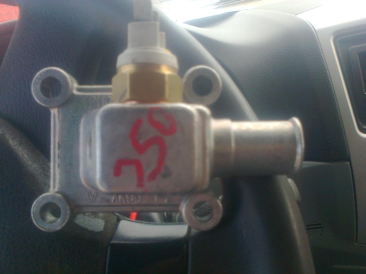

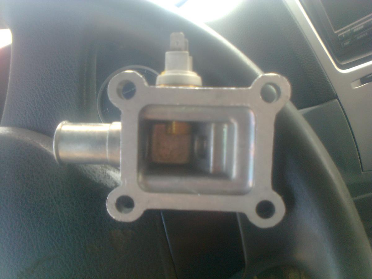

Вроде с фотками получилось,теперь о главном.На днях переделал систему охлаждения и вернул всё в стандартный вид(убрал эл.вентилятор и поставил муфту с диффузором)Почему вернул??? На улице жара,эл. вент крутится практически постоянно,сбрасывая температуру до 92 градусов и держа её такой постоянно пока не тронешься.Нагрузка на генератор неимоверная и он стал издавать визжащие звуки и греться так ,что можно руку обжечь.В конце концов он здох.Чтобы минимизировать нагрузку на генератор и не встать где нибудь "без зарядки" и было решено удалить эл. веник.В принципе с эл. муфтой температура на холостых в пробке не поднимается выше 94 градусов (муфта срабатывает на 93 градусах)Но осталась такая проблемма как-термоудар.Для этого в крышку отверстия водяной рубашки головки цилиндров,так называемый-ТАНЧИК был врезан датчик для включения эл. помпы на неработающей машине,а выход с танчика был врезан через тройник в шланг идущий от термостата и попадающий в эл помпу.Суть в том,что при срабатывании датчика(он был врезан в это место ,т.к. здесь температура более точная,из за того что датчик контактирует с охлаждайкой которая находиться непостредственно в головке),помпа начинает перекачивать жидкость из головы(забор от первого и четвёртого цилиндра)через печку и блок,тем самым не давая температуре подниматься.Получается полноценная циркуляция Потребление энергии от помпы маленькое по сравнению с эл. винтом.Процедура не быстрая,охлаждение постепенное по мере остывания мотора
