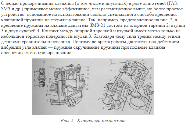

Crady 8 662 Опубликовано 24 февраля, 2017 как нет условий???так...гидрокомпенсатор давит точно на середину оси клапана,всех крутящих усилий пружины,к тому же предварительно преднатянутой (сжатой) не хватит для преодоления силы трения междй тарелкой и площадкой гбц,к тому же с не очень высокой степенью чистоты обработки.не на одной головке не видел даже зачатков следов вращения. Поделиться сообщением Ссылка на сообщение Поделиться на другие сайты
Dimasik80 108 Опубликовано 24 февраля, 2017 Татарин,я их магнитом достаю) Вот пример мотора ЗМЗ, Crady, выше в тексте как раз картинка от Зила, которую ты выкладывал. Тут руским языком написано, что движущей силой для вращения, является момент от пружины. Поделиться сообщением Ссылка на сообщение Поделиться на другие сайты

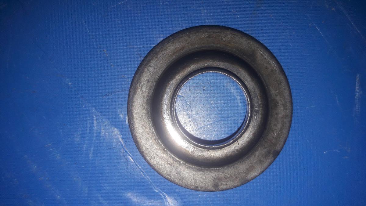

Dimasik80 108 Опубликовано 24 февраля, 2017 Вот фото нижней тарелки, да, извиняюсь не блестит, но след от пружины замкнутый кольцевой. Поделиться сообщением Ссылка на сообщение Поделиться на другие сайты
Crady 8 662 Опубликовано 24 февраля, 2017 так и тут кольцо почти сплошное. Поделиться сообщением Ссылка на сообщение Поделиться на другие сайты
