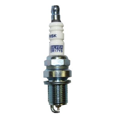

Алексей Ф. 10 012 Опубликовано 18 октября, 2015 В чём разница междуСвечи Brisk LR15YS (Silver) и Свечи Brisk DR15YS (Silver)? Вторые дороже рублей на 50, мне надо на УМЗ 4216 . Поделиться сообщением Ссылка на сообщение Поделиться на другие сайты
Алексей004 30 Опубликовано 18 октября, 2015 В чём разница междуСвечи Brisk LR15YS (Silver) и Свечи Brisk DR15YS (Silver)? Вторые дороже рублей на 50, мне надо на УМЗ 4216 .НА 16 и 21 ключ Поделиться сообщением Ссылка на сообщение Поделиться на другие сайты
Алексей Ф. 10 012 Опубликовано 18 октября, 2015 Какие на 21 ? Поделиться сообщением Ссылка на сообщение Поделиться на другие сайты
Алексей004 30 Опубликовано 18 октября, 2015 Какие на 21 ?DR Поделиться сообщением Ссылка на сообщение Поделиться на другие сайты
Valeri73 59 Опубликовано 18 октября, 2015 Где то уже писал... NGK 11, ключ на 16 но главное, что бы на ней верхняя пимпочка была запаяна (напаяна, впаяна..смысл понятен думаю), а не накручена. Поделиться сообщением Ссылка на сообщение Поделиться на другие сайты
Алексей Ф. 10 012 Опубликовано 22 октября, 2015 Привезли мне свечи под ключ на 21 Поделиться сообщением Ссылка на сообщение Поделиться на другие сайты
Denisg 623 Опубликовано 22 октября, 2015 Алексей Ф., Сейчас в руках такие же кручу, сегодня в асте забрал, кто то вроде говорил отк должно быть, у меня нема Поделиться сообщением Ссылка на сообщение Поделиться на другие сайты
Алексей Ф. 10 012 Опубликовано 23 октября, 2015 (изменено) На коробке штамп ОТК ? Я то же не нашёл у себя штампа(( Думаешь подделка за 370 руб ? Обычный Бриск я недавно за 200 с небольшим покупал за комплект. Изменено 23 октября, 2015 пользователем Алексей Ф. Поделиться сообщением Ссылка на сообщение Поделиться на другие сайты
Denisg 623 Опубликовано 23 октября, 2015 На фотках у подделок изолятор немного другой и шрифты не аккуратные, вроде как эти нормальные. В то же время на свечах для конвеера говорят, что головка контакта сжата с трех сторон для фиксации на резьбе и нет наплыва под конус где уплотнительная шайба. Поделиться сообщением Ссылка на сообщение Поделиться на другие сайты
