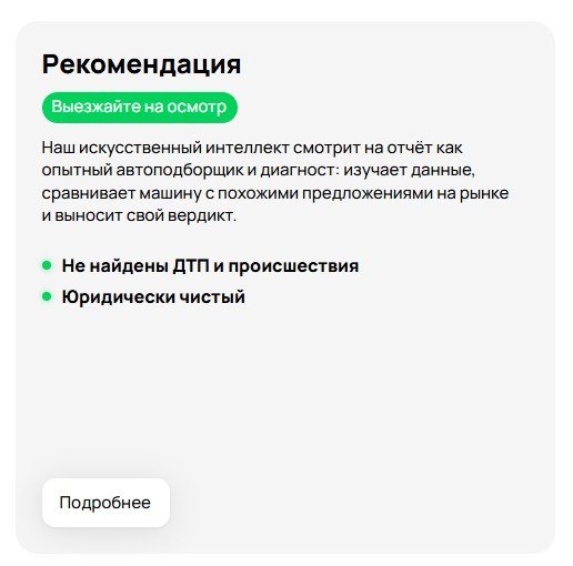

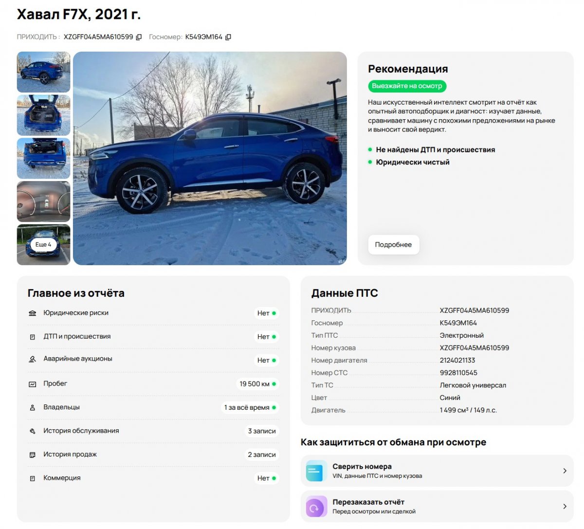

PanDiman 2 023 Опубликовано Понедельник в 07:36 Пока человек продает свою шкоду, выставил на продажу на авито ! Выставил на аукцион там же посмотреть сколько предложат перекупы, предложили 1850 тыс руб., отказался , потом перезвонили с авито и спросили почему отказался, сказал, что цена не устроила ). Поделиться сообщением Ссылка на сообщение Поделиться на другие сайты

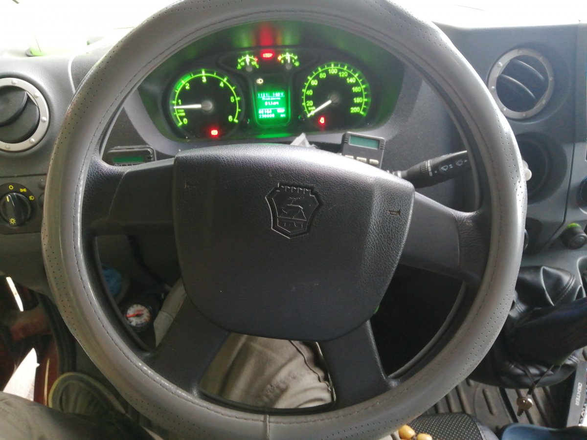

dtrans 1 793 Опубликовано Понедельник в 08:24 10 часов назад, aleks2 сказал: @dtrans когда то тоже такое было- мост погнул. Блят, была такая мысля. Осенью ловил блок бетонный, рессору сломал. Но чёт отбросил её, подумал скорее подшип рассыпется. Вот так баранка стоит на ходу. Как лечится, заменой? Поделиться сообщением Ссылка на сообщение Поделиться на другие сайты
aleks2 1 291 Опубликовано Понедельник в 08:33 8 минут назад, dtrans сказал: Блят, была такая мысля. Осенью ловил блок бетонный, рессору сломал. Но чёт отбросил её, подумал скорее подшип рассыпется. Вот так баранка стоит на ходу. Как лечится, заменой? На геометрию заехать, но сначала тягу разработать. Поделиться сообщением Ссылка на сообщение Поделиться на другие сайты

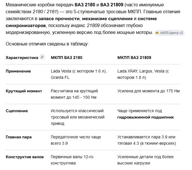

MAGNUS 1 262 Опубликовано Понедельник в 08:36 2 минуты назад, aleks2 сказал: На геометрию заехать, но сначала тягу разработать. Это некст, там рейка. 58 минут назад, aleks2 сказал: Грузовая стояла когда были реновские КПП. Сейчас двигатель ваз , КПП ваз. Лада Ларгус 2026 года оснащается 5-ступенчатой механической коробкой передач ВАЗ 21809. Лада Гранта 2026 года оснащается 5-ступенчатой механической коробкой передач ВАЗ 2180 / 2181. 21 минуту назад, dtrans сказал: Блят, была такая мысля. Осенью ловил блок бетонный, рессору сломал. Но чёт отбросил её, подумал скорее подшип рассыпется. Вот так баранка стоит на ходу. Как лечится, заменой? Для начала надо на сход-развал с учетом задней оси, где определят место отклонения. А так - причин может быть много: от погнутого наконечника до погнутого чулка/рамы. Поделиться сообщением Ссылка на сообщение Поделиться на другие сайты
dtrans 1 793 Опубликовано Понедельник в 09:02 12 минут назад, aleks2 сказал: На геометрию заехать, но сначала тягу разработать. Стабилизатор? Мы же про задний мост. Поделиться сообщением Ссылка на сообщение Поделиться на другие сайты
aleks2 1 291 Опубликовано Понедельник в 09:12 @MAGNUS 4,3 ставятся на тюнинговые версии у всех остальных 3,9 - так там написано. @MAGNUS по коробкам ты прав номера разные. Не смог найти в чем различия по передаточным отношениям. Поделиться сообщением Ссылка на сообщение Поделиться на другие сайты
