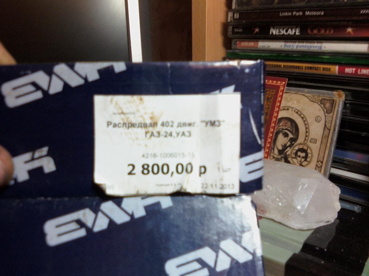

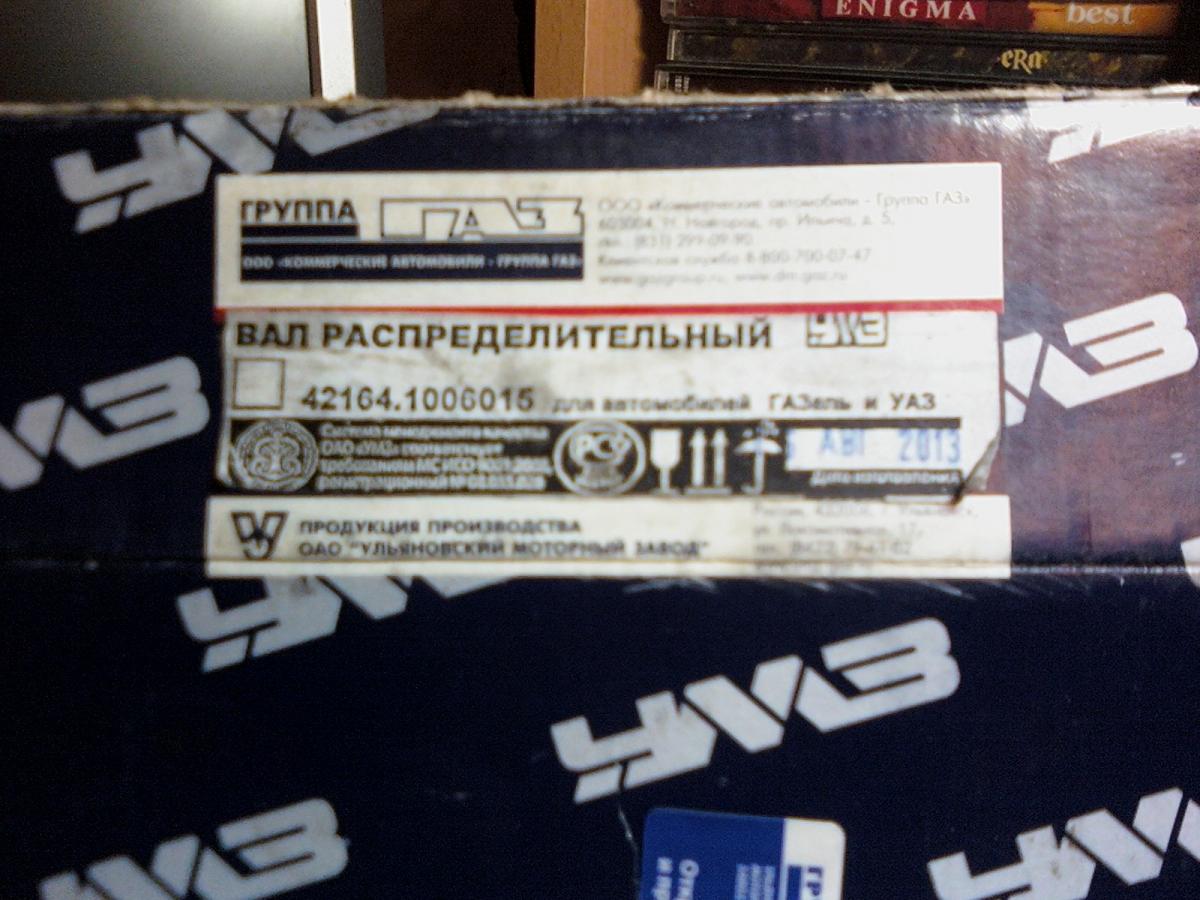

газель2005 2 720 Опубликовано 4 января, 2014 газель2005 сказал(а) 23 Дек 2013 - 22:56: Вопрос какие доработки сделаны 4216.1006015-15 ? проточка под масло зделана ,на обычных валах это подобие проточки ,.Глянул этот распредвал сегодня.И правда, на последней шейке очень большая проточка,мм 4 в ширину и в глубину мм 3.Так же на всех остальных трех шейках,проточки под масло по кругу,более глубокие. Поделиться сообщением Ссылка на сообщение Поделиться на другие сайты

post 2 Опубликовано 4 января, 2014 Дорогие мои соратники! купил его сегодня и без проблем: пришёл , спросил, дали... Замерял штангелем кулачёк 41 высота. Ширина больше моего. на сколько не помню.Т.К не я мерял ,а продаван. Сам то я " пипец штрибановатый. чичи забыл дома". на 5 опоре проточка в круговую, на первой вполовину. эксцентрик прошлифован под бензонасос. Воткнул с маслом. еле прокрутил руками . Думаю супер.!..подточил шайбу шкуркой. Засадил.с шестернёй.. Внимание!! Братан меня отругал ,мол без толкателей можно распредвал утолкать взад. .а там заглушка и распред может выйти сзади !!!! Короче диагональный зазор р\в выбрал. в минимум. Не мерял ,но зазор есть -на мою совесть.и мне же работать,. За тем ,Братан взял типа магнитика телескопического ,ставил стаканчик( толкатель) на магнит, мазал циатимом и вставлял снизу в гнездо где его рабочее место...В принципе они там не держатся... Делали так: Вставляет снизу из поддона на магнитике стаканчик в гнездо первого клапана, длинной отверткой упирается в него ,чтоб отодрать магнит. А я просовываю по порядку распредвал по мере ... Поделиться сообщением Ссылка на сообщение Поделиться на другие сайты
