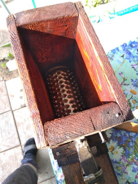

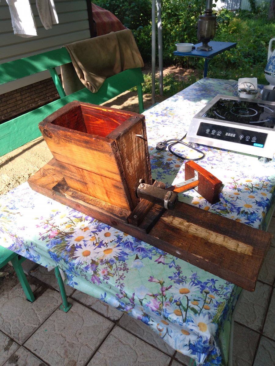

valemat 1 922 Опубликовано 15 августа, 2021 Вот такая примитивная терка Потом в тряпичный мешок и в старую советскую отжималку для белья. Самый на мой опыт эффективное отжимание яблочного сока. 3 Поделиться сообщением Ссылка на сообщение Поделиться на другие сайты
Татарин 7 744 Опубликовано 15 августа, 2021 @valemat Давай фоток побольше,что-б лишних вопросов не задавать.Не скупись. Поделиться сообщением Ссылка на сообщение Поделиться на другие сайты
valemat 1 922 Опубликовано 15 августа, 2021 Не даёт больше одной прикреплять с телефона. Через резиновую муфту мотор от стиралка, и Алга 1 Поделиться сообщением Ссылка на сообщение Поделиться на другие сайты
valemat 1 922 Опубликовано 15 августа, 2021 Я когда процесс организую подробнее покажу. Поделиться сообщением Ссылка на сообщение Поделиться на другие сайты

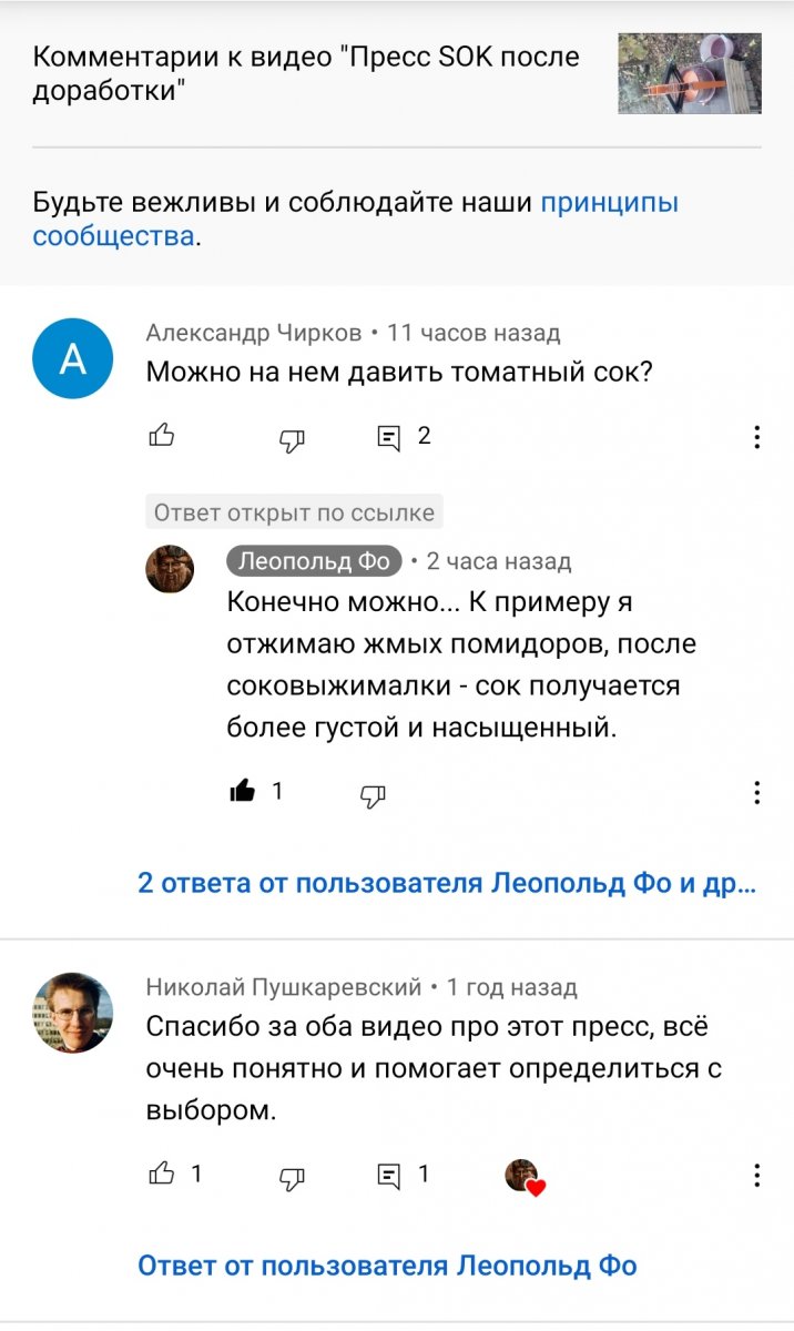

Alex030569 7 062 Опубликовано 17 августа, 2021 В 12.08.2021 в 20:14, Татарин сказал: Чот Саня не пойму.Так и...это-ж вода будет со вкусом помидоров.А как-же вот эта вот густатенька,и что-б в сметану её полить? Моя скво как-то по другому сок делает.Не вникал.Банку взбултыхнуть нужно.Там как-то в осадок падает мякоть. Запарили мне мозги с этим прессом.На фх пишут,что он не подойдёт для томатов. Тут пишет,что сок более густой получается и насыщенный. Поделиться сообщением Ссылка на сообщение Поделиться на другие сайты
Татарин 7 744 Опубликовано 17 августа, 2021 (изменено) @Alex030569 18 минут назад, Alex030569 сказал: Запарили мне мозги с этим прессом.На фх пишут,что он не подойдёт для томатов. Тут пишет,что сок более густой получается и насыщенный. Саня ну давай вместе разбираться.Мне эта тема интересна.Сам я правда свой пресс варганю. Вот ты помидоры сложил в корзину,даванул.Ну полопались они.Должен потечь сок.А как-же мякоть-то?Без неё, это просто вода будет со вкусом помидор. В этом году все говорят что помидоры с толстой кожей уродились.Может из-за жары. У меня была соковыжималка а-ля пресс.На винту с левой и правой трапециевидной резьбой стояли два круга сходящиеся на встречу друг-другу.Порожняк вобщем.Усилия не хватает,аж четырёхгранник на конце свернул.Сока капля. Получается,что надо дробить. Изменено 17 августа, 2021 пользователем Татарин Поделиться сообщением Ссылка на сообщение Поделиться на другие сайты
Alex030569 7 062 Опубликовано 17 августа, 2021 @Татарин получается так,да не так.Видать зависит от плотности мешка.Но факт,что сок идёт с мякотью и более насыщенный.Ведь все эти шнеки,центрифуги не отжимают сок до конца. Поделиться сообщением Ссылка на сообщение Поделиться на другие сайты
Татарин 7 744 Опубликовано 17 августа, 2021 3 минуты назад, Alex030569 сказал: @Татарин получается так,да не так.Видать зависит от плотности мешка.Но факт,что сок идёт с мякотью и более насыщенный.Ведь все эти шнеки,центрифуги не отжимают сок до конца. Нет,не думаю что через мешок мякоть пройдёт.Ну во всяком случае через те что я купил.Плотные очень.Но я и брал под яблочный жмых.Мне чем меньше мути тем лучше.А помидоровый сок,моя белокурая скво на обыкновенной мясорубке давит,с насадкой соковыжимательной.Там на конце винт есть, которым регулируешь,выход жмыха.И можно закрутить до такой степени, что жмых практически сухой лезет(как пилета)Крутить правда тяжелее.Сок постояв разделяется потом.Надо банку побултыхать,перед открытием.Я и клюкву на ней давлю. Центрифуга ,если без сброса, выдаст жидкость.Потому-что сам жмых будет выступать в роли фильтра. Поделиться сообщением Ссылка на сообщение Поделиться на другие сайты
Alex030569 7 062 Опубликовано 17 августа, 2021 36 минут назад, Татарин сказал: Нет,не думаю что через мешок мякоть пройдёт.Ну во всяком случае через те что я купил.Плотные очень.Но я и брал под яблочный жмых.Мне чем меньше мути тем лучше.А помидоровый сок,моя белокурая скво на обыкновенной мясорубке давит,с насадкой соковыжимательной.Там на конце винт есть, которым регулируешь,выход жмыха.И можно закрутить до такой степени, что жмых практически сухой лезет(как пилета)Крутить правда тяжелее.Сок постояв разделяется потом.Надо банку побултыхать,перед открытием.Я и клюкву на ней давлю. Центрифуга ,если без сброса, выдаст жидкость.Потому-что сам жмых будет выступать в роли фильтра. Люди после шнековых соковыжималок ещё половину объема давят через пресс. Поделиться сообщением Ссылка на сообщение Поделиться на другие сайты
Татарин 7 744 Опубликовано 17 августа, 2021 (изменено) 18 минут назад, Alex030569 сказал: Люди после шнековых соковыжималок ещё половину объема давят через пресс. Саня я тех людей не знаю.Я тебе описал как я делаю.Ну не полезет клетчатка через мешок.Опять-же можно пересчитать усилие которое разовьётся домкратом на площадь круга корзины.Вот ты видяшку скидывал.Там 2х тонный домкрат,и корзина в диаметре примерно см 35-40.Берём стало-быть формулу и считаем.S=П х r2 При диаметре 35см получаем площадь круга 961см2(с копейками)2000кг/961=2кг (с копейками)Вот теперь и прикидывай.Хватит этого усилия что-бы там до суха отжать?Я думаю что этого очень мало.Раздавленные помидоры,будут работать как Ньютоновская жидкость. Изменено 17 августа, 2021 пользователем Татарин Поделиться сообщением Ссылка на сообщение Поделиться на другие сайты
Alex030569 7 062 Опубликовано 17 августа, 2021 21 минуту назад, Татарин сказал: Саня я тех людей не знаю.Я тебе описал как я делаю.Ну не полезет клетчатка через мешок.Опять-же можно пересчитать усилие которое разовьётся домкратом на площадь круга корзины.Вот ты видяшку скидывал.Там 2х тонный домкрат,и корзина в диаметре примерно см 35-40.Берём стало-быть формулу и считаем.S=П х r2 При диаметре 35см получаем площадь круга 961см2(с копейками)2000кг/961=2кг (с копейками)Вот теперь и прикидывай.Хватит этого усилия что-бы там до суха отжать?Я думаю что этого очень мало.Раздавленные помидоры,будут работать как Ньютоновская жидкость. Расчеты с неба взяты.Там пятитонный домкрат. Я его то же не видел,этого человека.Но он пользуется этим прессом,а мы лишь строим гипотезы. Поделиться сообщением Ссылка на сообщение Поделиться на другие сайты
