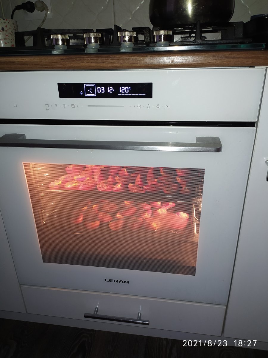

Alex030569 6 773 Опубликовано 23 августа, 2021 (изменено) 1 час назад, Татарин сказал: Поигрался я с прессом.Что-то не то.Не понравилось.Жмых ещё очень влажный.Диаметр бабайки 115мм.Домкрат 4т.Получается около10кг/см2.С 30л бака жмыха ,взял около 6л. Кто там помидорчики собрался давить на сок 2т домкратом при диаметре(не соврать-бы) 400мм? Буду думать за центрифугу. Ты бы ещё одно отверстие сделал в своей бабайке. В этом году не буду покупать пресс.Пока обойдёмся кетчупами,пастами.Сейчас вот жена делает вяленые томаты-пальчики оближешь. Изменено 23 августа, 2021 пользователем Alex030569 1 Поделиться сообщением Ссылка на сообщение Поделиться на другие сайты

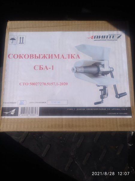

Alex030569 6 773 Опубликовано 28 августа, 2021 (изменено) Купил такую.Но пресс отложил в голове до лучших времён. Думаю у Эдика нет чистоты эксперимента.Ведь на видео при закладке жмыха,без пресса уже течет сок.Скорее всего не правильно подобран мешок или ещё что,я же там не присутствовал. Изменено 28 августа, 2021 пользователем Alex030569 Поделиться сообщением Ссылка на сообщение Поделиться на другие сайты
L2140 1 779 Опубликовано 28 августа, 2021 1 час назад, Alex030569 сказал: Купил такую. 30 марта 2021 г. г. Донецк. Сделано в Украние. Странно. Поделиться сообщением Ссылка на сообщение Поделиться на другие сайты
Татарин 7 556 Опубликовано 28 августа, 2021 26 минут назад, L2140 сказал: 30 марта 2021 г. г. Донецк. Сделано в Украние. Странно. Да ни чего странного.Этих этикеток грузовик был напечатан.Не выбрасывать-же. 2 часа назад, Alex030569 сказал: Купил такую.Но пресс отложил в голове до лучших времён. Думаю у Эдика нет чистоты эксперимента.Ведь на видео при закладке жмыха,без пресса уже течет сок.Скорее всего не правильно подобран мешок или ещё что,я же там не присутствовал. Мешок лавсановый.Сок течёт,но жмых остаётся влажный.Даже не влажный ,а сырой.Вытряхиваешь в ведро,как кусок солидола. Чиркни потом как она себя показала(соковыжималка)И сетка ,только такого сечения,или крупней-мельче имеется в комплекте? Поделиться сообщением Ссылка на сообщение Поделиться на другие сайты
