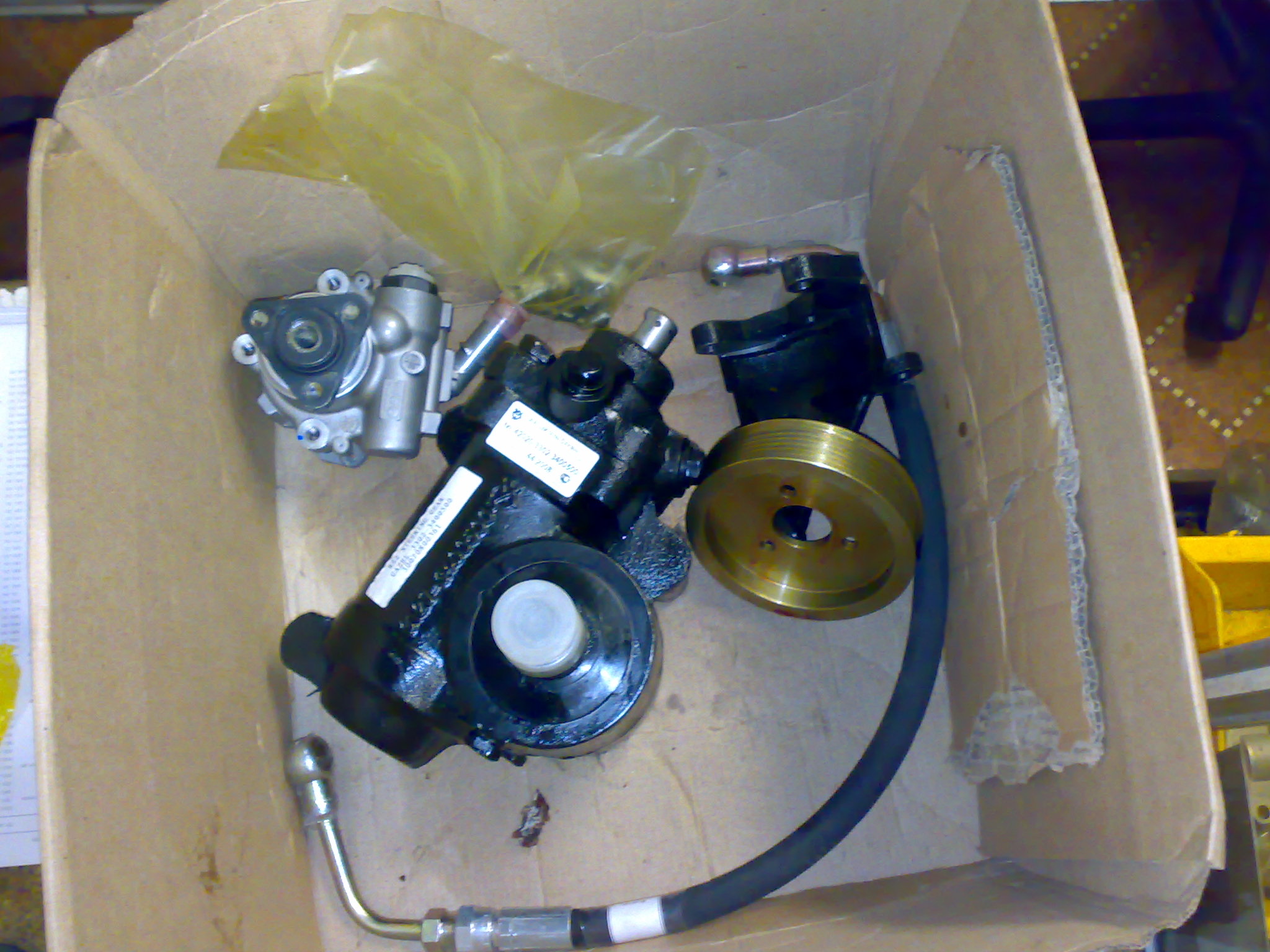

Miha-Rybolov 8 Опубликовано 2 ноября, 2009 (изменено) Ок! Если пойдут на контакт отпишусьЦена вопроса на Южке 12700 рублей.Выглядит набор вот так.Насос в наборе ZF .Возможно купить его отдельно за 2800 рублей(всего!)Но гарантий от них никакой. Изменено 2 ноября, 2009 пользователем Miha-Rybolov 1 Поделиться сообщением Ссылка на сообщение Поделиться на другие сайты
