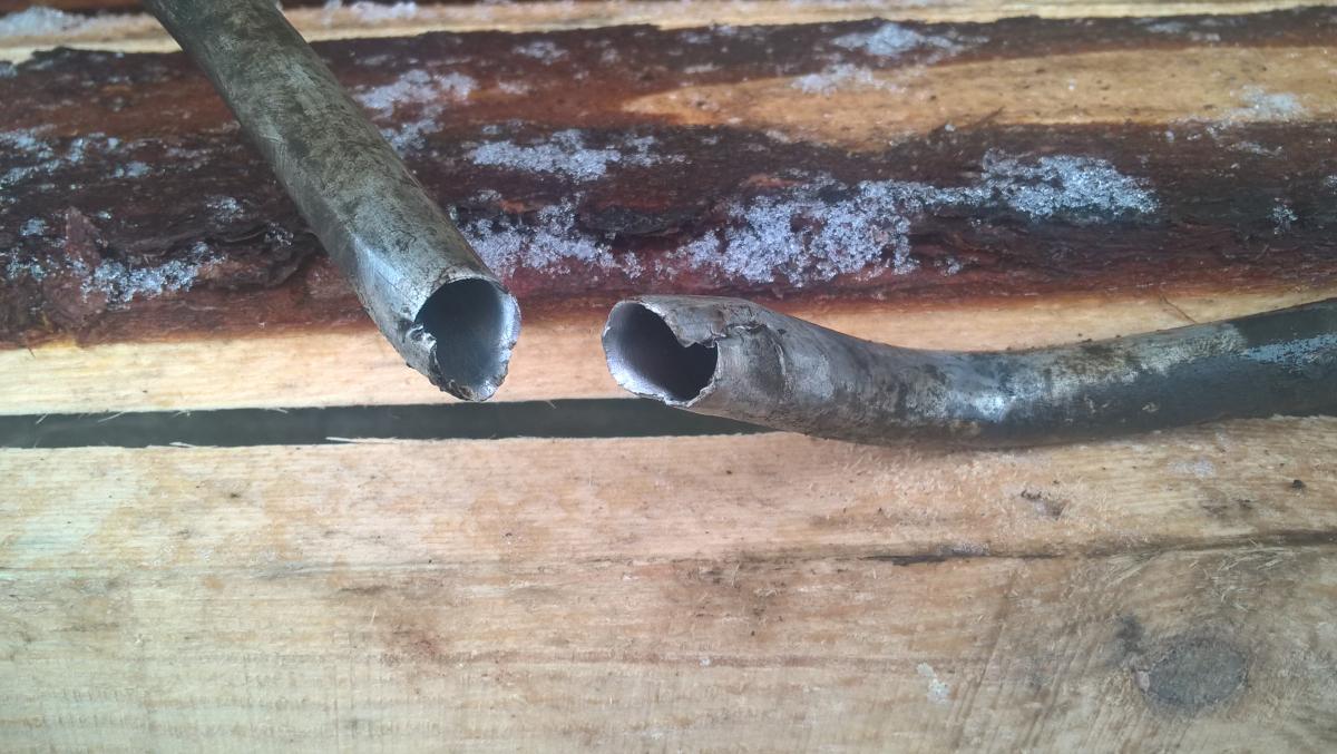

кто менял радиатор ГУРа - бампер обязательно скидывать? очень не хочется по зиме. Снять-то я его понятно снял ломать не строить. А обратно удастся его правильно запихачить?
ИванСПб
Сам спросил - сам себе отвечу.

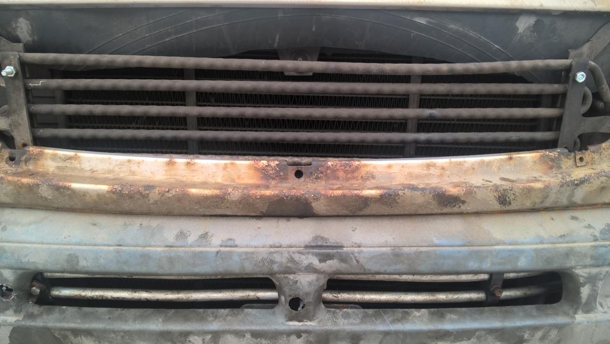

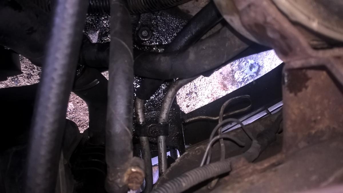

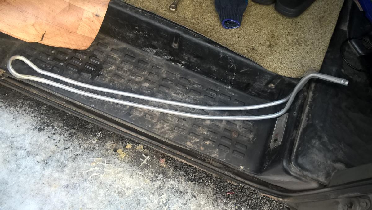

МОЖНО заменить радиатор ГУРа не снимая бампер. Если у вас СОБОЛЬ с отдельной решоткой. При должной аккуратности, никаких побочных эффектов такой вариант не имеет. Единственное придётся снять масляный радиатор, перекрывает доступ.
на первом фото собственно ОН. Это кусок аллюминиевой трубки, какого-то совсем непотребного вида. Я когда старый снимал подумал самоделка - но нет - вот такое ОНО и есть :)

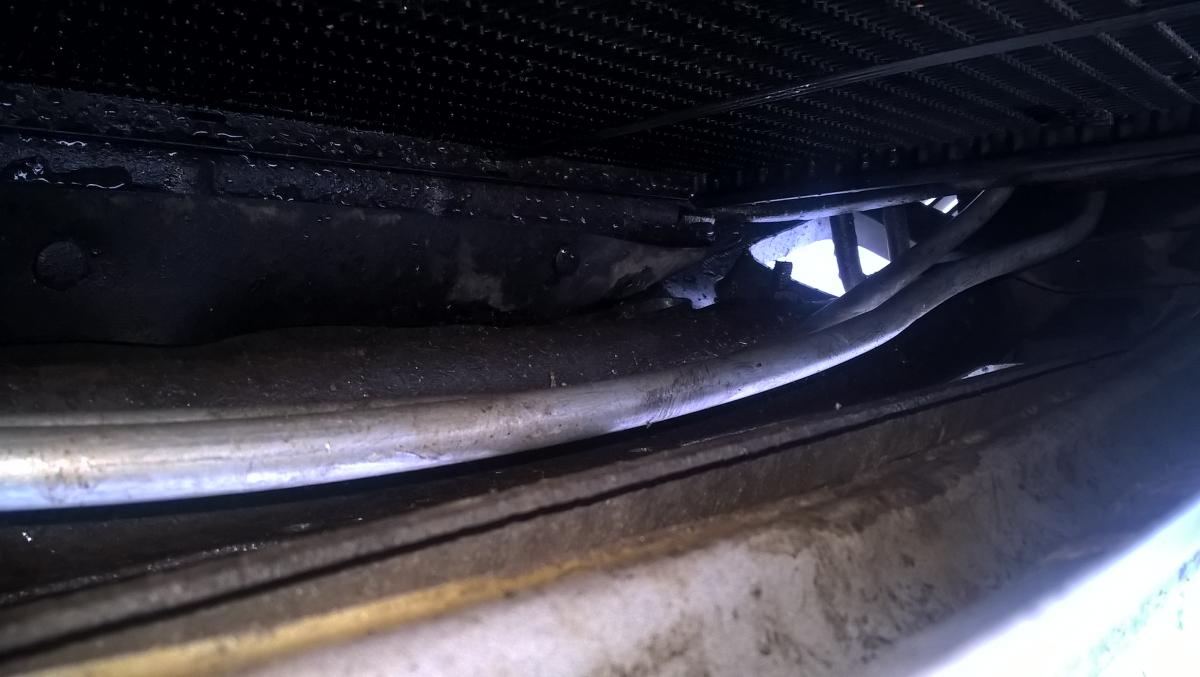

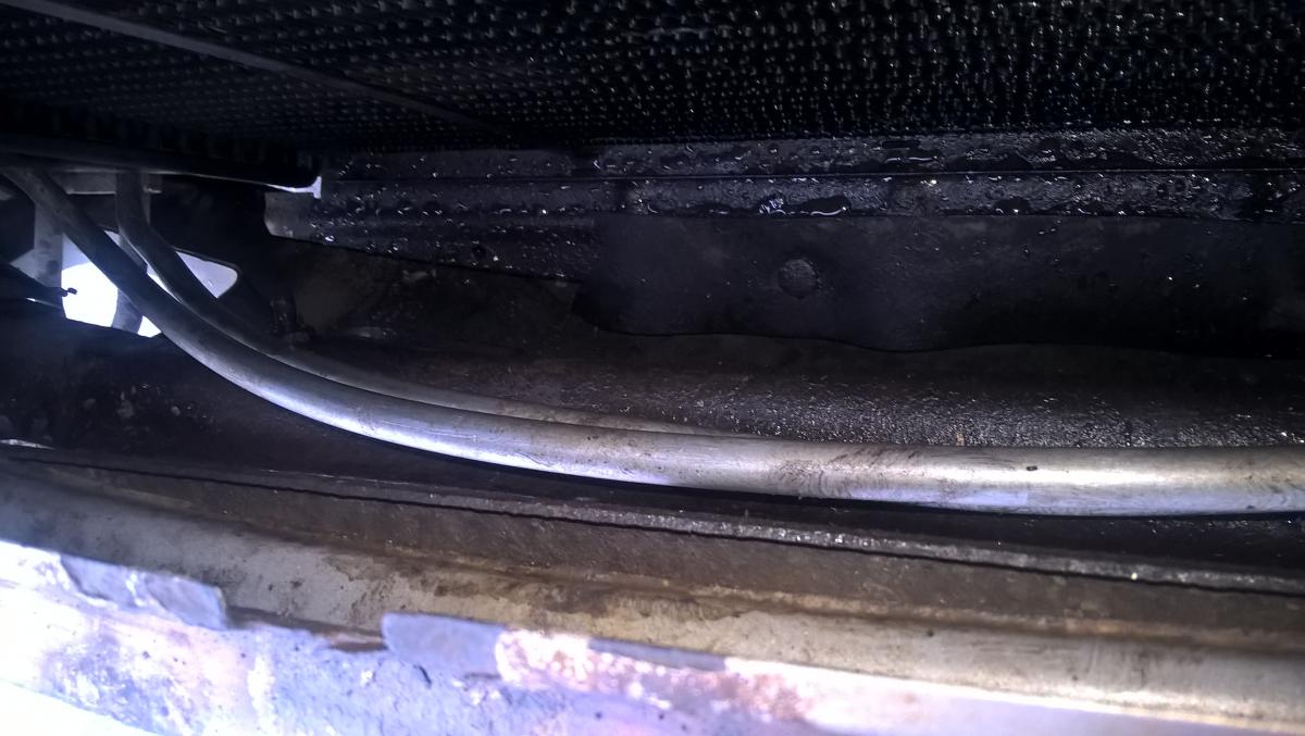

Дальше видно, как именно надо разложить это на усилитель бампера изнутри. Единственная сложность - правую сторону просунуть между рамкой радиатора и крылом. Это реально - главное не забывать правила работы с трубками - не дёргать вбок, не гнуть под 90 град и прочее.
Потом надо будет всё аккуратно разложить и уложить. Я для ускорения процесса насверлил в бампере дырки напротив кронштейнов, потом пробки подберу. Видим, что дырок две хотя кронштейна три - один из них отгнил и отпал. Радиатор сместился и лёг на стальную кромку кузова и естественно протёрся (см второе фото). Поэтому раскладывать надо аккуратно, чтобы ничего не касался. Это на самом деле несложно, есть штатные пластиковые держатели из двух половинок (один видно на трубках, ещё не закреплён на месте). Потом присоединяем шланги (обычными самыми хомутами), возвращаем масляный радиатор взад.
