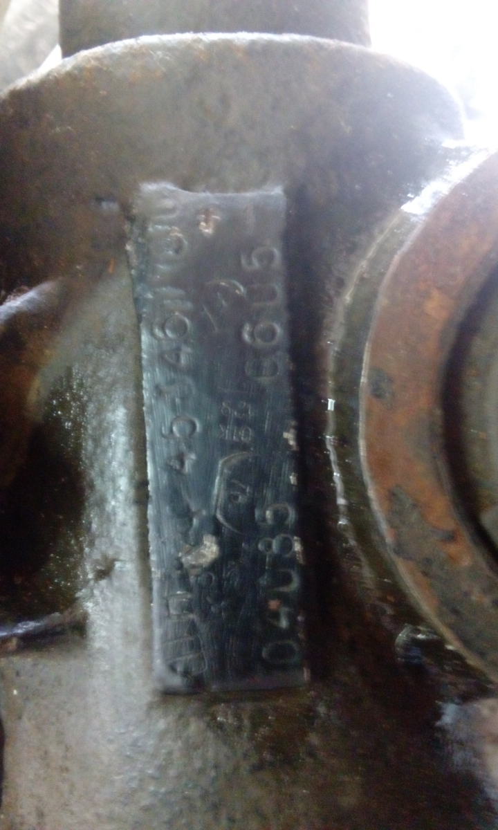

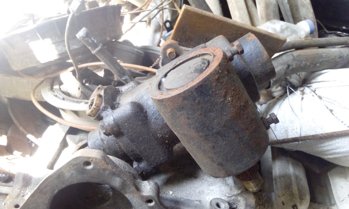

МОЗГ 67 Опубликовано 13 апреля, 2018 достался вот такой гур, к нему есть насос, подскажите, что нужно докупить , чтобы поставить его на машину с 405 мотором добизнес? Поделиться сообщением Ссылка на сообщение Поделиться на другие сайты
Игорь 73 189 Опубликовано 13 апреля, 2018 Кронштейн крепления насоса к блоку,шлвнг высокого давления,ремень 1370 мм,ну и бачек металический. Поделиться сообщением Ссылка на сообщение Поделиться на другие сайты
russpb 84 Опубликовано 13 апреля, 2018 Кронштейн крепления механизма, вал рулевой, сошку, гайку Поделиться сообщением Ссылка на сообщение Поделиться на другие сайты
МОЗГ 67 Опубликовано 13 апреля, 2018 Игорь 73,это вроде есть, пока точно не знаю russpb,кронштейн понятно, а вал с сошкой почему не подходят? Поделиться сообщением Ссылка на сообщение Поделиться на другие сайты
УТЮГ888 943 Опубликовано 13 апреля, 2018 достался вот такой гурон живой хоть? ревизию ему для начала надо сделать. Поделиться сообщением Ссылка на сообщение Поделиться на другие сайты
МОЗГ 67 Опубликовано 14 апреля, 2018 (изменено) УТЮГ888,был рабочий, лежал лет 5, я так понял это борисовский? Изменено 14 апреля, 2018 пользователем МОЗГ Поделиться сообщением Ссылка на сообщение Поделиться на другие сайты
ила 36 Опубликовано 14 апреля, 2018 Игорь 73,это вроде есть, пока точно не знаюrusspb,кронштейн понятно, а вал с сошкой почему не подходят?потому что они разные. Поделиться сообщением Ссылка на сообщение Поделиться на другие сайты
ила 36 Опубликовано 14 апреля, 2018 Вал с ГУР короче,можно свой обрезать.Сошка по-моему, соболя,но не уверен. Поделиться сообщением Ссылка на сообщение Поделиться на другие сайты
