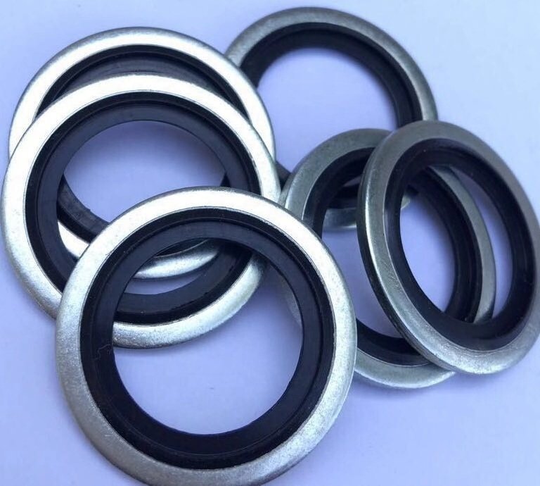

MAGNUS 1 141 Опубликовано 18 августа, 2019 Всем привет. Сегодня переставил ГУР после переборки в Гидролабе. По штуцерам не смог герметичность обеспечить, несмотря на новые колечки медные. Поставил стальные, но с резинкой по внутреннему краю. Продавцы сказали что это маслостойкая резина. Пока не течет. Кто-нибудь ставил себе? Поделиться сообщением Ссылка на сообщение Поделиться на другие сайты
