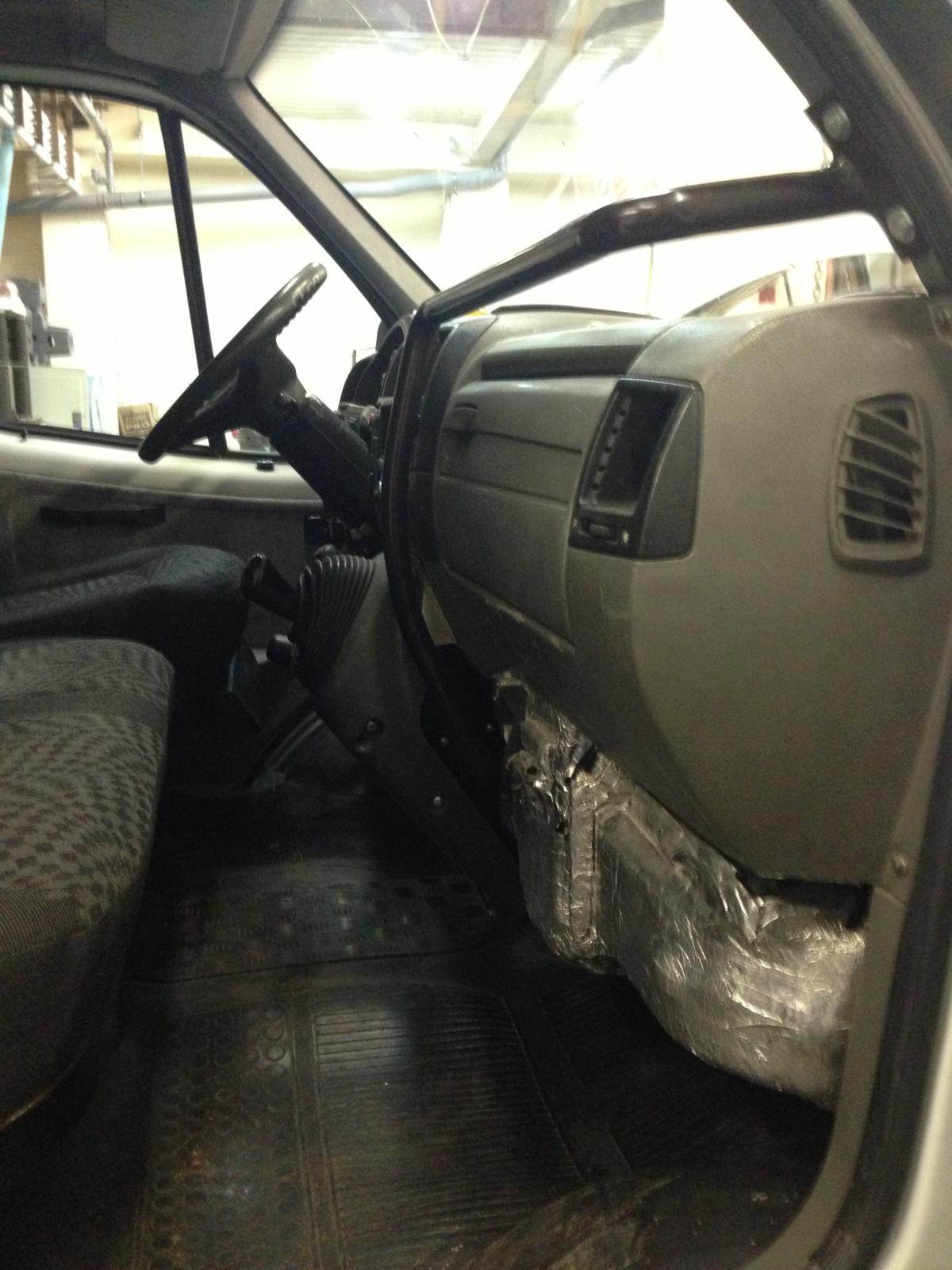

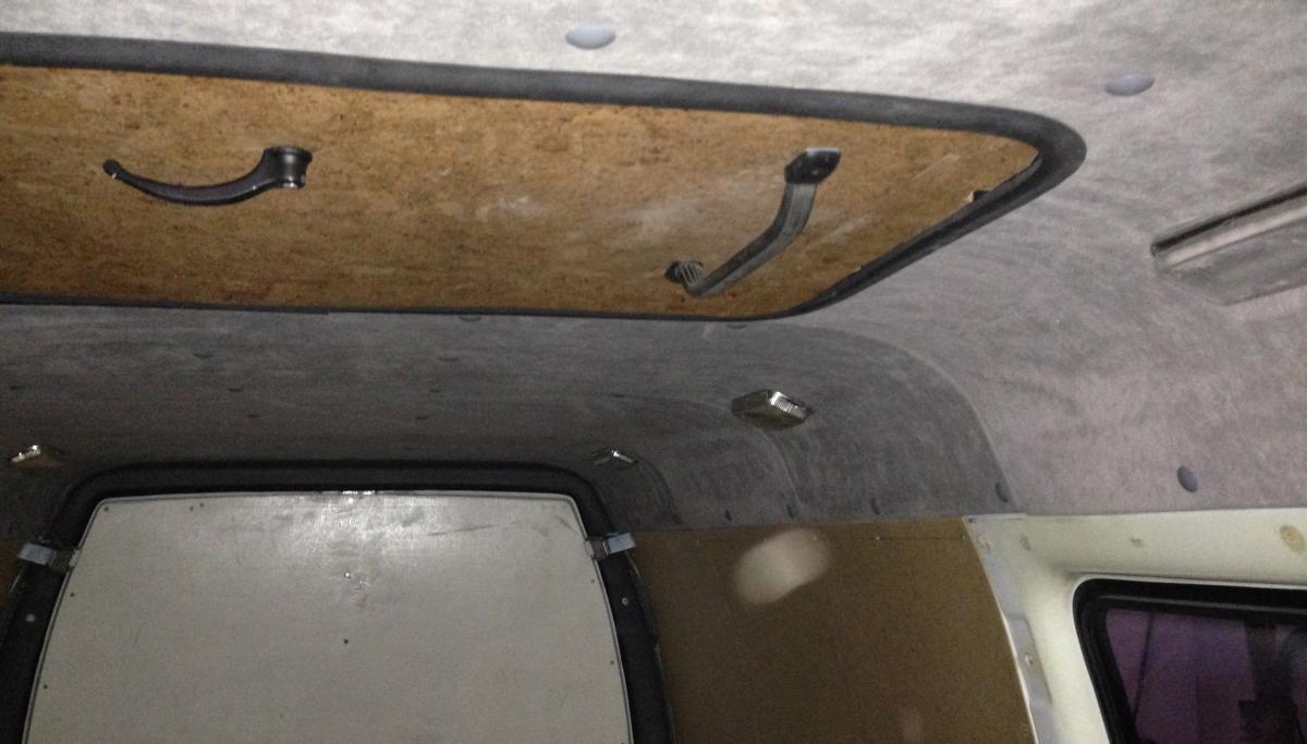

antonsergeewi 37 Опубликовано 26 августа, 2013 Добавь фото про салон. И снизу. 1 Поделиться сообщением Ссылка на сообщение Поделиться на другие сайты

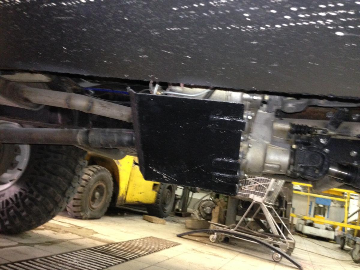

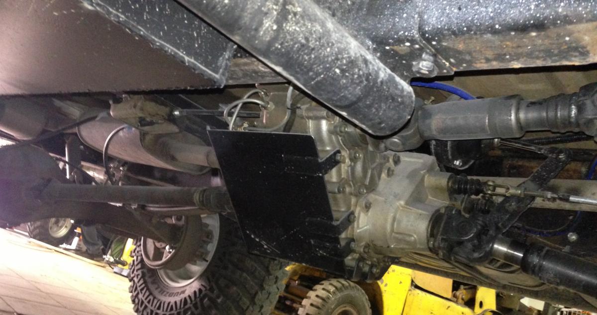

denis-volk 31 Опубликовано 26 августа, 2013 "раздатка газель с маслонасосом и вакуумным электроприводом управления!"расскажи подробнее Поделиться сообщением Ссылка на сообщение Поделиться на другие сайты
antonsergeewi 37 Опубликовано 26 августа, 2013 Вакуумный привод на включение блокировки, двух камерный вакуумный цилиндр через рычаг приводит в движение шток блокировки на 3 фото видно, с права. Разряжение, включается посредством электроклапанов которые управляются переключателем с отсечкой с помощью реле времени. Пониженная управляется с помощью тросового привода.Масляный насос установлен на среднем валу задней крышки подшипников забирая масло с дна раздатки подает его в первичный вал в котором просверлены отверстия для прохода масла к подшипникам скольжения шестерен прямой и пониженной передачи. Избыток давления направляется через перепускной клапан в корпус раздатки на внешние стороны выше указанных шестерен. С этим усовершенствованием можно не заморачиватся так как оно не в полной мере оправдало затраты на его установку вой раздатки до конца не устранен правдо он появляется после ста и тон его стал высокий.Проблему с воем устранить совсем не представляется возможным в данной конструкции так как редуктор с промежуточной шестерней не может работать без шумно промежуточная шестерня работает как между молотом и наковальней. Поделиться сообщением Ссылка на сообщение Поделиться на другие сайты
denis-volk 31 Опубликовано 26 августа, 2013 Вакуумный привод на включение блокировки, двух камерный вакуумный цилиндр через рычаг приводит в движение шток блокировки на 3 фото видно, с права. Разряжение, включается посредством электроклапанов которые управляются переключателем с отсечкой с помощью реле времени. Пониженная управляется с помощью тросового привода.Масляный насос установлен на среднем валу задней крышки подшипников забирая масло с дна раздатки подает его в первичный вал в котором просверлены отверстия для прохода масла к подшипникам скольжения шестерен прямой и пониженной передачи. Избыток давления направляется через перепускной клапан в корпус раздатки на внешние стороны выше указанных шестерен. С этим усовершенствованием можно не заморачиватся так как оно не в полной мере оправдало затраты на его установку вой раздатки до конца не устранен правдо он появляется после ста и тон его стал высокий.Проблему с воем устранить совсем не представляется возможным в данной конструкции так как редуктор с промежуточной шестерней не может работать без шумно промежуточная шестерня работает как между молотом и наковальней. Спас :Dhttps://www.gazelleclub.ru/forum/topic/40439-ot-razgovora-k-delu/мое! Поделиться сообщением Ссылка на сообщение Поделиться на другие сайты

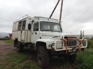

sobol 4x4-i 42 Опубликовано 15 сентября, 2013 А в какой фирме этот проходимец модернизировали? Поделиться сообщением Ссылка на сообщение Поделиться на другие сайты
antonsergeewi 37 Опубликовано 15 сентября, 2013 (изменено) А в какой фирме этот проходимец модернизировали?Ребята которые мне помогали попросили меня повозить их телефон на машине он на фото. Фирма называется http://www.makkoy.ru/?Gusenichnie_dvigiteli они с металлом работают и еще гусеницы на авто делают. А концепция моя. Изменено 15 сентября, 2013 пользователем antonsergeewi Поделиться сообщением Ссылка на сообщение Поделиться на другие сайты
