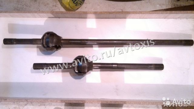

kombrig 588 Опубликовано 15 ноября, 2017 Так шлицы на полуосях разные у уаза и соболя,а так вроде одинаковыевот шрус газель в нино с крупным шлицом .подойдёт диф. с блокировкой бтр Поделиться сообщением Ссылка на сообщение Поделиться на другие сайты

федотданетот 145 Опубликовано 15 ноября, 2017 вот шрус газель в нино с крупным шлицом .подойдёт диф. с блокировкой бтршрус газ.jpgНа фото уазовские привода Поделиться сообщением Ссылка на сообщение Поделиться на другие сайты
kombrig 588 Опубликовано 15 ноября, 2017 (изменено) искал полуоси в инете -вылезают такие объявления пишут газель .вроде есть шрусы газель и здесь об этом писали.объява на авито в ни.но. Изменено 15 ноября, 2017 пользователем kombrig Поделиться сообщением Ссылка на сообщение Поделиться на другие сайты
федотданетот 145 Опубликовано 15 ноября, 2017 искал полуоси в инете -вылезают такие объявления пишут газель .вроде есть шрусы газель и здесь об этом писали.объява на авито в ни.но.Зачем нужен крупный шлиц?Доказано,что мелкий держит большую нагрузку чем крупный Поделиться сообщением Ссылка на сообщение Поделиться на другие сайты
kombrig 588 Опубликовано 15 ноября, 2017 Зачем нужен крупный шлиц?Доказано,что мелкий держит большую нагрузку чем крупныйу бтр крупный Поделиться сообщением Ссылка на сообщение Поделиться на другие сайты
