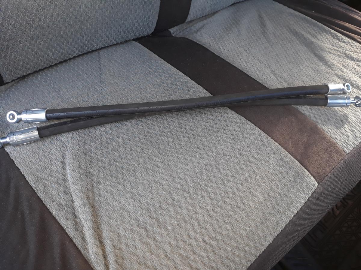

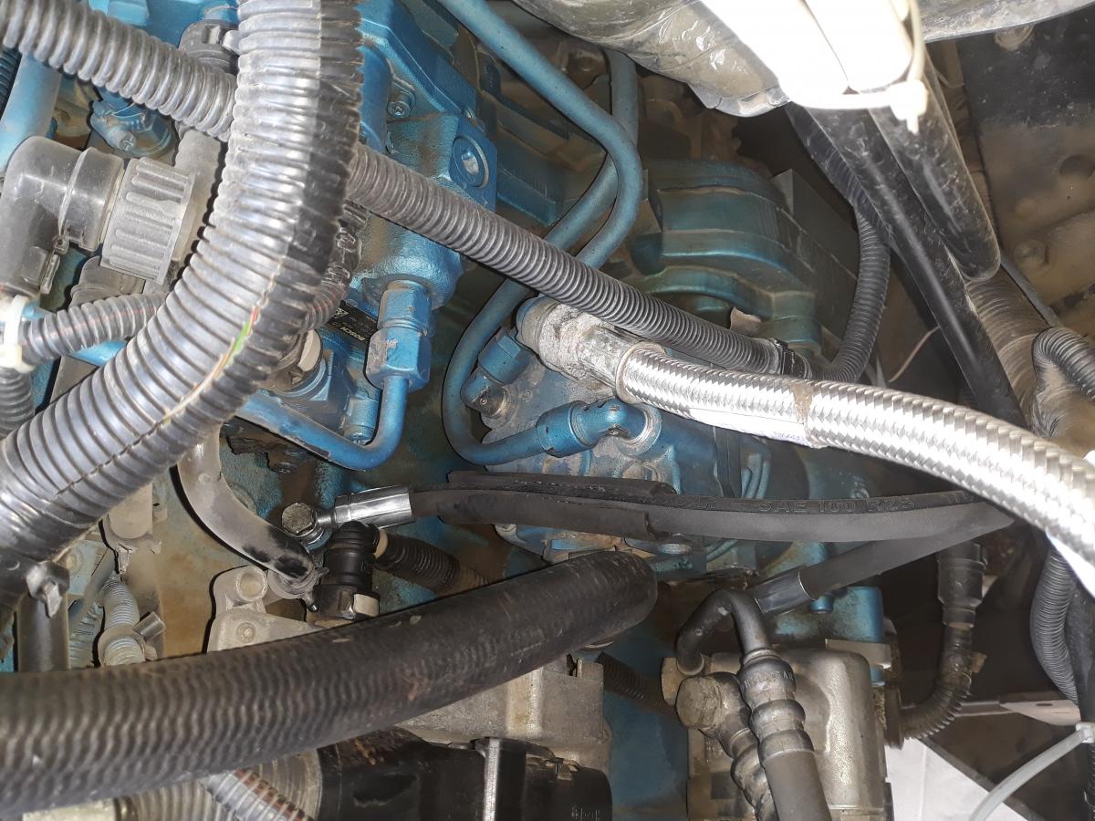

Dima-420 237 Опубликовано 21 мая, 2018 (изменено) Переделал шланг подачи масла на компрессор думаю теперь будет понадежнее Изменено 21 мая, 2018 пользователем Дмитрий Поделиться сообщением Ссылка на сообщение Поделиться на другие сайты

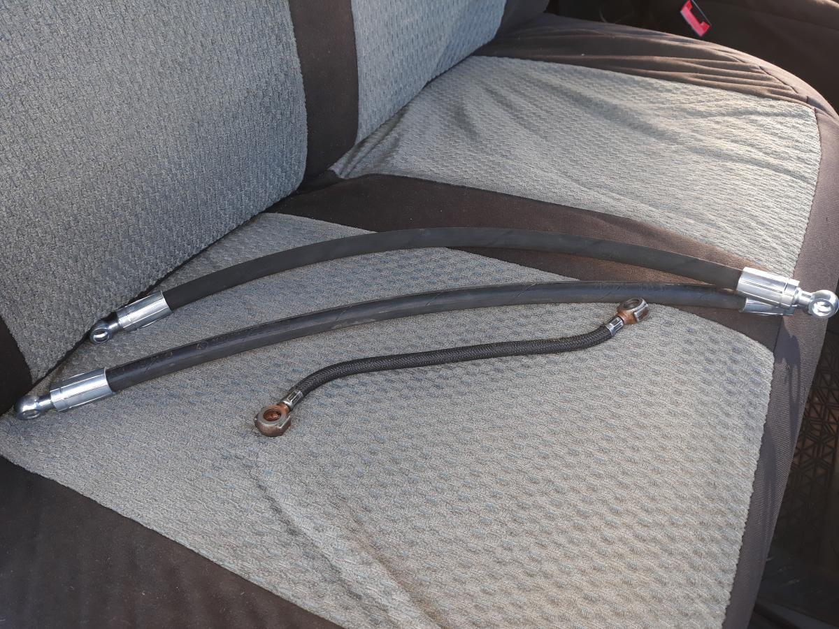

Dima-420 237 Опубликовано 21 мая, 2018 (изменено) Размеры и цена вопроса Изменено 21 мая, 2018 пользователем Dima-420 Поделиться сообщением Ссылка на сообщение Поделиться на другие сайты

L2140 1 778 Опубликовано 21 мая, 2018 Я тоже думаю, что при езде на качественном топливе долго он не забьётся.очень влияет режим эксплуатации. На холостом ходу быстрее засирается. Переделал шланг подачи масла на компрессор думаю теперь будет понадежнеешланг то маслостойкий? а то может для тормозов он Поделиться сообщением Ссылка на сообщение Поделиться на другие сайты

Dima-420 237 Опубликовано 22 мая, 2018 (изменено) шланг то маслостойкий? а то может для тормозов онканешно маслостойкий от гидравлики сказали держит до 300 атмDima-420, привет Дима, а не легче было глушитель с двухсторон отрезать и вварить трубу? Цена вопроса трубы 500 рублей, чем выбивать и разрезать на части это глушитель?Наеп..ся редуктор, что лучше менять внутренности или купить новый? Родной 39х10, можно ли ставить с другим количеством зубьев? Напрмиер многие предлагают поставить от Валдая, но атм количество зубьев другое, есть также от Газона 41х9. Или все таки ставить родной? Спасибо.привет.я думал про этот метод но потом хрен его знает как будем проходить техосмотр в этом году вдруг вернут все гаи а они только рады будут лазить под машины.А тут труба а где сажевик?Поэтому решил вытащить потроха внуть трубы то не полезут все датчики и шланги на месте.Dima-420, привет Дима, а не легче было глушитель с двухсторон отрезать и вварить трубу? Цена вопроса трубы 500 рублей, чем выбивать и разрезать на части это глушитель?Наеп..ся редуктор, что лучше менять внутренности или купить новый? Родной 39х10, можно ли ставить с другим количеством зубьев? Напрмиер многие предлагают поставить от Валдая, но атм количество зубьев другое, есть также от Газона 41х9. Или все таки ставить родной? Спасибо.Я спрашивал в луидоре про редуктор от валдая мне сказал агрегатчик что надо сначала посчитать зубья прикинуть что да как будет а так сказал вроде как должно пойти.У тебя же прошитый?Будет наверно с валдаевским редуктором при 2000 оборотов лететь 100 км/ч :rolleyes:Я бы поэкспериментировал но решать тебе и расход упадет наверное. Изменено 22 мая, 2018 пользователем Dima-420 Поделиться сообщением Ссылка на сообщение Поделиться на другие сайты

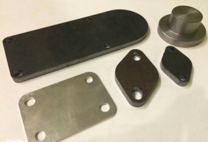

Scan601 7 Опубликовано 26 мая, 2018 Подскажите чем можно заглушить круглое отверстие после снятия охлаждения егр. Поделиться сообщением Ссылка на сообщение Поделиться на другие сайты

B.V.A 4 650 Опубликовано 26 мая, 2018 Подскажите чем можно заглушить круглое отверстие после снятия охлаждения егр. В продаже есть наборы, можно самому. 1 Поделиться сообщением Ссылка на сообщение Поделиться на другие сайты

Scan601 7 Опубликовано 26 мая, 2018 С пластинами самому это легко. А пробку я сам не вырежу.тут только к токарю или на Авито? А там ценник за пробку получается 3000 Поделиться сообщением Ссылка на сообщение Поделиться на другие сайты
L2140 1 778 Опубликовано 26 мая, 2018 (изменено) А пробку я сам не вырежу.тут только к токарю или на Авито? А там ценник за пробку получается 3000 отверстие в распределительной трубе системы охлаждения? можно подобрать штампованую заглушку от блока цилиндров или ГБЦ любого ДВС.также заглушки некоторые можно брать родные от ДВС без рециркуляции ЯМЗ 53442 Изменено 26 мая, 2018 пользователем L2140 Поделиться сообщением Ссылка на сообщение Поделиться на другие сайты
B.V.A 4 650 Опубликовано 26 мая, 2018 Почему три, позвони пообщайся сколько за одну пробку возьмут, А лучше к токарю, делов то), дешевле. Поделиться сообщением Ссылка на сообщение Поделиться на другие сайты
