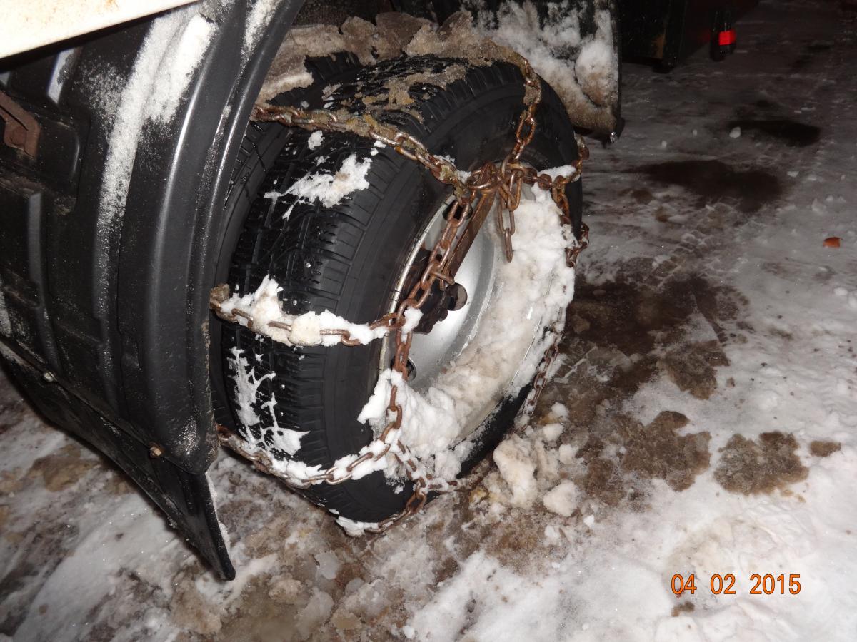

Поставил себе. Честно сказать - ожидал большего. На бортовом фермере, при пустой машине - на снежных дорогах под уклон, лучше не включать. Сносит только так, потом вообще не выберешься. Это был для меня неожиданный сюрприз. Помогает только на дорогах города, в полусугроб припарковаться и выехать из него же, когда половина машины на асфальте. Моё мнение: не стоит оно таких денег, уж лучше цепи.

Денис16i
Цепи парвут Газель редуктор.
Lakostra
НЕ ПОРВУТ.
Денис16i
НЕ ПОРВУТ.
Пробуй!
