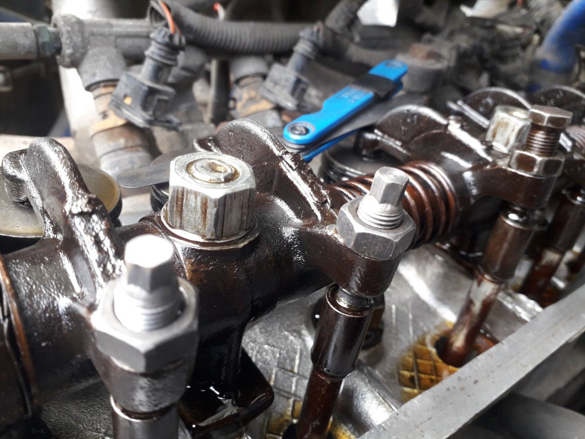

Алексей Ф. 9 810 Опубликовано 29 августа, 2021 Пробег около 170 тыс км на Танаки, метан. Каждые 10 тыс км регулирую выпуск, вчера регулировал после 11 тыс км. В первые три цилиндра даже 0,35 щуп не лез! В 4 цилиндре зазор почему то не уходит уже два года - 0,4 держит. На фото не понять, насколько просел выпуск первого цилиндра относительно впуска. В 12.08.2021 в 05:01, rool сказал: Ещё может кто знает. Клапанная крышка на наш дрыгатель бывает с пробкой на резьбе? Пластик не хочу, ведёт его вроде. Моя подустала за 10 лет и 598 км. А вечно сопливая пробка нагоняет тоску. У меня вроде не сопливит клапанная крышка и заливная пробка, но вид ужасный имеет(( Хоть снимай и крась. Пластиковые похоже все на болтах, а у меня шпильки закручены. 1 Поделиться сообщением Ссылка на сообщение Поделиться на другие сайты
