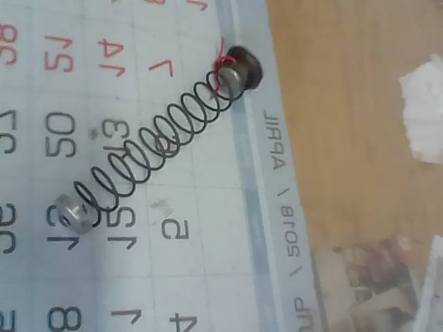

66edward 17 Опубликовано 5 апреля, 2018 (изменено) Ребят по сцеплению подскажите,при троганье в течении секунды звук похожий на пробуксовку появился 20000 км назад,появляется не всегда и не понятно ,пробуксовывает сцепление или подшибник маховика воет.воет и пустой и с 1500кг,причем даже груженый в горку трогаюсь без проблем ,на холостых правда.газель камминз ,пробег 150000км У меня постоянно такой звук появился с таким же описанием, после замены на новый ГЦС. Поменял гл.цил.сцепления на старый, заменил все резинки, все пришло в норму. У "нового" оказалась пружина в два раза проволкой тоньше, не могла отжаться обратно до конца. Изменено 5 апреля, 2018 пользователем 66edward 1 Поделиться сообщением Ссылка на сообщение Поделиться на другие сайты
