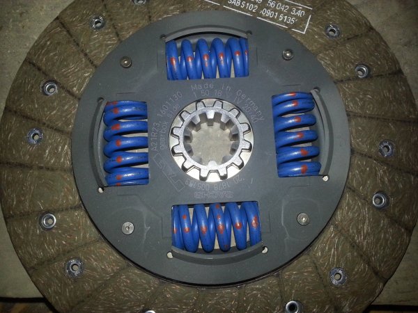

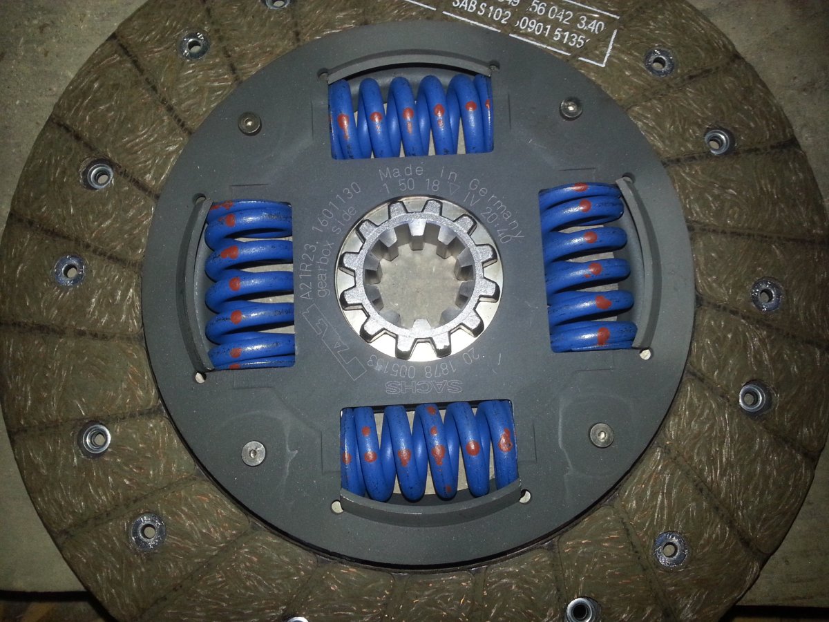

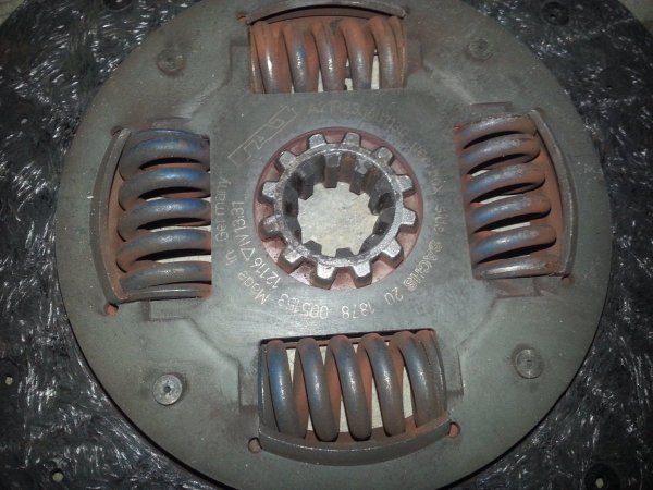

газель2005 2 748 Опубликовано 6 декабря, 2019 (изменено) @Roman_2016 Оригинал для бензинки 9 рублей,а для камня 11.Диск маде ин германия,а корзина может быть маде ин германия или словакия. Вот фото например заводского диска и оригинала идущего в запчасти.В феррадо очень много медной стружки.Ресурс сцепы в твоем режиме на оригинале тысяч 300. Изменено 6 декабря, 2019 пользователем газель2005 Поделиться сообщением Ссылка на сообщение Поделиться на другие сайты

Vovchikk 1 001 Опубликовано 27 декабря, 2019 В 06.12.2019 в 12:15, газель2005 сказал: Вот фото например заводского диска и оригинала идущего в запчасти.В феррадо очень много медной стружки.Ресурс сцепы в твоем режиме на оригинале тысяч 300. Ещё добавлю, что стружка должна быть мелкой, попадаются подделки с крупной стружкой, которые отхаживают не больше 50т.км. Кстати такую подделку предлагали даже в ДМ. На фото правильные диски. Поделиться сообщением Ссылка на сообщение Поделиться на другие сайты
