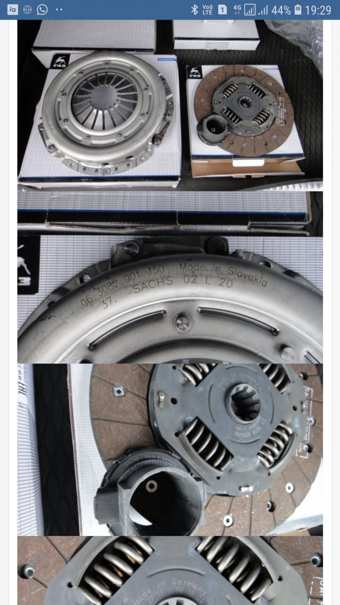

Алексей Александрович 12 Опубликовано 30 ноября, 2020 1 час назад, L2140 сказал: норм только исцарапан демпфер чё-то А вот еще у другого диллера в магазине нашёл такой же диск, всё тоже самое, ток феродо светло-коричневое, а коробка другая. Такое годное бывает? 45 минут назад, Мельник12345 сказал: армтек дилер. но я у них ни разу не заказывал. по возврату они гонят или корефан. нормальный поставщик забирает не подошедший товар без проблем Кто такой армтек? Я вот заказ делал Поделиться сообщением Ссылка на сообщение Поделиться на другие сайты
Мельник12345 66 Опубликовано 30 ноября, 2020 6 минут назад, Алексей Александрович сказал: А вот еще у другого диллера в магазине нашёл такой же диск, всё тоже самое, ток феродо светло-коричневое, а коробка другая. Такое годное бывает? у тебя всё бывает. наверно ты специально решил пойти по самому сложному пути в выборе и покупке сцепления 1 Поделиться сообщением Ссылка на сообщение Поделиться на другие сайты

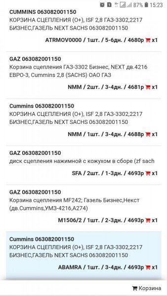

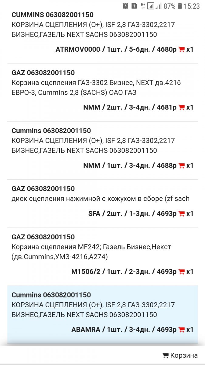

Алексей Александрович 12 Опубликовано 30 ноября, 2020 Выбрал номер каталожный 063082001150 на форуме раннее. Выбрал диллера голубым выделен. Поделиться сообщением Ссылка на сообщение Поделиться на другие сайты

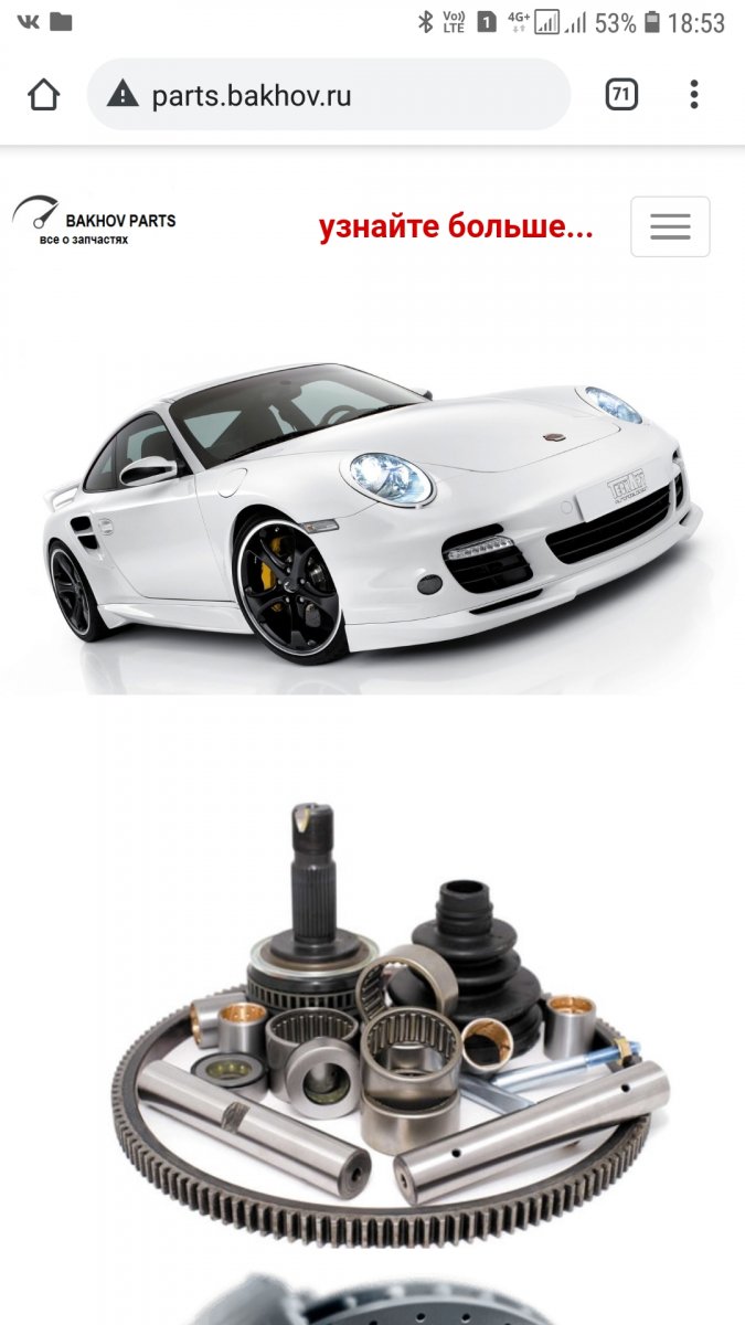

Алексей Александрович 12 Опубликовано 30 ноября, 2020 Только что, Мельник12345 сказал: где делал? Мне карифан ссылку кинул через что посмотреть Поделиться сообщением Ссылка на сообщение Поделиться на другие сайты
Мельник12345 66 Опубликовано 30 ноября, 2020 2 минуты назад, Алексей Александрович сказал: Выбрал номер каталожный 063082001150 на форуме раннее. Выбрал диллера голубым выделен. зачем это? НА какой двс ты собираешь выбираешь сцепление и почему по отдельности? Поделиться сообщением Ссылка на сообщение Поделиться на другие сайты
Алексей Александрович 12 Опубликовано 30 ноября, 2020 Но он в газелях не волокёт сказал. По иномаркам шарит. Сказал я х.з. выбирай сам. Только что, Мельник12345 сказал: зачем это? НА какой двс ты собираешь выбираешь сцепление и почему по отдельности? На 405 й мотор Поделиться сообщением Ссылка на сообщение Поделиться на другие сайты
Мельник12345 66 Опубликовано 30 ноября, 2020 4 минуты назад, Алексей Александрович сказал: Мне карифан ссылку кинул через что посмотреть ЭТО не дилер Поделиться сообщением Ссылка на сообщение Поделиться на другие сайты
Алексей Александрович 12 Опубликовано 30 ноября, 2020 Только что, Мельник12345 сказал: ЭТО не дилер Да это его сайт. Но там я могу номера вставлять и в карзину скидывать что выбрал. И у него в магазине забирать потом. Поделиться сообщением Ссылка на сообщение Поделиться на другие сайты

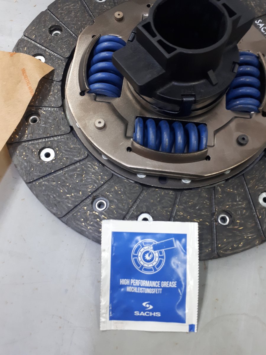

Алексей Александрович 12 Опубликовано 30 ноября, 2020 14 минут назад, Мельник12345 сказал: на 405 продают комплектами сцепы разных фирм. если покупать по отдельности и в сомнителных конторах то можно здорово сэкономить или угореть. нужное подчеркнуть. но выбор уже сделан Да можно и комплектом всех разных много. Но захотелось сакс, первый заказ пришел с синими пружинами вы сказали что это хлам, я вернул его. Потом увидел это и захотел его внедрить. Говорят что подходит кроме муфты выжимной. Т.е. комплект брать уже не получается. Поделиться сообщением Ссылка на сообщение Поделиться на другие сайты
газель2005 2 674 Опубликовано 30 ноября, 2020 1 час назад, Алексей Александрович сказал: ток феродо светло-коричневое, а коробка другая. Такое годное бывает? Недавно только изменился материал(цвет) феррадо на сакс.По этому в старой коробке его не может быть. Поделиться сообщением Ссылка на сообщение Поделиться на другие сайты

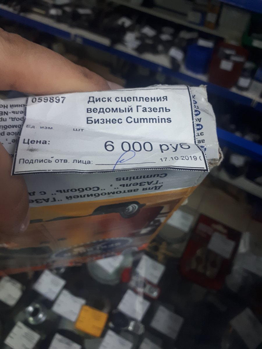

УТЮГ888 943 Опубликовано 30 ноября, 2020 11 часов назад, газель2005 сказал: Вот оригинальный шрифт китайского сакс чего только не нарисуют , лишь бы мозги запудрить доверчивому покупателю. 10 часов назад, Алексей Александрович сказал: Короче карифан, кто мне заказывал сказал что заказ был у диллера и подделок не может быть у него. Кому верить, я х.з. Возврат диллеру можно сделать только если есть докозательства подделки или иные несоответствия. Как то так. возврат ты можешь сделать в любой момент в течении двух недель со дня покупки, без обьяснения причин, можешь требовать копейки назад или товар надлежащего качества или другой товар который тебе нравится ! пусть дилер твой вместе с карифаном, откроют закон о защите прав потребителей, там всё это подробно описано. 9 часов назад, Алексей Александрович сказал: Диск за 6 к у диллерского магазина. Ток феродо не коричневый, а чуть темнее. Коробка газовская серо-синяя. Как норм, чи тоже херь ? оно! 7 часов назад, Алексей Александрович сказал: А вот еще у другого диллера в магазине нашёл такой же диск, всё тоже самое, ток феродо светло-коричневое, а коробка другая. Такое годное бывает? Кто такой армтек? Я вот заказ делал по толщине феродо сравни эти два диска, оригинал ГАЗ самый толстый всегда!Армтек работает по всей России это как EXIST и прочие крупные дистрибьюторы. Поделиться сообщением Ссылка на сообщение Поделиться на другие сайты
УТЮГ888 943 Опубликовано 30 ноября, 2020 7 часов назад, Алексей Александрович сказал: Да это его сайт. Но там я могу номера вставлять и в карзину скидывать что выбрал. И у него в магазине забирать потом. карефан твой в доле 7 часов назад, L2140 сказал: Кстати купленное частным лицом в интернет магазе можно вернуть согласно закону ОЗПП. Тоесть кореш обязан принять и забрать себе. Его отношения с поставщиком это другое так и есть Поделиться сообщением Ссылка на сообщение Поделиться на другие сайты
