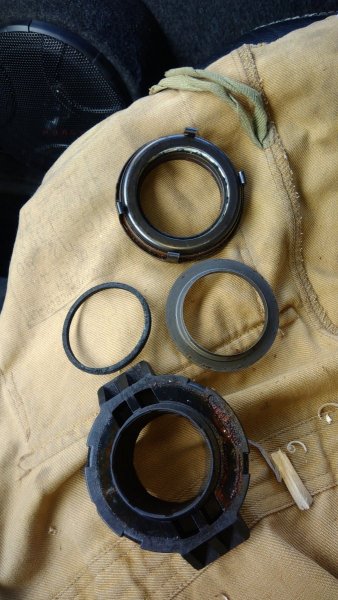

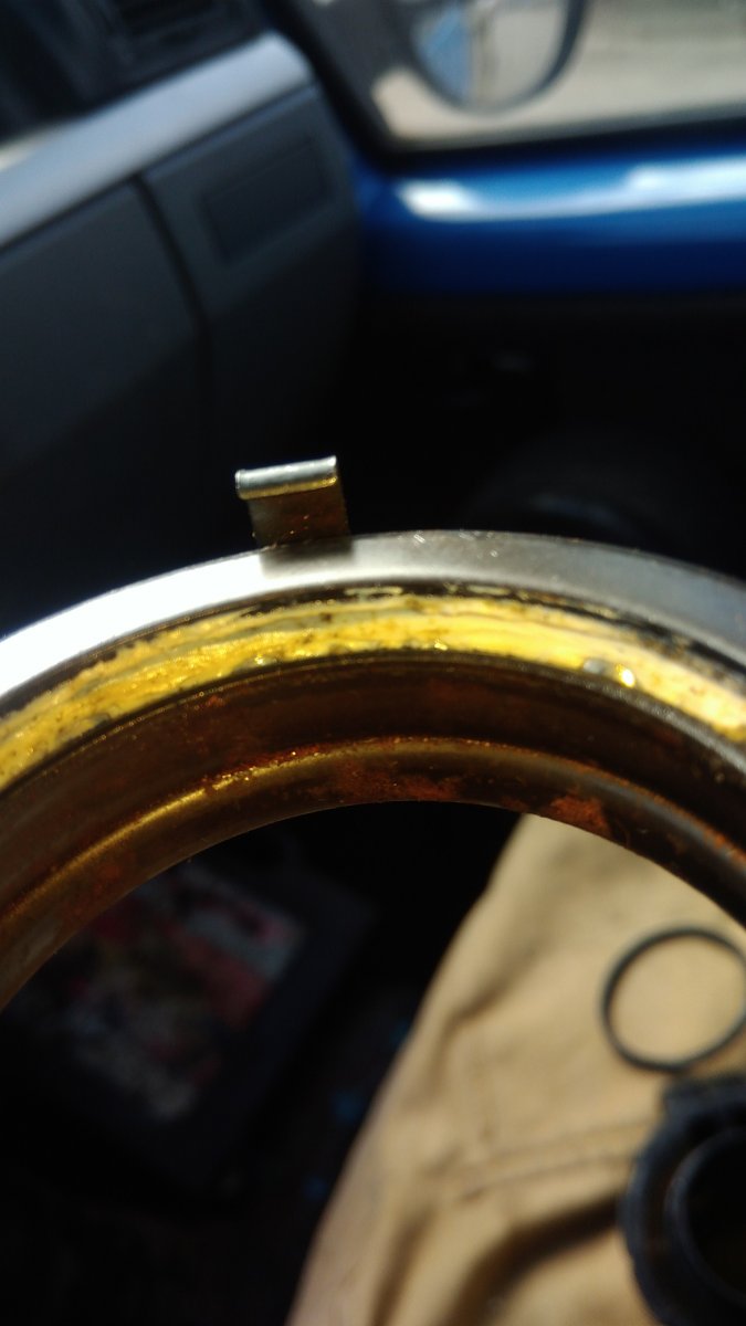

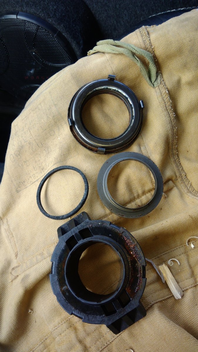

L2140 1 834 Опубликовано 21 мая, 2022 В 20.05.2022 в 07:13, вилли сказал: Он разборный? если усики при разгибании загибании не обломятся, то процедура удастся. Поделиться сообщением Ссылка на сообщение Поделиться на другие сайты
газель2005 2 753 Опубликовано 21 мая, 2022 @L2140 Там пружинистая сталь.Загибать и разгибать ничего не надо. 1 Поделиться сообщением Ссылка на сообщение Поделиться на другие сайты
вилли 989 Опубликовано 21 мая, 2022 1 час назад, газель2005 сказал: @L2140 Там пружинистая сталь.Загибать и разгибать ничего не надо. Точно. А с каминсом выжимные взаимозаменяемые? Поделиться сообщением Ссылка на сообщение Поделиться на другие сайты
газель2005 2 753 Опубликовано 21 мая, 2022 @вилли Не помню уже. Поделиться сообщением Ссылка на сообщение Поделиться на другие сайты
L2140 1 834 Опубликовано 21 мая, 2022 2 часа назад, вилли сказал: А с каминсом выжимные взаимозаменяемые? выжимной бизнес-некст единый, кроме ЕА189 а тот что на фото имеет другие осевые размеры . и вилка и всё остальное будет стоять не там Поделиться сообщением Ссылка на сообщение Поделиться на другие сайты
