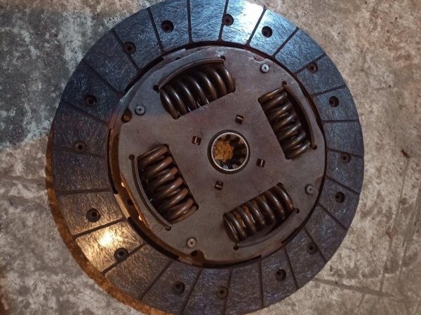

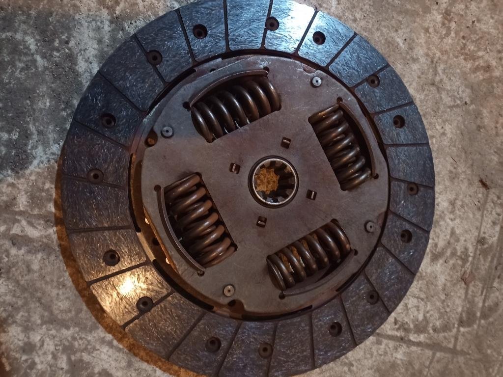

Alex030569 6 527 Опубликовано 14 июля, 2023 4 минуты назад, zhn36 сказал: Завод сейчас не ставит камминс Очень интересно.Это кто тебе такое сказал? 1 час назад, Vovchikk сказал: Клёпки на демпфере диска на оригинале точно не такие, если только не поменяли технологию. С диском то как раз вопросов нет.Это оригинал.А вот корзина? Поделиться сообщением Ссылка на сообщение Поделиться на другие сайты

Vovchikk 839 Опубликовано 14 июля, 2023 38 минут назад, Alex030569 сказал: С диском то как раз вопросов нет.Это оригинал.А вот корзина? Что клёпки так и должны быть расклёпаны в разные стороны? Разве они не круглые. Поделиться сообщением Ссылка на сообщение Поделиться на другие сайты

L2140 1 717 Опубликовано 14 июля, 2023 1 минуту назад, Vovchikk сказал: Что клёпки так и должны быть расклёпаны в разные стороны? Разве они не круглые. к сожалению они не круглые, а такие как на фото. 44 минуты назад, Alex030569 сказал: А вот корзина? 3 минуты назад, Alex030569 сказал: Китай или Европа? корзина по виду не имеет отношения к комплектации камиинз. Это раз. Она в паковке Сакс. На этой упаковке раньше писали где она сделана (не упакована) - это два Поделиться сообщением Ссылка на сообщение Поделиться на другие сайты
Vovchikk 839 Опубликовано 14 июля, 2023 Только что, L2140 сказал: к сожалению они не круглые, а такие как на фото. Они такие только на маленьком диске Каминс или у меня с завода на УМЗ и большой диск на камне стояли поддельные. Я имею ввиду 4 клёпки демпфера. Показал бы на фотке но не пойму как отредактировать. Поделиться сообщением Ссылка на сообщение Поделиться на другие сайты
L2140 1 717 Опубликовано 14 июля, 2023 1 минуту назад, Vovchikk сказал: Они такие только на маленьком диске Каминс дак он и на фото дет.************456 2 минуты назад, Vovchikk сказал: Я имею ввиду 4 клёпки демпфера. да. Пластинчатые клепки по которым демпфер и рассыпается. На дисках УМЗ и 330Нм заклёпки цилиндрические. Поделиться сообщением Ссылка на сообщение Поделиться на другие сайты

Vovchikk 839 Опубликовано 14 июля, 2023 2 минуты назад, L2140 сказал: да. Пластинчатые клепки по которым демпфер и рассыпается. На дисках УМЗ и 330Нм заклёпки цилиндрические. Вот поэтому засомневался, видел только УМЗ и на 280мм. Поделиться сообщением Ссылка на сообщение Поделиться на другие сайты

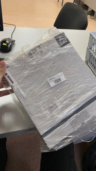

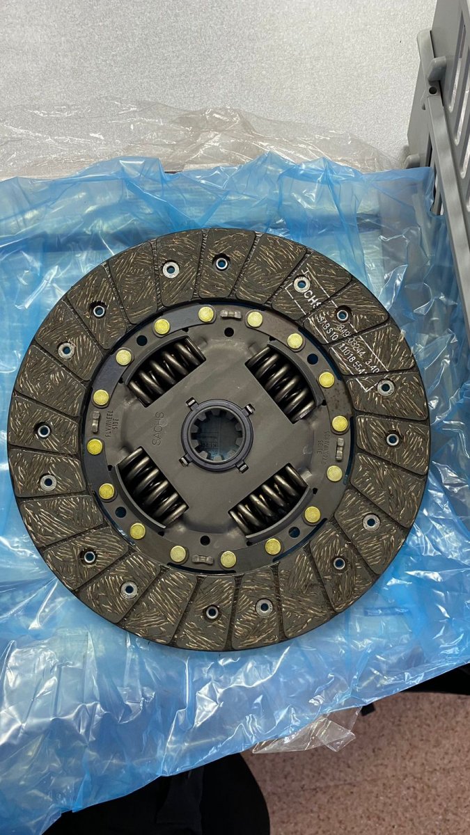

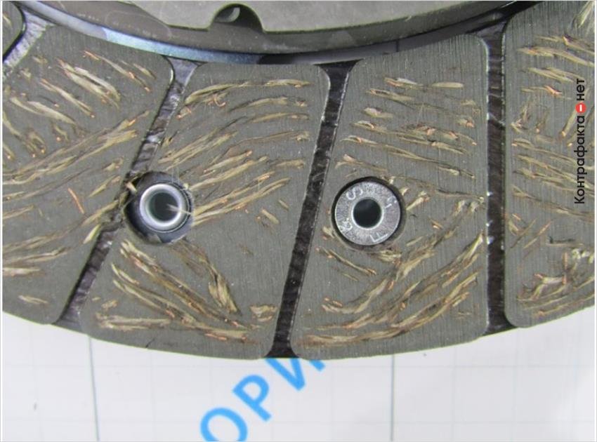

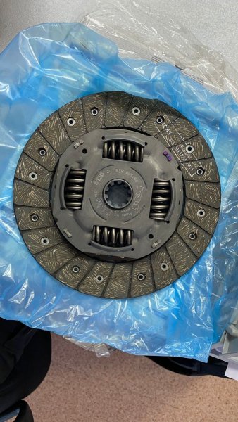

Ждан 0 Опубликовано 18 декабря, 2023 (изменено) Мужчины здравствуйте всем. Собственно вопрос , орига или нет ? Смущает отсутствие 4-ёх букв на клёпках феродо ... Последнее фото из интернета, как пример* Изменено 18 декабря, 2023 пользователем Ждан Поделиться сообщением Ссылка на сообщение Поделиться на другие сайты
Сухов А. 194 Опубликовано 18 декабря, 2023 @Ждан А, ты не видишь что шрифт кривой? 1 Поделиться сообщением Ссылка на сообщение Поделиться на другие сайты
Ждан 0 Опубликовано 19 декабря, 2023 @Сухов А. на втором фото , согласен ... Поделиться сообщением Ссылка на сообщение Поделиться на другие сайты
