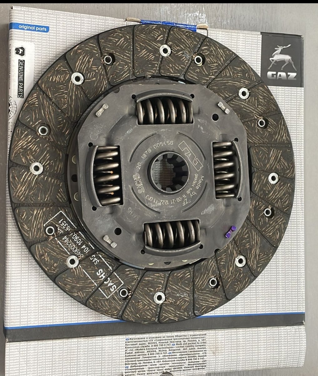

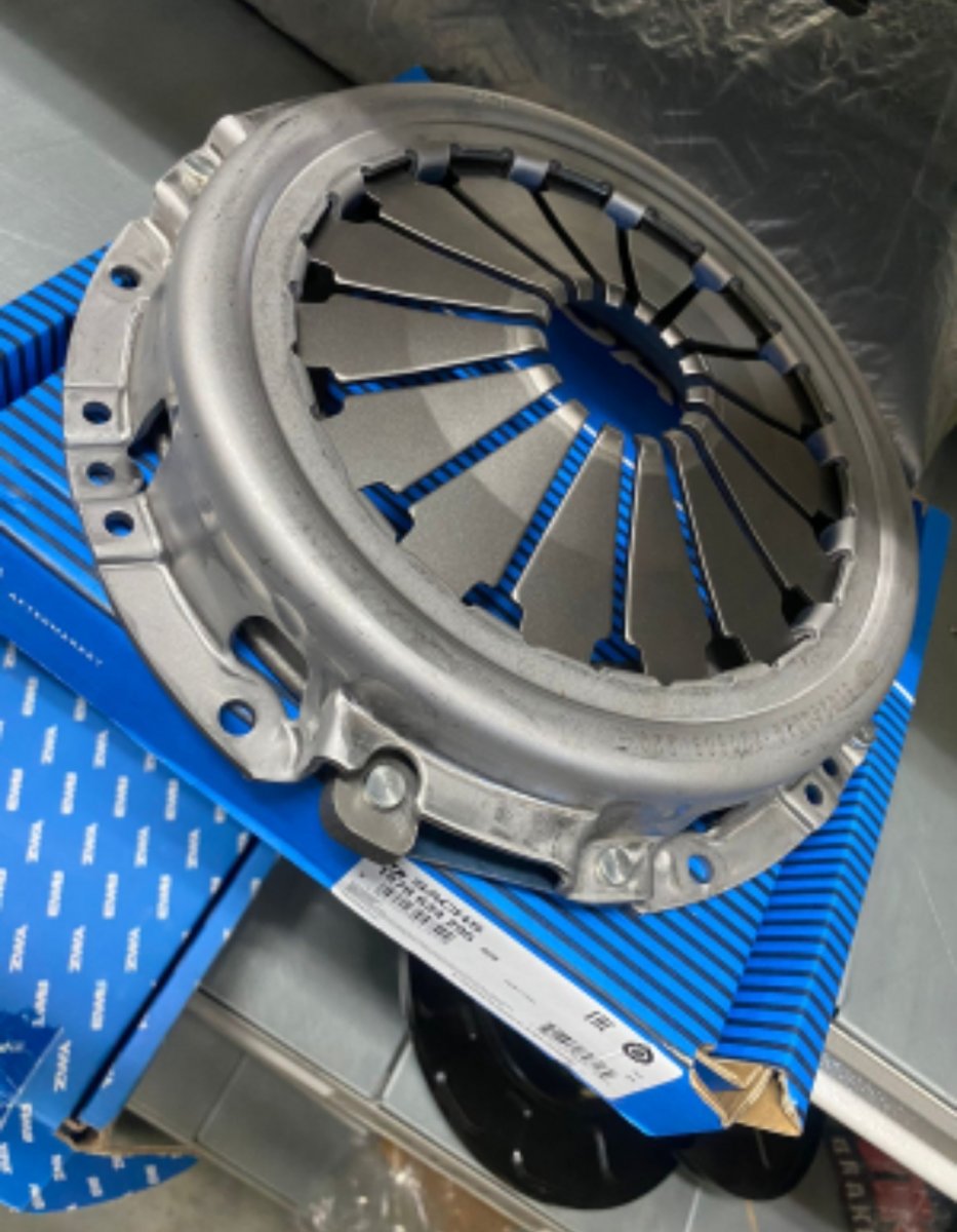

Alex030569 7 428 Опубликовано 14 июля, 2023 Кто нибудь может определить это Китайский Сакс или Европа? И вообще,что сейчас завод ставит на Камминз? Поделиться сообщением Ссылка на сообщение Поделиться на другие сайты
Денис22 483 Опубликовано 14 июля, 2023 35 минут назад, Alex030569 сказал: Кто нибудь может определить это Китайский Сакс или Европа? Что на коробке не написано что ли? Поделиться сообщением Ссылка на сообщение Поделиться на другие сайты
Vovchikk 1 116 Опубликовано 14 июля, 2023 Клёпки на демпфере диска на оригинале точно не такие, если только не поменяли технологию. Поделиться сообщением Ссылка на сообщение Поделиться на другие сайты
zhn36 832 Опубликовано 14 июля, 2023 7 часов назад, Alex030569 сказал: Кто нибудь может определить это Китайский Сакс или Европа? И вообще,что сейчас завод ставит на Камминз? Завод сейчас не ставит камминс Поделиться сообщением Ссылка на сообщение Поделиться на другие сайты
Alex030569 7 428 Опубликовано 14 июля, 2023 4 минуты назад, zhn36 сказал: Завод сейчас не ставит камминс Очень интересно.Это кто тебе такое сказал? 1 час назад, Vovchikk сказал: Клёпки на демпфере диска на оригинале точно не такие, если только не поменяли технологию. С диском то как раз вопросов нет.Это оригинал.А вот корзина? Поделиться сообщением Ссылка на сообщение Поделиться на другие сайты
zhn36 832 Опубликовано 14 июля, 2023 25 минут назад, Alex030569 сказал: Очень интересно.Это кто тебе такое сказал? из каждого утюга была инфа кому надо тот в курсе Поделиться сообщением Ссылка на сообщение Поделиться на другие сайты
L2140 1 908 Опубликовано 14 июля, 2023 7 часов назад, Alex030569 сказал: И вообще,что сейчас завод ставит на Камминз? если речь про этот маленький диск, то на ГАЗе он есть. Его замены (не путать с G-PArt) это комплекты фирм Yidong и E.Sassone SRL место производства определяется или по прямому указанию на коробке, продукте либо по коду завода,партии (для этого нужны специальные данные) . Поделиться сообщением Ссылка на сообщение Поделиться на другие сайты
Vovchikk 1 116 Опубликовано 14 июля, 2023 38 минут назад, Alex030569 сказал: С диском то как раз вопросов нет.Это оригинал.А вот корзина? Что клёпки так и должны быть расклёпаны в разные стороны? Разве они не круглые. Поделиться сообщением Ссылка на сообщение Поделиться на другие сайты
