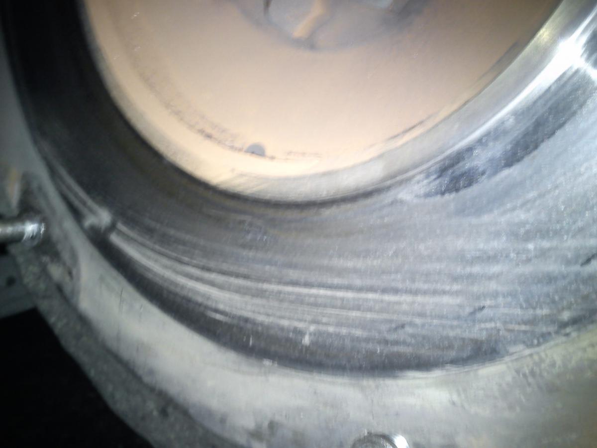

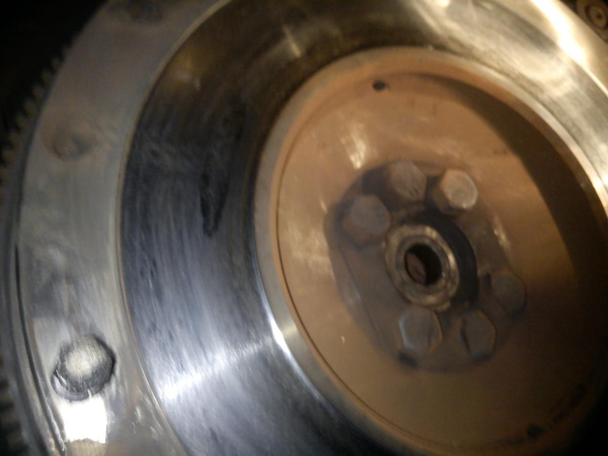

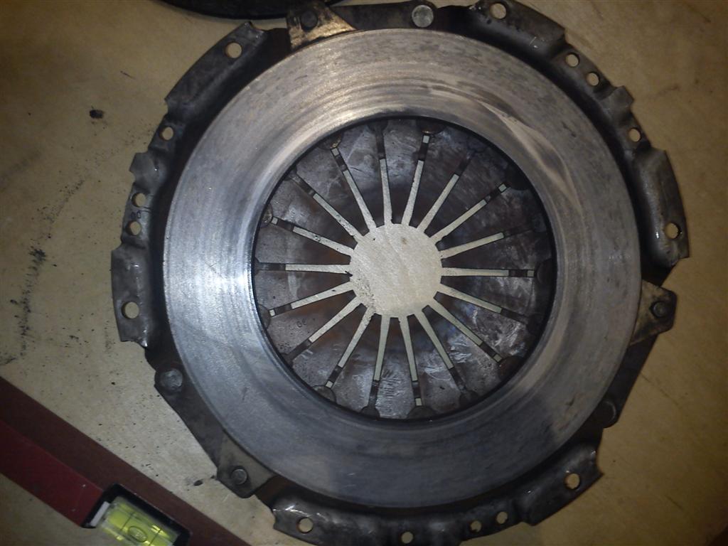

MAKARENA 0 Опубликовано 14 ноября, 2012 Вот снял сцепление LUK . Корзина вроде в норме диск тоже на маховике выработка примерно 1 мм. точить или нет маховик? Вот такое состояние корзины и диска Нужен дельный совет господа одноклубники! Буду очень признателен! Поделиться сообщением Ссылка на сообщение Поделиться на другие сайты

Александр 265 Опубликовано 15 ноября, 2012 Вот снял сцепление LUK . Корзина вроде в норме диск тоже на маховике выработка примерно 1 мм. точить или нет маховик? Вот такое состояние корзины и диска Нужен дельный совет господа одноклубники! Буду очень признателен!судя по фото диск работал неравномерно по всей поверхности - если есть мани то менять полностью Поделиться сообщением Ссылка на сообщение Поделиться на другие сайты
fedorov70 0 Опубликовано 17 ноября, 2012 Меняй выжимной , я поменял и ГУД!Такой же сверчок меня достал! 1 поменяй подшипник на маховике2 точить однозначно( цена вопроса рублей 500-600) Поделиться сообщением Ссылка на сообщение Поделиться на другие сайты

romm 0 Опубликовано 26 ноября, 2012 Вот снял сцепление LUK . Корзина вроде в норме диск тоже на маховике выработка примерно 1 мм. точить или нет маховик? Вот такое состояние корзины и диска Нужен дельный совет господа одноклубники! Буду очень признателен!Поменял три комплекта сцепления, протачивал маховик как колотило при трогании - так и колотит. Когда лазил последний раз : диск - износ - неравномерный(поменял), пошипники(выжим. и мах.) - сухие(смазал), маховик(проточил), собрал - неделю ездил - радовался... Опять заколотило. Колотит только на горячем. Поделиться сообщением Ссылка на сообщение Поделиться на другие сайты
Александр 265 Опубликовано 26 ноября, 2012 Поменял три комплекта сцепления, протачивал маховик как колотило при трогании - так и колотит. Когда лазил последний раз : диск - износ - неравномерный(поменял), пошипники(выжим. и мах.) - сухие(смазал), маховик(проточил), собрал - неделю ездил - радовался... Опять заколотило. Колотит только на горячем.какое сцепление? Поделиться сообщением Ссылка на сообщение Поделиться на другие сайты

romm 0 Опубликовано 26 ноября, 2012 Александр, Сначала сборное : диск "крафт", корзина и выжим. ЗМЗ. Стало колотить - подумал на диск, поменял полностью на ВАЛЕО, ездил колотился поменял диск на спорт- мастер (помоему), проточил маховик - через неделю постепенно та же картина. Поделиться сообщением Ссылка на сообщение Поделиться на другие сайты

Александр 265 Опубликовано 26 ноября, 2012 Александр, Сначала сборное : диск "крафт", корзина и выжим. ЗМЗ. Стало колотить - подумал на диск, поменял полностью на ВАЛЕО, ездил колотился поменял диск на спорт- мастер (помоему), проточил маховик - через неделю постепенно та же картина.пока кроме Сакса и Валео ничего нормального за последние годы нетмаховик протачивал - надо промерять зазор при установленном сцеплении при выжиме, он должен быть равномерным Я много думал о причинах дерганья на горячую. И пришел к выводу, что одной из причин такого дерганья являются прослабленные шлицы на первичном валу. Именно прослабленные, так как пробовал неоднократно одевать новый диск на относительно новый первичный вал и, диск болтается. В этом случае какое сцепление не ставь - дергаться будет все равно.доля истины есть в этом в случае если феррадо "ведёт" при нагреве, будет соотвественно перекашивать ведомый диск на первичном валу Поделиться сообщением Ссылка на сообщение Поделиться на другие сайты
