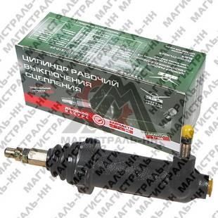

makc68rus 12 Опубликовано 3 декабря, 2012 (изменено) поршень должен находится сам по себе в крайнем выпущеном положении.. так устроена система.. поршень должен сам свободный ход выбрать!! у нас шток же не регулируемый!! и на вилке сцепления нет возвратной пружины!! выжимной всегда находится в зацепленом- прижатом положении и прижимной подшипник гоняет постоянно!!вспомнил, стоит пружина внутри цилиндра и толкает поршень в выжетое положение, а сам шток у меня регулируется по длинне походу стоит другой цилиндр как на фото, только ушки крепления расположены как надо для 402 дв Изменено 3 декабря, 2012 пользователем makc68rus Поделиться сообщением Ссылка на сообщение Поделиться на другие сайты
дед-тимоха 0 Опубликовано 3 декабря, 2012 а сам шток у меня регулируется по длиннеТак удлинни шток(выверни побольше)и все будет норм. Поделиться сообщением Ссылка на сообщение Поделиться на другие сайты
