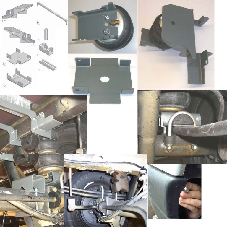

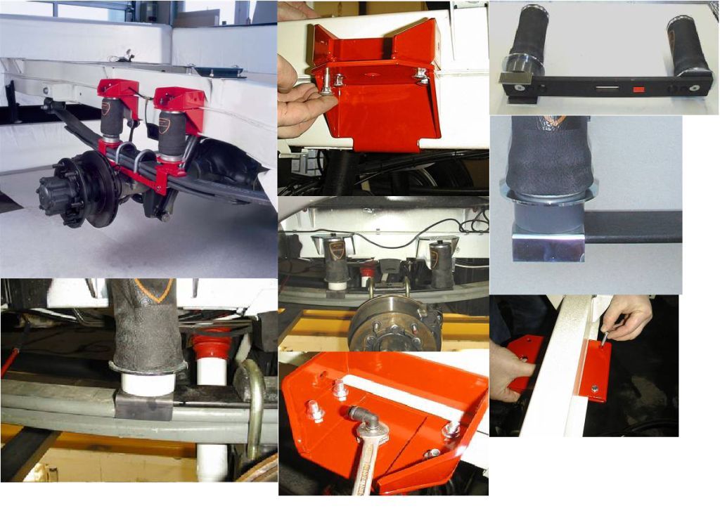

vova1988 0 Опубликовано 6 декабря, 2010 И так нашел кучу проектов по переделке Спринтеров и Транзитов http://pnevmoressora.at.ua/load/ Правда кросс кода подушек еще не определил позже напишу, диаметр подушек 185мм и 220мм Поделиться сообщением Ссылка на сообщение Поделиться на другие сайты
