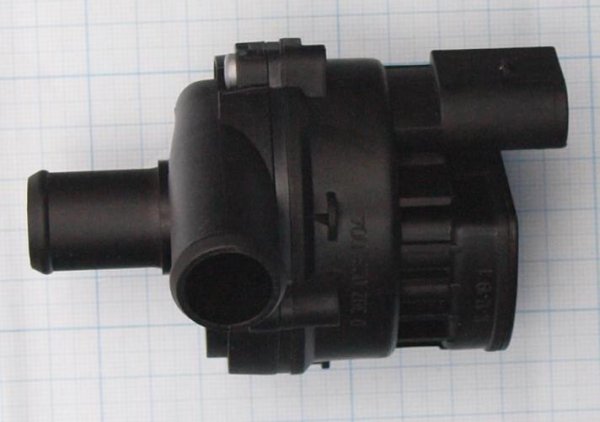

L2140 1 778 Опубликовано 18 октября, 2017 это одно и то же,с разными бирками вебасто комплектуются водяными насосами пирбург. Я про вебастовский тип u4847, который применяется на газовской продукции. Бошевские маленькие пластмассовые насосы, которые шли или идут в комплекте с Бинарами, например, это другое изделие. Поделиться сообщением Ссылка на сообщение Поделиться на другие сайты
Crady 8 669 Опубликовано 18 октября, 2017 (изменено) вебасто комплектуются водяными насосами пирбург. Я про вебастовский тип u4847, который применяется на газовской продукции.мммм..как бэээ.. ;)от аудюхи на разборе рупь полтора будет стоить Изменено 18 октября, 2017 пользователем Crady Поделиться сообщением Ссылка на сообщение Поделиться на другие сайты
L2140 1 778 Опубликовано 18 октября, 2017 (изменено) мммм..как бэээ.. ;) фото насосов БОШ и ноунейм (?). Причем тут Вебасто u4847 ? Изменено 18 октября, 2017 пользователем L2140 Поделиться сообщением Ссылка на сообщение Поделиться на другие сайты
Crady 8 669 Опубликовано 18 октября, 2017 фото насосов БОШ и ноунейм (?). Причем тут Вебасто u4847 ?верхний питбург,нижний бош :D фото с оф сайтов обоих производителей :P Поделиться сообщением Ссылка на сообщение Поделиться на другие сайты
L2140 1 778 Опубликовано 18 октября, 2017 верхний питбург,нижний бош :D фото с оф сайтов обоих производителейу этих насосов схож только цвет. Даже если по-Вашему наклеить одинаковую "бирку" они не будут схожи. Поделиться сообщением Ссылка на сообщение Поделиться на другие сайты
Crady 8 669 Опубликовано 18 октября, 2017 у этих насосов схож только цвет. Даже если по-Вашему наклеить одинаковую "бирку" они не будут схожи.какой ТЫ номер дал,такой я и нашол насос.http://www.webasto.msk.ru/zapchasti/vivod?id=440этот опять не понравиться? :D Поделиться сообщением Ссылка на сообщение Поделиться на другие сайты
L2140 1 778 Опубликовано 18 октября, 2017 какой ТЫ номер дал,такой я и нашол насос. зачем что то искать? надо просто лайкнуть мой пост. твоё утверждение что боше-помпа от газелевской вебастопомпы отличается этикеткой неверно. Поделиться сообщением Ссылка на сообщение Поделиться на другие сайты
Crady 8 669 Опубликовано 18 октября, 2017 твоё утверждение что боше-помпа от газелевской вебастопомпы отличается этикеткой неверно.ну сопротивлением они отличаются.с помощью лампочки всё решается.если уж лень резистор искать .а бошевская отлично садится в крепление вебасты.и шланги садятся без проблем. Поделиться сообщением Ссылка на сообщение Поделиться на другие сайты
L2140 1 778 Опубликовано 18 октября, 2017 ну сопротивлением они отличаются.с помощью лампочки всё решается.если уж лень резистор искать .а бошевская отлично садится в крепление вебасты.и шланги садятся без проблем.То, что вместо пирбурга можно применять бош или даже 322.3780 это без вопросов. Но темка была не о том. Поделиться сообщением Ссылка на сообщение Поделиться на другие сайты
ласточка 165 256 Опубликовано 19 октября, 2017 Вот когда у меня родная помпа стала подклинивать(выше всё писал уже),я пошарив по форумам поставил бош номер у неё(0392 020 024),у ниё производительность как у бастовской, если последние цифры другие значит производительнось другая,в гугле можно забить глянуть,там фоток выбирай не хочу Поделиться сообщением Ссылка на сообщение Поделиться на другие сайты
Залётчик 374 Опубликовано 19 октября, 2017 Вот когда у меня родная помпа стала подклинивать(выше всё писал уже),я пошарив по форумам поставил бош номер у неё(0392 020 024),у ниё производительность как у бастовской, если последние цифры другие значит производительнось другая,в гугле можно забить глянуть,там фоток выбирай не хочуОна же длиннее. Влезло на своё место? Разъём фишки подходит? Поделиться сообщением Ссылка на сообщение Поделиться на другие сайты
ласточка 165 256 Опубликовано 19 октября, 2017 Да всё нормально встаёт,фишка от форсунки вазовской Поделиться сообщением Ссылка на сообщение Поделиться на другие сайты
