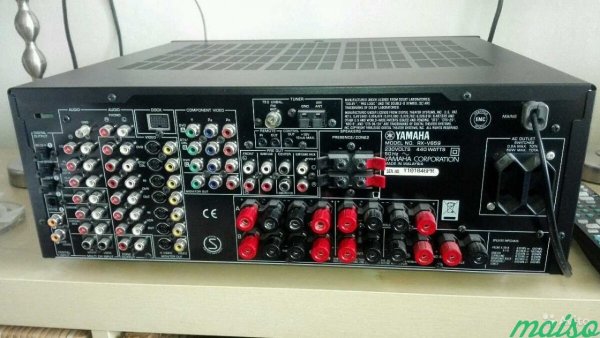

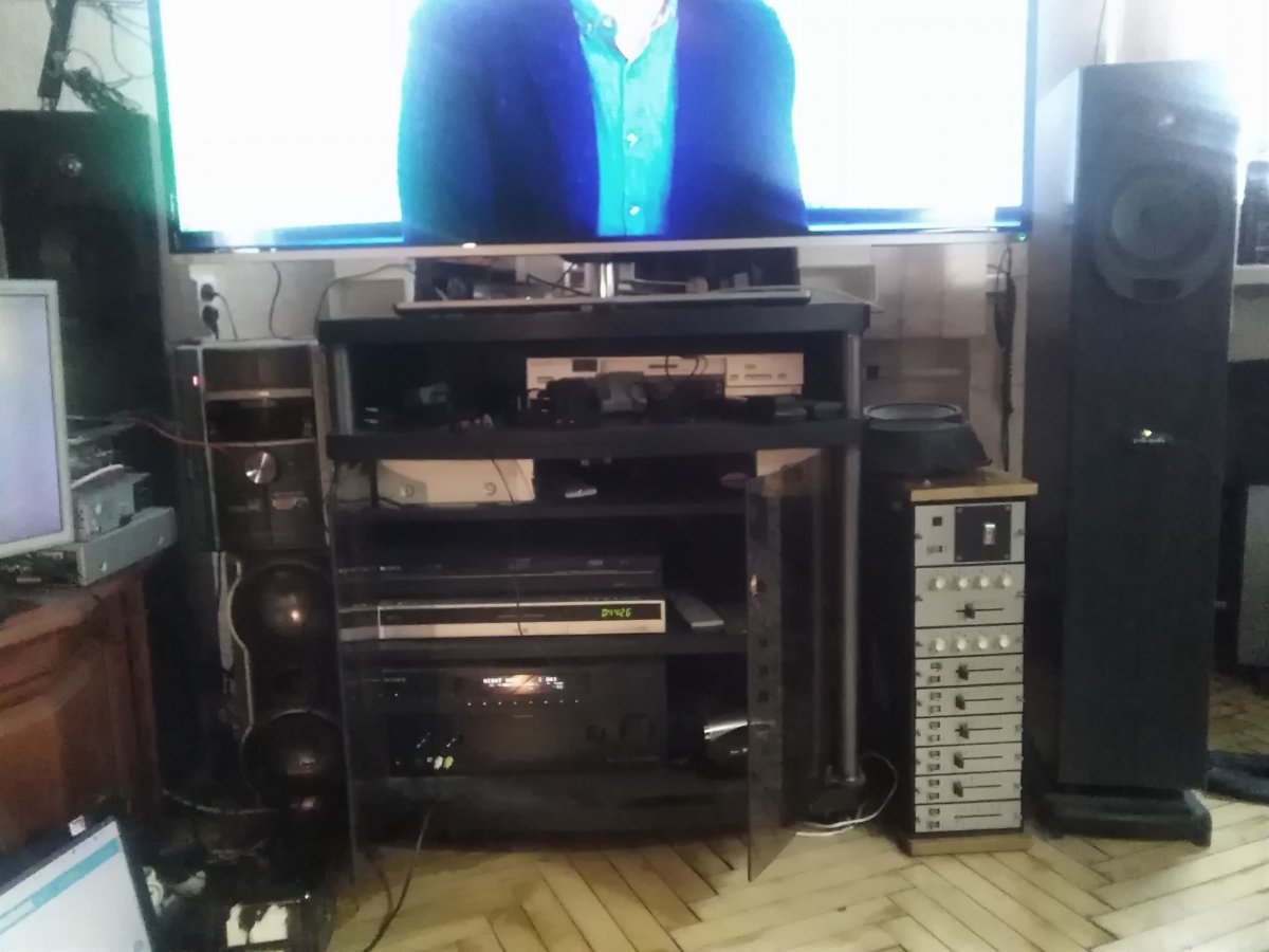

kombrig 605 Опубликовано 12 декабря, 2020 и провода разные менял , динамики ,колонки местами.что то в усилителях-звук разный,в одной какой то лишний добавляется.провода на звук не влияли ни как ,хоть акустические,хоть серебряные.а разобраться с усилителями знаний не хватает.в мастерских говорят-работает и ладно.видимо теперь все спецы меняют всё блоками или сразу новьё бери. Поделиться сообщением Ссылка на сообщение Поделиться на другие сайты

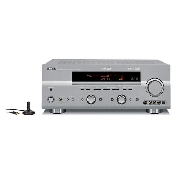

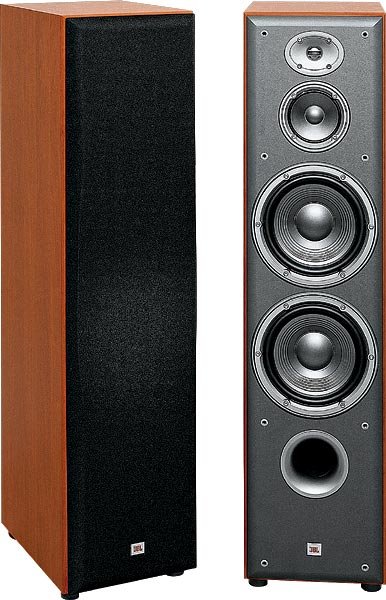

44 Алексей 44 46 Опубликовано 12 декабря, 2020 Вот тот микрофон всё делает по настройке звука за человека. Сейчас на сутках не дома, взял фото с инета, колонки фронтальные и центр должны быть трехполосные, и нужна поддержка dts, и в кинотеатр ходить не надо)) Поделиться сообщением Ссылка на сообщение Поделиться на другие сайты
Татарин 7 734 Опубликовано 12 декабря, 2020 3 часа назад, kombrig сказал: и провода разные менял , динамики ,колонки местами.что то в усилителях-звук разный,в одной какой то лишний добавляется.провода на звук не влияли ни как ,хоть акустические,хоть серебряные.а разобраться с усилителями знаний не хватает.в мастерских говорят-работает и ладно.видимо теперь все спецы меняют всё блоками или сразу новьё бери. Т.Е. у тебя два моноусилителя мощности на каждый канал с предом?(не очень видно) Попробуй поменять их местами. Поделиться сообщением Ссылка на сообщение Поделиться на другие сайты
kombrig 605 Опубликовано 12 декабря, 2020 35 минут назад, Татарин сказал: Т.Е. у тебя два моноусилителя мощности на каждый канал с предом?(не очень видно) Попробуй поменять их местами. менял местами усилители в колонках-похоже дефект в одном из усилителей.заметно на большой громкости и прислушиваясь. Поделиться сообщением Ссылка на сообщение Поделиться на другие сайты

Татарин 7 734 Опубликовано 12 декабря, 2020 8 минут назад, kombrig сказал: как домашний кинотеатр не заметно.а вот стерео в формате lossless иногда не айс при не очень настроении. Мне видется у тебя сама "архитектура" помещения не айс. Левая колонка вообще за мебель задвинута.Там за тумбочкой с ноутом стена? Поделиться сообщением Ссылка на сообщение Поделиться на другие сайты
kombrig 605 Опубликовано 12 декабря, 2020 1 минуту назад, Татарин сказал: Мне видется у тебя сама "архитектура" помещения не айс. Левая колонка вообще за мебель задвинута.Там за тумбочкой с ноутом стена? вот как раз там достигнуто хорошее звучание.верху и середине ничего не мешает ,низ даже убираю.а правую не переставить -аквариум .усилок перепаивал процессор ,ничего не дало.на специальном оборудовании можно выявить причину.только умелых не встретил. Поделиться сообщением Ссылка на сообщение Поделиться на другие сайты
Татарин 7 734 Опубликовано 12 декабря, 2020 11 минут назад, kombrig сказал: вот как раз там достигнуто хорошее звучание.верху и середине ничего не мешает ,низ даже убираю.а правую не переставить -аквариум .усилок перепаивал процессор ,ничего не дало.на специальном оборудовании можно выявить причину.только умелых не встретил. Надо какого-нибудь радиоинженера с оборонки. Не уж-то во всём Питере не осталось таких? С продавцами в аудиосалонах пообщаться,может подскажут из "старой гвардии" кого.На Марата,на Стачек нормальные мужики были.Давно правда не был,есть-ли они эти салоны. Поделиться сообщением Ссылка на сообщение Поделиться на другие сайты

Александр 270 Опубликовано 12 декабря, 2020 7 часов назад, kombrig сказал: и провода разные менял , динамики ,колонки местами.что то в усилителях-звук разный,в одной какой то лишний добавляется.провода на звук не влияли ни как ,хоть акустические,хоть серебряные.а разобраться с усилителями знаний не хватает.в мастерских говорят-работает и ладно.видимо теперь все спецы меняют всё блоками или сразу новьё бери. что за лишний звук? можно прогнать усилитель с генератора звука и осциллографом посмотреть синусоиду га входе и выходе, и если есть шумы и помехи, то будет видно а если субъективно слышна разница, то увы - никто не поможет 2 часа назад, Татарин сказал: На Марата,на Стачек нормальные мужики были.Давно правда не был,есть-ли они эти салоны. нет там уже давно никого Поделиться сообщением Ссылка на сообщение Поделиться на другие сайты
kombrig 605 Опубликовано 12 декабря, 2020 24 минуты назад, Александр сказал: что за лишний звук? можно прогнать усилитель с генератора звука и осциллографом посмотреть синусоиду га входе и выходе, и если есть шумы и помехи, то будет видно нет у меня оборудования.есть в городе мастера домушники,осталось найти подходящего.и усилители простенькие разделитель частот и усиление низов.я поездил по городу ,показывал в мастерских.там интерес -замена плат,блоков,а не коп в мелочи. Поделиться сообщением Ссылка на сообщение Поделиться на другие сайты

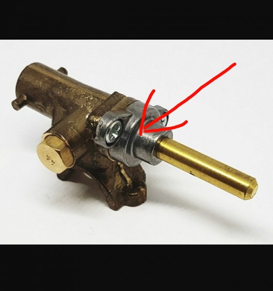

Alex030569 7 028 Опубликовано 18 марта, 2021 Заклинило ручку регулятора газовой комфорки.Все бы ничего,через неделю новую плиту ставить буду,но заклинило в открытом положении.Пришлось разбирать сам кран.Там по центру стоит какой то болтик под прямую отвёртку с сальником резиновым.Я не понял для чего он и как его затягивать,да и затягивать ли вообще.Может какой регулировочный? Короче,подтянул не сильно.Все собрал.Работает.Обмазал пеной-утечек нет. Кто то разбирал эти краны? Для чего этот болт в центре крана? Если снять вот эту часть на двух болтах,то там потом идёт пружинка.А уже в жёлтой части стоит поворотная,запорная букса.Вот в ней этот не понятный болт. Поделиться сообщением Ссылка на сообщение Поделиться на другие сайты

valemat 1 907 Опубликовано 18 марта, 2021 44 минуты назад, Alex030569 сказал: этот не понятный болт. Это наверное регулировка пламени, когда выкручиваешь на малые обороты. Поделиться сообщением Ссылка на сообщение Поделиться на другие сайты
yar99 1 030 Опубликовано 18 марта, 2021 2 часа назад, Alex030569 сказал: Заклинило ручку регулятора газовой комфорки.Все бы ничего,через неделю новую плиту ставить буду,но заклинило в открытом положении.Пришлось разбирать сам кран.Там по центру стоит какой то болтик под прямую отвёртку с сальником резиновым.Я не понял для чего он и как его затягивать,да и затягивать ли вообще.Может какой регулировочный? Короче,подтянул не сильно.Все собрал.Работает.Обмазал пеной-утечек нет. Кто то разбирал эти краны? Для чего этот болт в центре крана? Если снять вот эту часть на двух болтах,то там потом идёт пружинка.А уже в жёлтой части стоит поворотная,запорная букса.Вот в ней этот не понятный болт. Ограничительный болт , когда в другую сторону поворачиваешь до упора чтобы не тух газ. типа аля минималка( резко убрать подачу но не потушить) Поделиться сообщением Ссылка на сообщение Поделиться на другие сайты
Alex030569 7 028 Опубликовано 19 марта, 2021 6 часов назад, yar99 сказал: Ограничительный болт , когда в другую сторону поворачиваешь до упора чтобы не тух газ. типа аля минималка( резко убрать подачу но не потушить) Понятно.А до какого положения его крутить? Так то все работает корректно после моего ремонта.И газ убавляется на минималку,если ручку крутнуть до упора. Поделиться сообщением Ссылка на сообщение Поделиться на другие сайты
yar99 1 030 Опубликовано 19 марта, 2021 57 минут назад, Alex030569 сказал: Понятно.А до какого положения его крутить? Так то все работает корректно после моего ремонта.И газ убавляется на минималку,если ручку крутнуть до упора. Он просто вкручен до упора ,служит как стопор ограничитель. 1 Поделиться сообщением Ссылка на сообщение Поделиться на другие сайты
