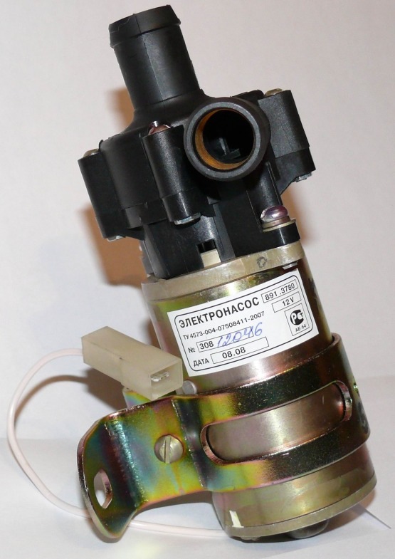

ivan4310 255 Опубликовано 1 февраля, 2014 Лучше до отопителя, но удобней подключать после. В штатном режиме помпа включается в первом положении отопителя, но лучше делать отдельный включатель. Во избежания двойных трат ставьте сразу помпу БОШ.Угу,только еще сначала попробуйте ее найти... :D На прошлой неделе потекла,через верх,такая как на фото... Сразу понятно сальнику кранты,ремкомплектов нет нигде и в природе не бывает!Помпе ровно год!Возможно если бы не включал в такую холодную зиму,то еще бы проработала... Предыдущая тоже зимой потекла,точно такая же... В нашем городке 6 магазинов с автозапчастями,и представьте себе,что нигде нет помпы бош!А в 3х магазинах на вопрос про помпу бош,гордым голосом заявляли:"Такие вещи мы не продаем,слишком дорого!" ,с большим намеком на то что никто не возьмет на газель такую дорогу помпу когда есть дешевые русские!Так и хотелось сказать что они не потому их не продают что никто не купит,а потому что если купят то больше никогда не будут покупать,потому что бош не ломается!За то эти русские стоят 1000р с копейками,за то каждый год покупай из за сальника цена которому 5 рублей... :D Ну ничего не поделаешь,купил,поставил,без нее никак,очень полезная вещь :) Поделиться сообщением Ссылка на сообщение Поделиться на другие сайты
gapon 12 Опубликовано 1 февраля, 2014 Лучше до отопителя, но удобней подключать после. В штатном режиме помпа включается в первом положении отопителя, но лучше делать отдельный включатель. Во избежания двойных трат ставьте сразу помпу БОШ.просто слышал что не желательно ставить помпу чтобы она в радиатор давила, типа радиатор течь начнет от напругине знаю насколько верно это утверждениеУгу,только еще сначала попробуйте ее найти... :D На прошлой неделе потекла,через верх,такая как на фото... Сразу понятно сальнику кранты,ремкомплектов нет нигде и в природе не бывает!Помпе ровно год!Возможно если бы не включал в такую холодную зиму,то еще бы проработала... Предыдущая тоже зимой потекла,точно такая же... В нашем городке 6 магазинов с автозапчастями,и представьте себе,что нигде нет помпы бош!А в 3х магазинах на вопрос про помпу бош,гордым голосом заявляли:"Такие вещи мы не продаем,слишком дорого!" ,с большим намеком на то что никто не возьмет на газель такую дорогу помпу когда есть дешевые русские!Так и хотелось сказать что они не потому их не продают что никто не купит,а потому что если купят то больше никогда не будут покупать,потому что бош не ломается!За то эти русские стоят 1000р с копейками,за то каждый год покупай из за сальника цена которому 5 рублей... :D Ну ничего не поделаешь,купил,поставил,без нее никак,очень полезная вещь :)я себе покупал на экзисте. стоимость видно на фото. 3 дня доставки вроде. такая помпа стоит у меня на личной машине 1 Поделиться сообщением Ссылка на сообщение Поделиться на другие сайты
странNik 247 Опубликовано 1 февраля, 2014 доп.помпу как нужно ставитьпосле печки можно и до но неудобно по шлангам и где лучше расположить её?на лонжероне что идет к морде,там даже отверстие естьпомпа что на фото бяка Поделиться сообщением Ссылка на сообщение Поделиться на другие сайты
Валерий(69) 1 509 Опубликовано 1 февраля, 2014 На прошлой неделе потекла,через верх,такая как на фото... Сразу понятно сальнику кранты,ремкомплектов нет нигде и в природе не бывает!Помпе ровно год!Возможно если бы не включал в такую холодную зиму,то еще бы проработала... Предыдущая тоже зимой потекла,точно такая же...Вы еще долго проездили с ней, я поставил весной и не включал, а она потекла на третьей неделе. Дело даже не в ремкомплектах (у нас в Твери их достаточно продают), а в том, что она конструктивно будет течь. А ее поменять лишний раз очень трудоемко. Когда помпа стоит перед радиатором, то она постоянно заполненная ОЖ и будет продавливать систему. Если помпа стоит после радиатора, возможная воздушная пробка не даст ей доступ ОЖ и помпа будет крутить в холостую и будет бесполезна (это ведь не вихревой всасывающий насос). Вот и вся разница. Если основная помпа работает хорошо, то нет особой разницы куда ставить дополнительную. Поделиться сообщением Ссылка на сообщение Поделиться на другие сайты
