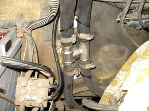

gapon 12 Опубликовано 22 марта, 2014 холода спали, делать нечего было, разобрал электрокран, который выкинул в феврале, стуча зубами в кабине от холода.в кране грамм 20 песка было, все заржавело и заклинило к чертямне ездите никогда на воде... Поделиться сообщением Ссылка на сообщение Поделиться на другие сайты

Toyota007 2 891 Опубликовано 21 мая, 2014 Ребята привет,на бизнесе не перекрывается электрический кран отопителя,кто с таким сталкивался?Что может быть?Тему читать нужно,все там есть. А точнее или в радиатор печки,или обратно в двигатель,будешь брать сантехнику обязательно бери трех ходовку.Но обязательно без закрытия потока ОЖ.Кран только должен изменять поток ОЖ но не закрывать его.И ещё главное,я накололся,соски под шланги для бизнеса должны быть на 20мм.Я по незнанию взял на 18мм.Резиновые шланги 18мм обжать не могут. 1 Поделиться сообщением Ссылка на сообщение Поделиться на другие сайты
