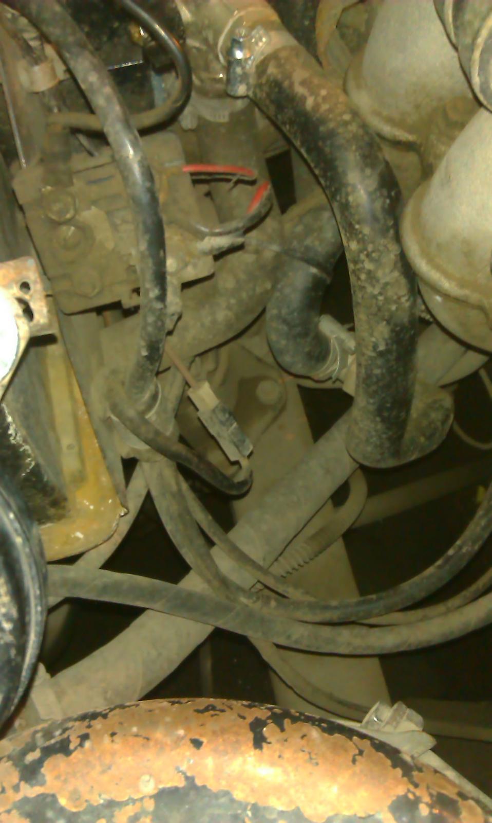

ADM227 20 Опубликовано 2 сентября, 2014 (изменено) В шаре имеется отверстие в виде "Т", как правило ручка показывает куда направлено отверстие (вертикальная палочка Т) шара... Всего у него 3 положения, если смотреть на фото 1 то:1-как на фото, из середины в 2 стороны(в право и влево)2- (как на 2 фото) только влево3- только в право(ручка повернута в право)первое фото это мое. но на ручку не смотрите она перевернута на 180* как на фото идет поток через печки салона. а если ручку повернуть против часовой на 90* то пойдет через двигатель. там на оси крана в середине гайки которой прикручена ручка тоже нарисована Т ..Подача со стороны вертикальной палочки "Т" у меня сейчас как на фото получается слева но там нечего не подходит. Изменено 2 сентября, 2014 пользователем ADM227 Поделиться сообщением Ссылка на сообщение Поделиться на другие сайты

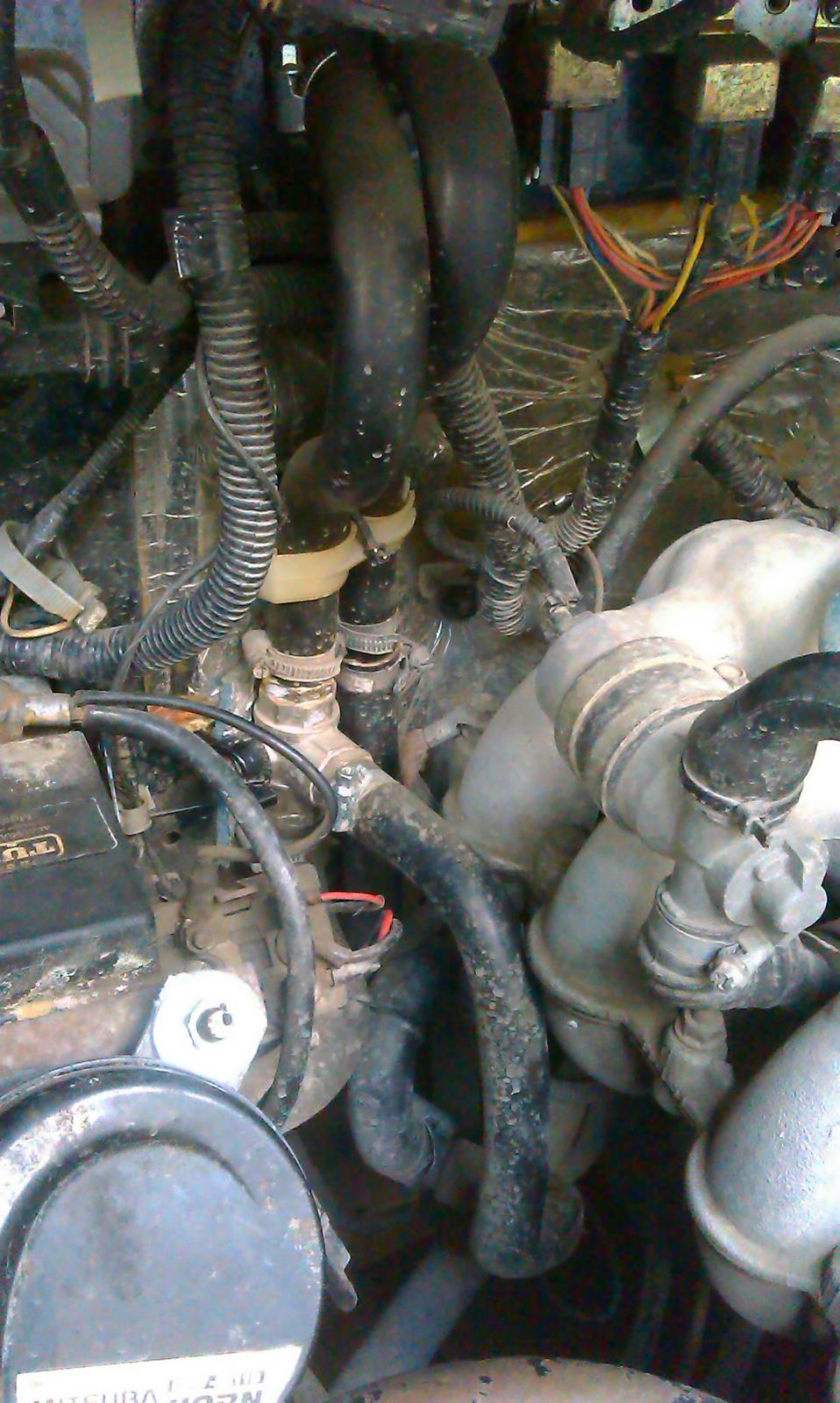

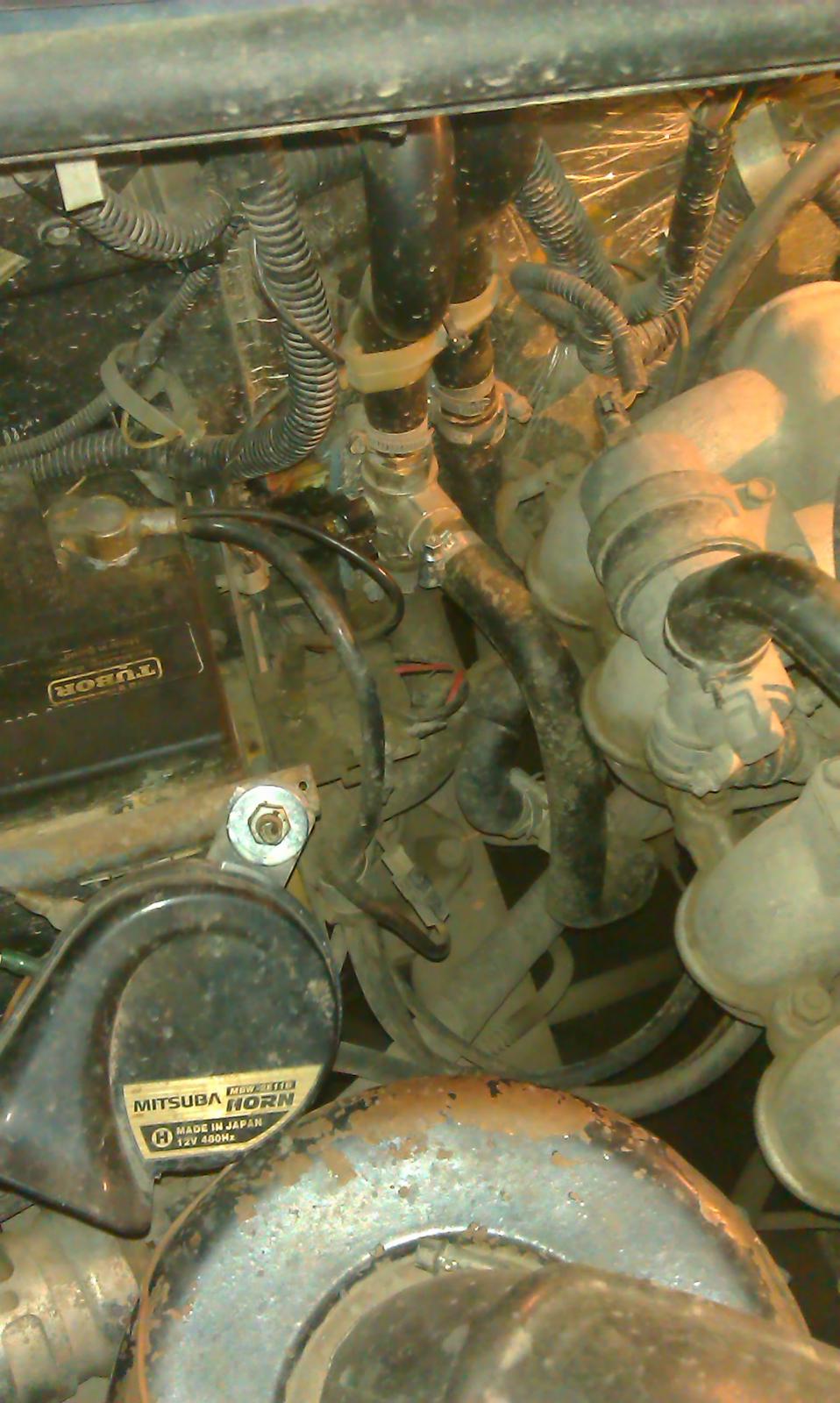

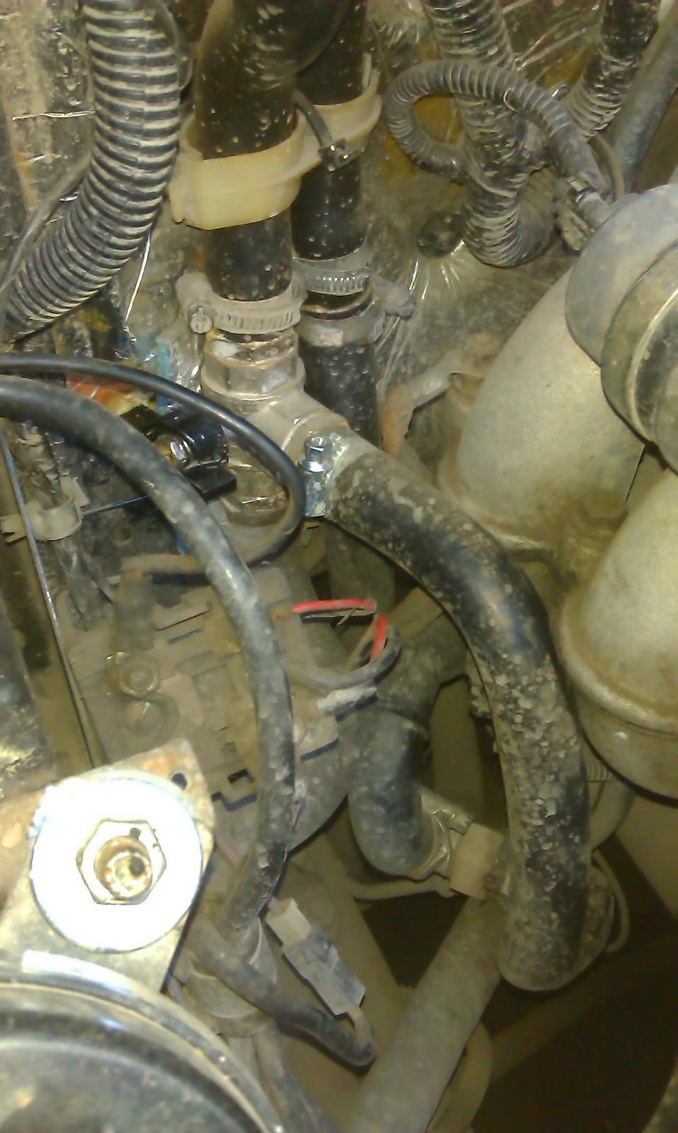

СЕГЁГА 0 Опубликовано 8 сентября, 2014 IMAG0761.jpgIMAG0763.jpgIMAG0764.jpgIMAG0768.jpgIMAG0767.jpgМожет обратка с подачей перепутана!? Или гудит насос, но не качает!?Блин, по ходу перемудрил((( Выкину этот апендикс_в обход всего который! Поделиться сообщением Ссылка на сообщение Поделиться на другие сайты
bayandin75 306 Опубликовано 8 сентября, 2014 Что то ты правда перемудрил , а где обратка выходит ? Поделиться сообщением Ссылка на сообщение Поделиться на другие сайты
СЕГЁГА 0 Опубликовано 8 сентября, 2014 На третей Фотке видно в тройник снизу приходит, а потом в двиг' Поделиться сообщением Ссылка на сообщение Поделиться на другие сайты
