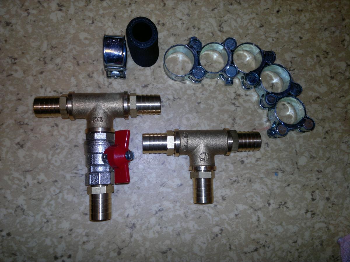

Валерий(69) 1 511 Опубликовано 3 ноября, 2014 согласен ,что электрокран отопителя очень проблемный, но каждый раз прыгать под капот тоже не вариант.(пример: сейчас,в эту осеннею погоду,еду по трассе,кран открыт самотёком на минимум,становится жарко в кабине,получается надо остановится,и залезть под капот,чтобы перекрыть,проехал час, свечерело-холодать начало,опять под капот,прошёл ещё сотку опять под капот(нагрелось). не очень удачный вариант (так думаю).посмотрел кран от "Кайрона" саг-йонг, похож,хочу попробовать . отпишусь(покупка на разборке).Ну и правильно. Я тоже поставил себе фордовский кран. С незначительной переделкой встал как родной в старой кабине. Открывает/закрывает от кнопки. Поделиться сообщением Ссылка на сообщение Поделиться на другие сайты
Алексей Ф. 10 888 Опубликовано 3 ноября, 2014 ТАм пи___ц ташкент летом наверна 8-) Еще и кабина фермы не большая. Может забыли поставить? Может изза того что дизель?Я обманул, кран есть, но обычный , а трёхходовой , как у меня . Но он его часто летом открывает, что бы охладить мотор)) Поделиться сообщением Ссылка на сообщение Поделиться на другие сайты
Дмитрий-76 10 Опубликовано 18 ноября, 2014 Мужчины здравствуйте. Были проблемы с отоплением салона... Почитав ветку выкинул электрокран отопителя. Стало намного лучше. СПАСИБО форуму ! Только недопонял могу ли я просто отсоединить оный эл.кран от электрических 4 проводов или комп это увидит и будет не хорошо... ? И второй простой вопрос если позволите: купил вторую печку хочу примаздрячить под сиденье длина шлангов прямая плюс обратка около 4 метров получится нужно ли устанавливать какой то моторчик или помпу чтобы тосол проталкивать к доп. печке ? (Печку хочу врезать паралельно. У меня основной вид топлива газ и поэтому уст. на линию подачи шаров. кран для того чтобы при прогреве зимой сначала нагреть газ. редуктор ну а после открывать линию на вторую печурку.) Спасибо. Поделиться сообщением Ссылка на сообщение Поделиться на другие сайты
zenya 724 Опубликовано 18 ноября, 2014 Мужчины здравствуйте. Были проблемы с отоплением салона... Почитав ветку выкинул электрокран отопителя. Стало намного лучше. СПАСИБО форуму ! Только недопонял могу ли я просто отсоединить оный эл.кран от электрических 4 проводов или комп это увидит и будет не хорошо... ? И второй простой вопрос если позволите: купил вторую печку хочу примаздрячить под сиденье длина шлангов прямая плюс обратка около 4 метров получится нужно ли устанавливать какой то моторчик или помпу чтобы тосол проталкивать к доп. печке ? (Печку хочу врезать паралельно. У меня основной вид топлива газ и поэтому уст. на линию подачи шаров. кран для того чтобы при прогреве зимой сначала нагреть газ. редуктор ну а после открывать линию на вторую печурку.) Спасибо.Придется ставить доп помпу А мозгам твой кран по барабану Поделиться сообщением Ссылка на сообщение Поделиться на другие сайты
Blade900 29 Опубликовано 18 ноября, 2014 могу ли я просто отсоединить оный эл.кран от электрических 4 проводов или комп это увидит и будет не хорошо... ? нужно ли устанавливать какой то моторчик или помпу чтобы тосол проталкивать к доп. печке?Кран можно просто отключить от фишки что в 30 см рядом с ним,блоку управления на это пофиг.У меня комби,так когда не включаю доп.помпу,то все равно жарит хорошо,её влияние будет чувствительно только если в дубак от -20 и на холостых. В общем если воздушных пробок нет,то мое мнение доп.помпа не нужна. Поделиться сообщением Ссылка на сообщение Поделиться на другие сайты
Дмитрий-76 10 Опубликовано 18 ноября, 2014 (изменено) Точно не протянет нормально ? Вот ещё гемор... какую помпу купить ? Где врезать ? Как подключить по электрич. части ???! Спасибо... (Хотя думаю сначала попробовать без доп. помпы... а ежели не пойдёт то поставить не поздно будет...) Изменено 18 ноября, 2014 пользователем Дмитрий-76 Поделиться сообщением Ссылка на сообщение Поделиться на другие сайты
СергейН 117 Опубликовано 18 ноября, 2014 Печки подключены последовательно, если включен только основной отопитель, то помпа отопителя не работает. Когда включается дополнительная печка в салоне то включается и доп. помпа. Поделиться сообщением Ссылка на сообщение Поделиться на другие сайты
zenya 724 Опубликовано 18 ноября, 2014 Печки подключены последовательно, если включен только основной отопитель, то помпа отопителя не работает. Когда включается дополнительная печка в салоне то включается и доп. помпа.Блок управления на 2 крутилки ставить придется Поделиться сообщением Ссылка на сообщение Поделиться на другие сайты
СергейН 117 Опубликовано 18 ноября, 2014 не обязательно, можно поставить тумблер, вкл или откл. Поделиться сообщением Ссылка на сообщение Поделиться на другие сайты
Дмитрий-76 10 Опубликовано 18 ноября, 2014 У меня вторая печка то же с реостатом... Поделиться сообщением Ссылка на сообщение Поделиться на другие сайты
СергейН 117 Опубликовано 18 ноября, 2014 Если нужна регулировка тогда надо ставить или блок на 2 переключателя или самому туда вставить недостающий, Поделиться сообщением Ссылка на сообщение Поделиться на другие сайты
Дмитрий-76 10 Опубликовано 18 ноября, 2014 понял будем лепить... Спасибо... Поделиться сообщением Ссылка на сообщение Поделиться на другие сайты
mill 127 Опубликовано 19 ноября, 2014 Печки стоят строго последовательно.Эбу на твой кран наплевать - он о нем не знает.Помпы бери строго Bosch дешевая 0 392 020 034 - без сальника - с магнитным приводом крыльчатки - Цена около 1.5тыр - у меня такаядорогая 0 392 023 004 - без сальника и электрощеток - цена около 3тыр.Все остальное - говно - протечет через полгода.У меня помпы работают ВСЕГДА. Как завелся двиг - тут же включаются. Летом это помогает охладить мотор возле самого напряженного 4ого цилиндра. Даж поставил задержку - при выключении мотора - еще работают 7 минут.У меня блок без допреостата, но есть вторая печь. Скорости две - полная и малая через резистор. Управление клавишей трехпозиционной - как свет от Жигулей. Стоит под рулем справа в самом нижнем гнезде. Поделиться сообщением Ссылка на сообщение Поделиться на другие сайты
