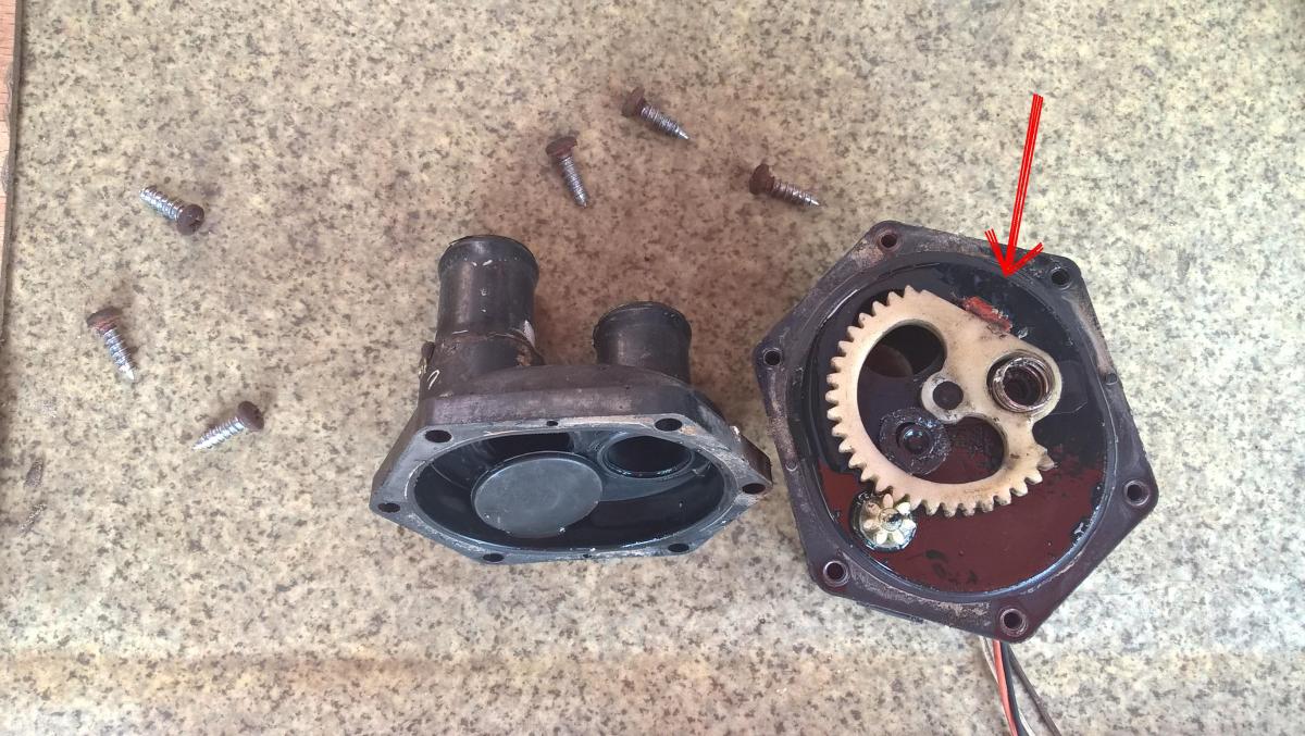

ИванСПб 1 264 Опубликовано 13 июня, 2017 (изменено) Вскрыл кран. Он пожил бы ещё - если бы не дурная традиция пихачить герметик куда не надо кривыми клешнями. На фото думаю всё понятно. Изменено 13 июня, 2017 пользователем ИванСПб Поделиться сообщением Ссылка на сообщение Поделиться на другие сайты

ИванСПб 1 264 Опубликовано 14 июня, 2017 (изменено) отревизируй и собери... в ЗИПуже ;)вспомнил старую тему, когда в магазе покупаешь НЕЧТО и из нового г.. и старого г... собираешь устройство боле-мене приемлемое для установки на автомобиль Изменено 14 июня, 2017 пользователем ИванСПб Поделиться сообщением Ссылка на сообщение Поделиться на другие сайты
paul799 854 Опубликовано 14 июня, 2017 Вскрыл кран. Он пожил бы ещё - если бы не дурная традиция пихачить герметик куда не надо кривыми клешнями. На фото думаю всё понятно.Я так-же при заедании крана сначала купил новый и поставил, а потом на досуге разобрал старый. Ничего криминального не нашёл, герметик не пихал никуда. Но старый кран оказался рабочим, сволочь. Теперь лежит про запас. Поделиться сообщением Ссылка на сообщение Поделиться на другие сайты
