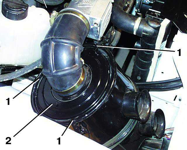

Вот самый удобный корпус от волги 3110
Алексей Ф.
Защёлки мощные))
