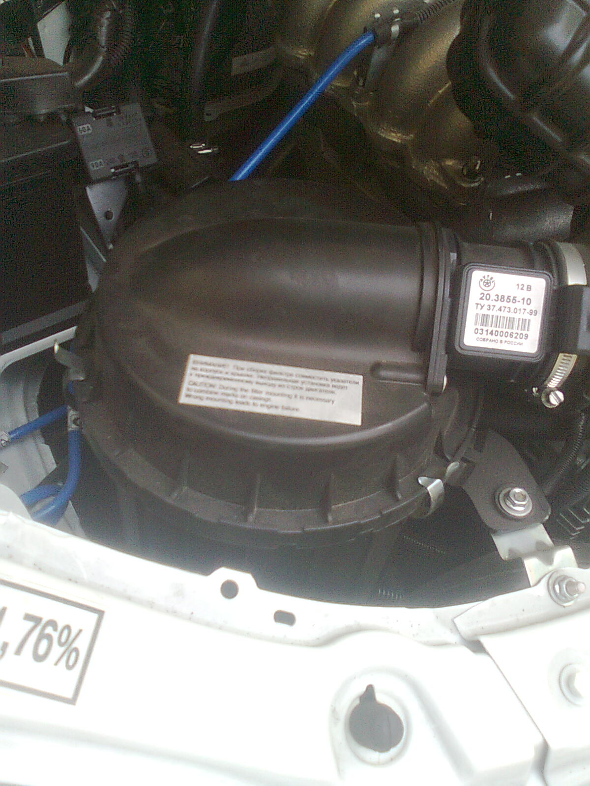

Алексей Ф., вот такие идут на машинах 14 года post-24373-0-83702100-1405429103_thumb.jpgpost-24373-0-86350000-1405429128_thumb.jpg вроде такие же как у тебя

spasatel-77, визуально похожи, только в патрубке какой то датчик ещё появился.
spasatel-77
это по ходу наверное расходомер воздуха.или что подобное-ещё не разбирался ))
