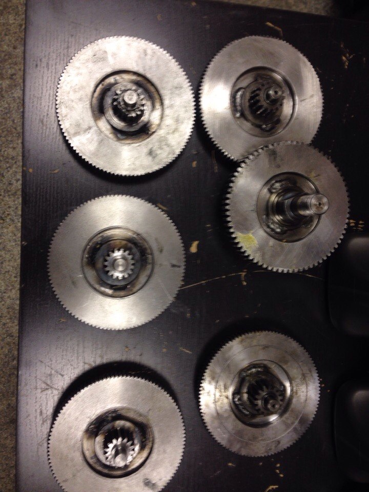

madmanlexa 0 Опубликовано 30 марта, 2015 Мы в этот редуктор вытачиваем шестеренки самостоятельно, т.к. по гарантии это все очень долго. Кому надо - обращайтесь, сделаем. Лучше иметь запасные шестерни, чем машину поставить на прикол на неделю! Редуктор перебирается за час.mad_man_lexa@mail.ru Поделиться сообщением Ссылка на сообщение Поделиться на другие сайты
Маховик1 106 Опубликовано 30 марта, 2015 Мы в этот редуктор вытачиваем шестеренки самостоятельно, т.к. по гарантии это все очень долго. Кому надо - обращайтесь, сделаем.И как ведут себя самопальные шестерни? Так же ломаются или терпят?Дмитрий 123, не задавал вопрос по редуктору в заводской ветке? 1 Поделиться сообщением Ссылка на сообщение Поделиться на другие сайты
madmanlexa 0 Опубликовано 30 марта, 2015 И как ведут себя самопальные шестерни? Так же ломаются или терпят?Дмитрий 123, не задавал вопрос по редуктору в заводской ветке? самопальные шестерни ходят в 2-3 раза дольше, но парочка тоже сломалась... Поделиться сообщением Ссылка на сообщение Поделиться на другие сайты

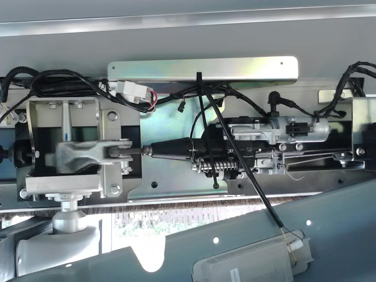

focusnic33 0 Опубликовано 4 августа, 2015 (изменено) Выкладываю фото своего привода, конструкция совсем другая. Фирмы Ринго не мой вариант, не знаю на сколько моего привода хватит. Изменено 4 августа, 2015 пользователем focusnic33 Поделиться сообщением Ссылка на сообщение Поделиться на другие сайты
